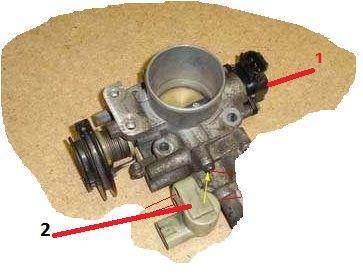

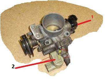

magrom писал(а):
да.он мне тоже эту проблему решил.но все же попробуй дхх поставить в среднем положении
Если я не ошибаюсь то регулируется только Датчик Положения Дроссельной Заслонки(черный который), а ДХХ(зеленый - стоит на самом КХХ) не регулируется. Или я что то путаю?
Комментарий к файлу: Это который под цифрой 1 или 2?
Безымянный.png [126.76 КБ]
 Заголовок сообщения: Re: взбесились обороты
СообщениеДобавлено: Ср янв 11, 2012 9:07 pm
Зарегистрирован: Пт окт 28, 2011 9:42 pm
Сообщения: 303
Откуда: нижний новгород
Машина: carina e vs ford mondeo 2.5T
Двигатель: 3sfe
все правильно.но посмотри внимательнее.на дхх открути чуть чуть его и увидишь что у него ест небольшая регулировка.потом попробуй завести сбросив с него фишку.потом сбрось и одень клемо аккума и фишку и попробуй завести
