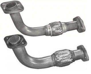

aleksij-a писал(а):
Та же примерно фигня: в этом колене (в задней части шарнира) дырку нештатную обнаружил , ну и из неё естесно дует-жужжит :oops: ...
А этот кусок трубы наверное никак не лечится?
Кто сталкивался, сразу имеет смысл покупать новый? В EXIST'е? Какой лучше- с шарниром или гофрой?
RePit писал(а):
В качестве замены взял, 26282 POLMOSTROW
А как удалось выбрать именно с этим номером? Он чётко подходит?
Ну вот, пришлось отвечать на все свои вопросы самомУ :ne_vi_del: эмпирически :igru_shka:
Кусок этот не вылечить! Этот шарнир внутри скрывает точно такую же гофру, которая вварена между двумя трубами, причём внутри гофра почти полностью перекрыта куском передней трубы. Таким образом гофра экранирована от прямого потока раскалённых газов. В варианте с гофрой закрытой оплёткой (innerbraid) - это происходит хуже. А вот в трубе 26.282 POLMOSTROW гофра внутри вообще не защищена :(
Тем не менее в моём случае гофре удалось прогореть раньше всего остального.
Кроме всего прочего фланец старой трубы утончился от "раскалённой" коррозии, а самое неприятное, что болты и гайки тоже корродировали - отвернуть их не было никаких вариантов. Пришлось срезать болгаркой, причём левый болт только после срезания самой трубы с фланца - никак туда не подобраться.
Трубу брал в Exist. Вместе с прокладками и крепежем получилось 3 тыщи ровно.
С менагером Exist посравнивал с 26.274 POLMOSTROW, но только по картинкам. Есть некоторые отличия:
i.jpeg [14.2 КБ]
Но что-то экспериментировать не решился, взял 26.282
Встала как там и стояла! Никаких проблем с уплотнением - обязательно нужно ставить новые прокладки! - они одноразовые... Кстати, вони никакой не было.
Возможно было поставить две верхние гайки, те, что на шпильки у коллектора... но лучше и их под замену...
Проехал - не рычит, хуже ездить не стала...
Так шта, ещё раз СПАСИБО! RePit за подробную информацию по этой проблеме...
Кстати, внутренний диаметр изогнутой части у оригинальной трубы такой же, а вот внешний гораздо больше, чем у этого заменителя. Распилить не додумался, но по весу можно предположить, что этот изгиб у оригинала двухслойный и представляет собой эдакий термос - внутренняя труба раскаляется, а наружняя остаётся относительно "холодной". Заменитель будет пожалуй раскаляться по полной программе...

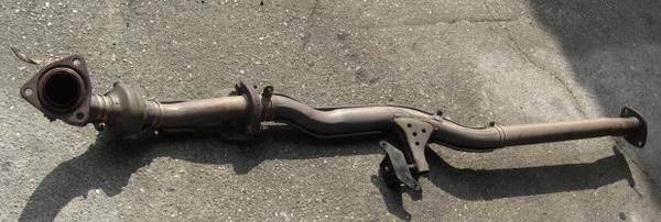

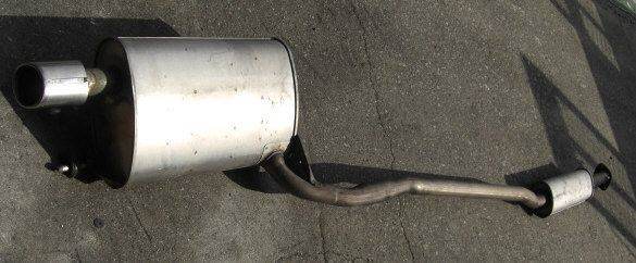

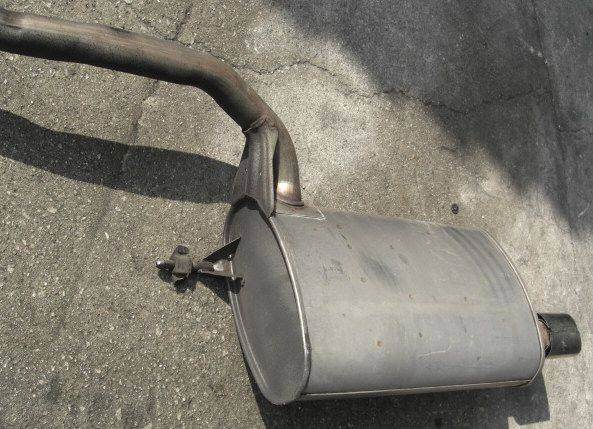

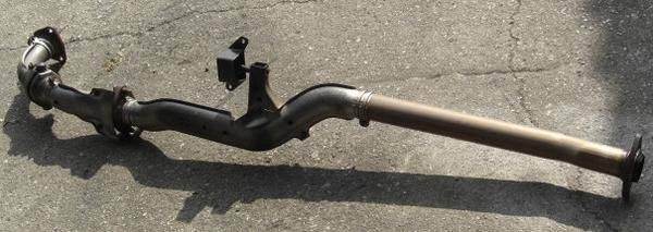

Уважаемые одноклубники, подскажите кто знает, подходит ли на наши машины выхлоп с праворульной carina st190 (улыбка)?
Однозначно "штаны" не подходят, а вот средняя часть и конечная банка с резонатором очень похожи на наши.
Катализатор у меня вырезан, и средняя часть очень похожа, крепление к кузову в том же месте.
По конечной части то же самое, крепления в тех же местах, изгибы похожи.
Комментарий к файлу: глушитель с улыбки

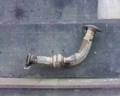

У меня улыбка, по каталогу польского производителя моей машины нет, как нет и размеров этих труб. По картинке мне наверное больше подходит 274 (там отверстия под шпильки КРУГЛЫЕ, а не ПРОДОЛГОВАТЫЕ)
Спрашиваю совета...Купить 274, сделать старую или купить контрактную.. Фото моей ниже...Прогорело соединение..
Кстати оригинал 17410-1A050 стоит...2800, а 274 - 1800....
нет не подходит! Я вживлял банку от калдины (оказалась короче на 5-6 см) но при наличии сварки и болгарки всё встало :ti_pa:
