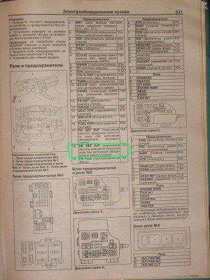

А у меня подобная проблема возникает при включении обогрева заденго стекла и зеркал. Обороты падают до ~600. Явление постоянное и не зависит от прогрева двигателя, погодных условий и положения звезд. Подскажите куда заглянуть/что проверить ?

Bopin, это уже неоднократно обсуждалось.
331-2.jpg [ 291.07 КБ | Просмотров: 4825 ]
А куда копать если предохранитель жив?
