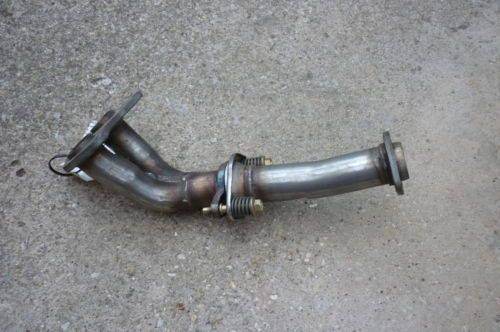

Dmitriy писал(а):
Практически такая хрень была на 10-ке. Все равно не совсем герметично. ИМХО
--Езжу месяц на буржуйском шарнире,все гут.Сравнил польский шарнир с канадским-разница в конструкции и качестве,может,по-этому и сечет жигулевский ?
