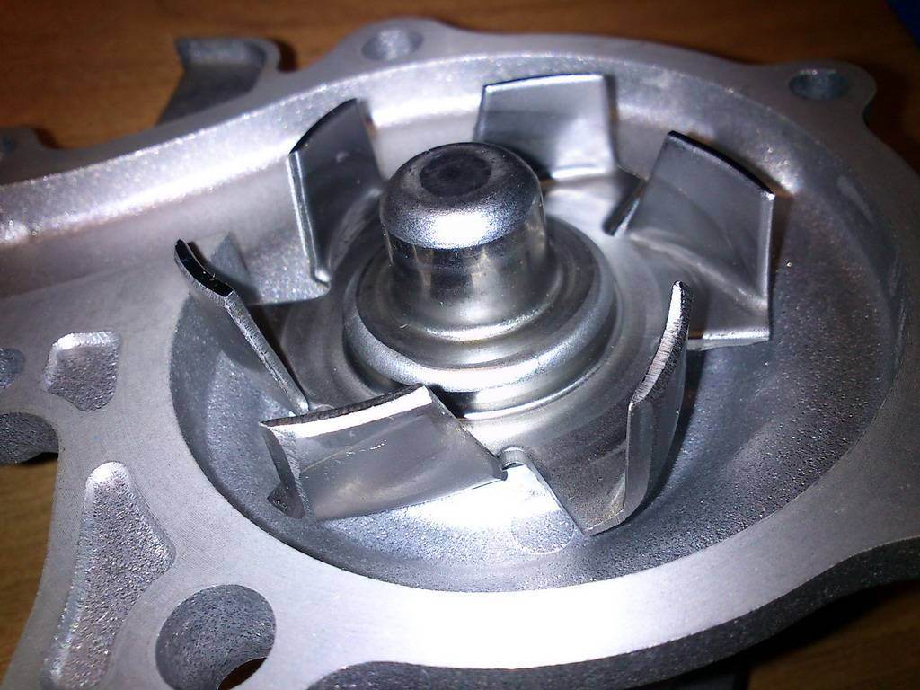

Да я и без просьбы могу)может, пригодится кому-нибудь..
IMG_3244.jpg [ 454.91 КБ | Просмотров: 9222 ]
IMG_3245.jpg [ 461.68 КБ | Просмотров: 9215 ]
была Toyota Carina E GLi, 3S-FE,МКПП, 1993гв,седан, англичанка.

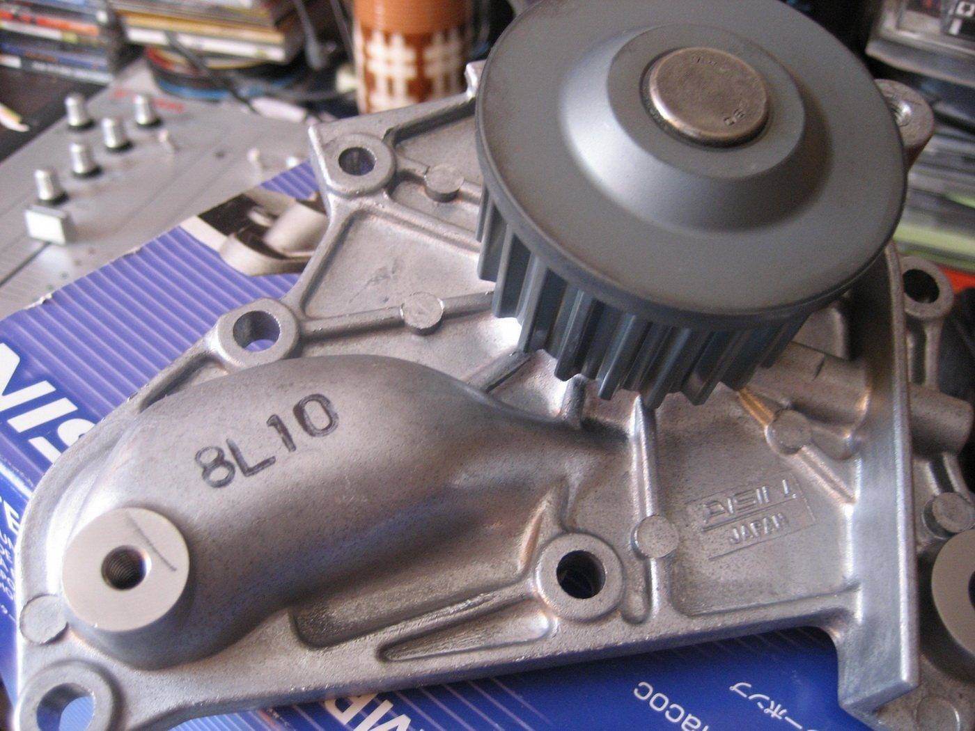

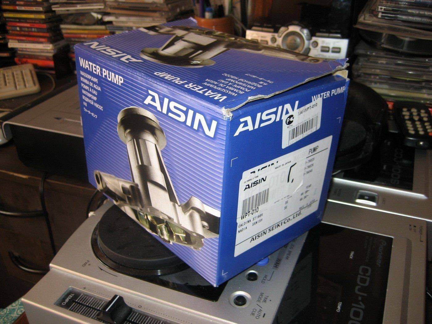

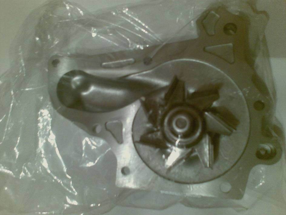

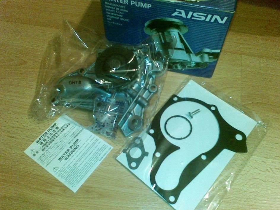

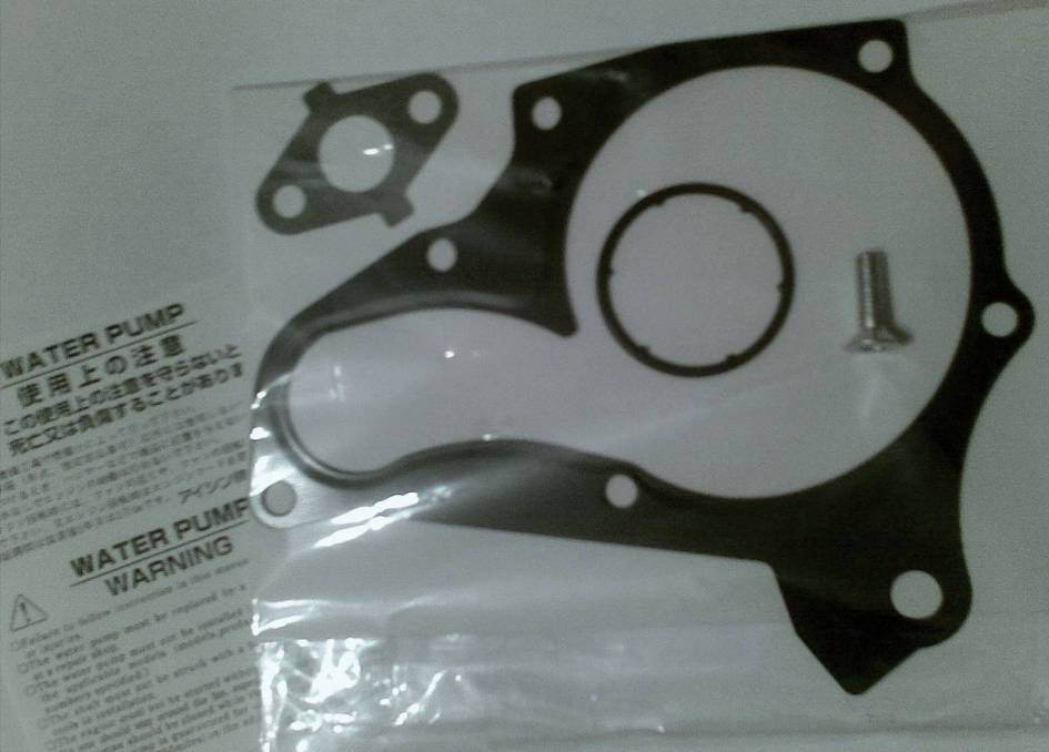

Прикупил помпу Aisin WPT-010A. Несколько фото что было в коробочке
В общем поменял всё, что меняется с заменой ремня ГРМ. На старой помпе отлито печатными буквами: в одном месте TOYOTA, в другом AISIN. Помпа в принципе замены и не требовала, в хорошем состоянии, не люфтит, крутится нормально, разрушений, эрозии и т.п. нет, но кто знает, на сколь её бы хватило.

Привет! Кто подскажет - помпа Aisin WPТ-010 - прокладки в комплекте или перед установкой докупать надо?
 Заголовок сообщения: Re: выбор помпы
СообщениеДобавлено: Вт сен 27, 2011 1:13 pm
Сообщения: 2380
Репутация: 97 [ ? ]
Машина: Карина-Е, продана.
denis123567
В комплекте.

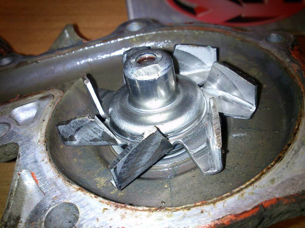

Дошло у меня дело до замены помпы. Снял старую, и сначала удивился грубой обработке кромок крыльчатки. Потом, когда попытался приладить новую, дошло - прежнему хозяину при замене неправильно подобранной передней части помпы, не подходящей к родной крышке из-за более крупных лопаток крыльчатки, эти самые лопатки подпилили. Судя по всему на точиле, причём не очень аккуратно - кривовато, и ступицу камнем зацепили. Тем не менее, он какое-то время с этим поездил. А потом и я - 6 лет и более 125 тыс.км.

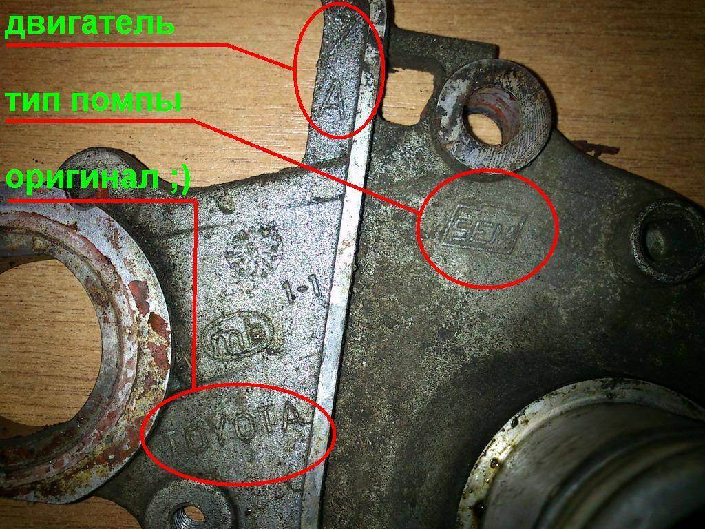

На фото старая "запиленная" помпа Allam, новая Aisin WPT-018 (заказывал давно, в итоге сейчас выяснилось, что тоже не подходит по причине бОльшей чем надо крыльчатки), и родная крышка с указанием типа SEM (Эксист выдаёт при подборе два типа - SEM и Aisin seiki, причем GMB GWT-86A, если верить каталогу, подходит к крышкам обоих типов).
