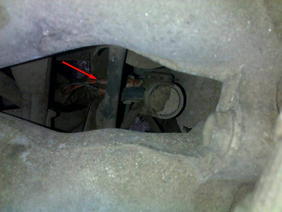

forsash, есть вопрос, решил попробовать скинуть фишку с клапана, про которую ты выше писал, нашел ее (на фото стрелкой она отмечена?), но вот как туда залезть чтоб снять ее? ничего не разбирая это реально сделать?
27022013100.jpg [ 81.08 КБ | Просмотров: 12790 ]
СообщениеДобавлено: Ср фев 27, 2013 6:18 pm
Зарегистрирован: Чт окт 15, 2009 9:17 pm
Сообщения: 54
Откуда: Кировсая обл.,Киров
Машина: тойота карина Е
digimortal
с какой целью желаете скинуть? Я ее смог скинуть только когда скидывал голову. Подлаз полный пипец
Добавлено спустя 5 минут:
Да и еще. По фото клапан у тебя не айс чистый, верхняя часть - это забор воздуха(чтобы сбросит разряжение). В камасутрах пишут что там должен стоять фильтр. Отсюда вывод...?
Carina E Wagon, 4A-FE LB, 96 г. МКПП. Англичанка, AT190L-BWMNKW
СообщениеДобавлено: Ср фев 27, 2013 6:24 pm
Сообщения: 971
Машина: Toyota Carina E Wagon
А вот:

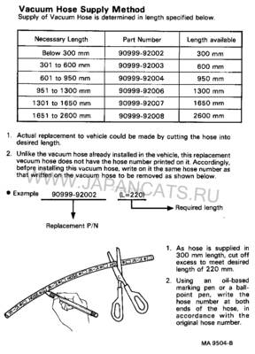

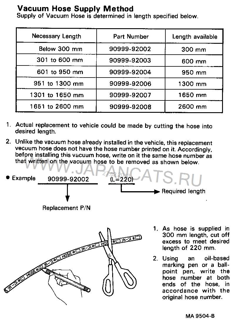

Кстати по поводу трубок, в оригинальном каталоге нашел коды на универсальную трубку которую можно нарезать как надо. В частности 90999-92003 это оно? подойдет для замены трубок вакуумных этих? А то думаю заказать несколько и нарезать все что надо будет.
