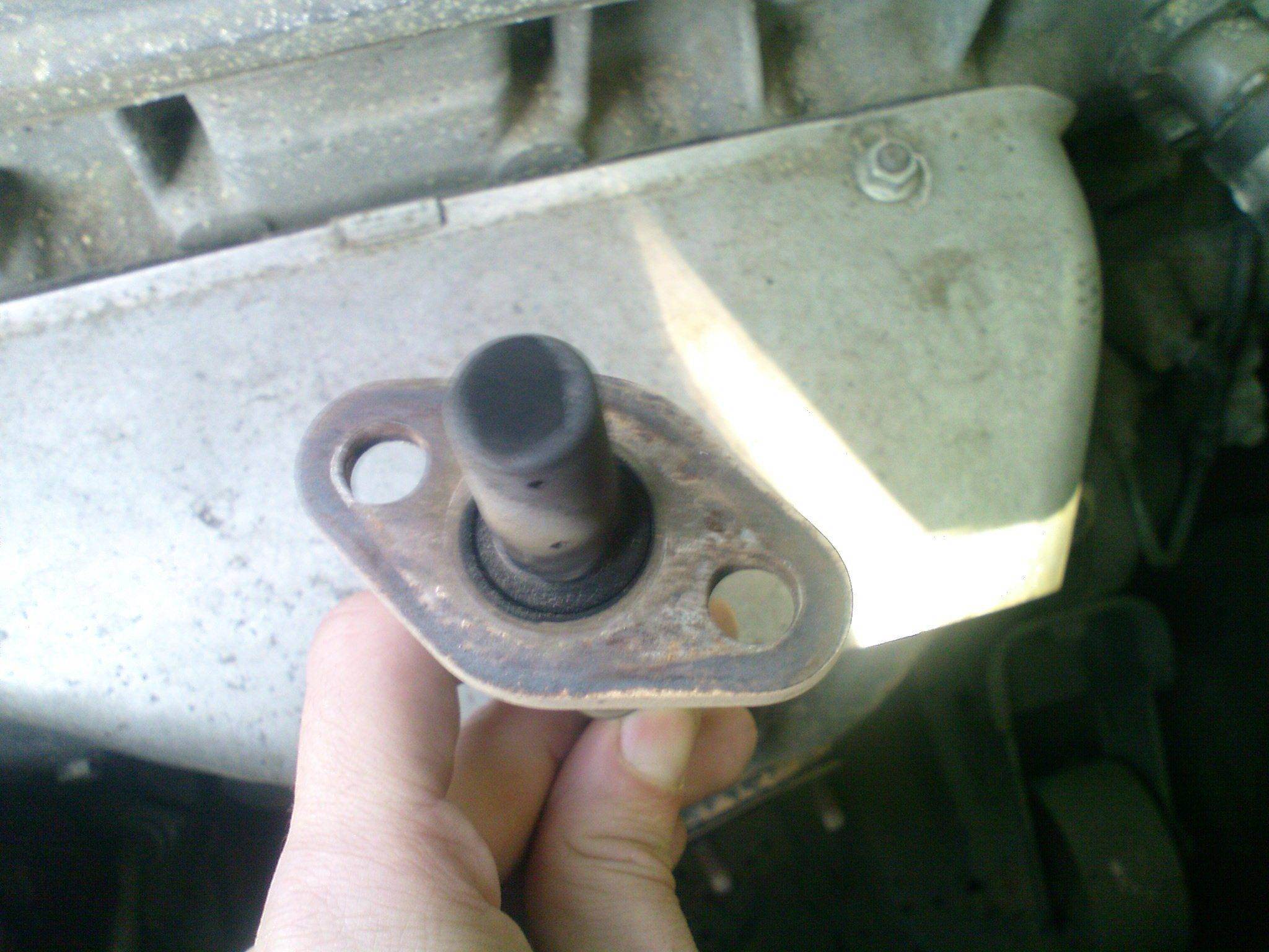

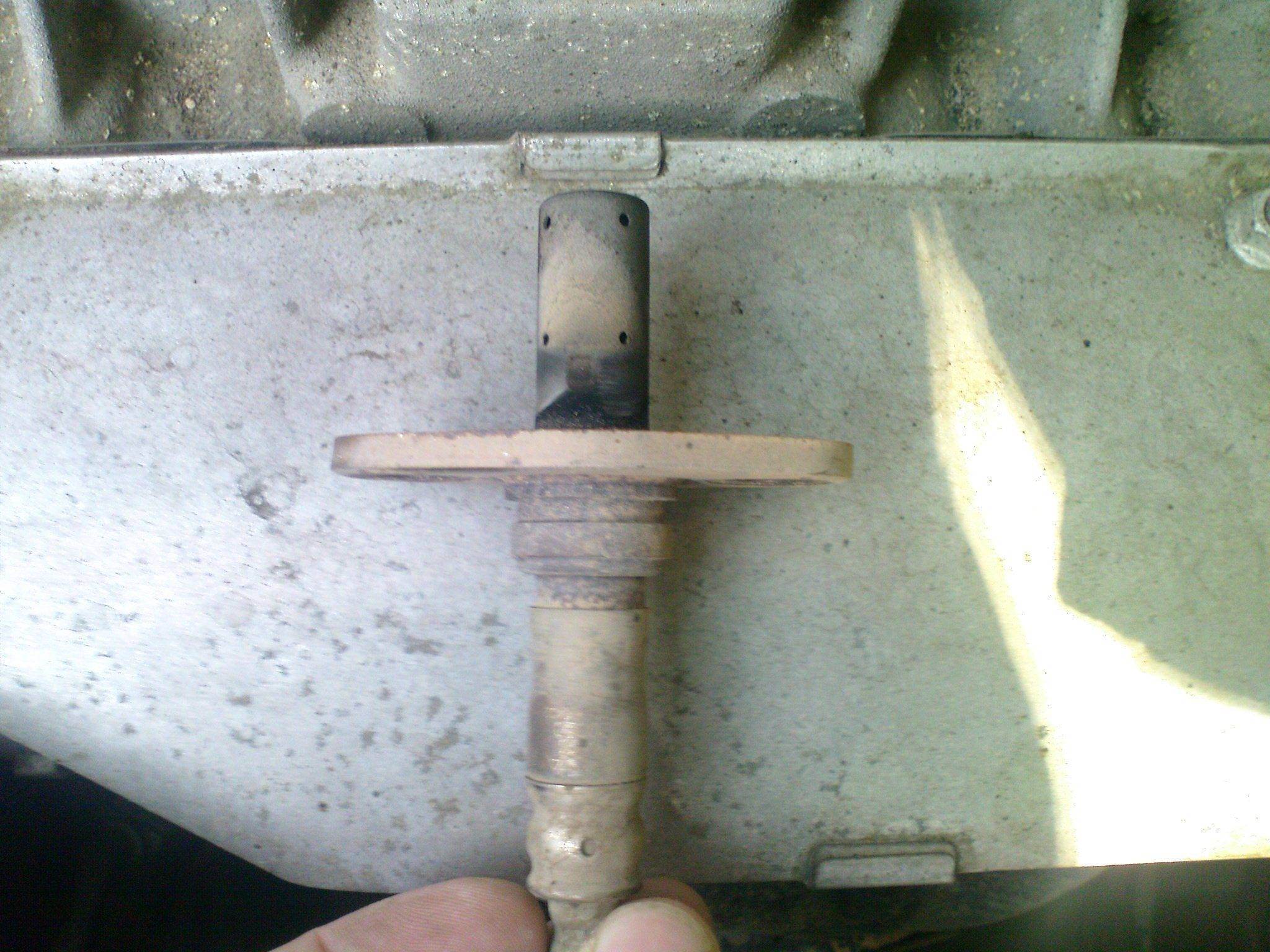

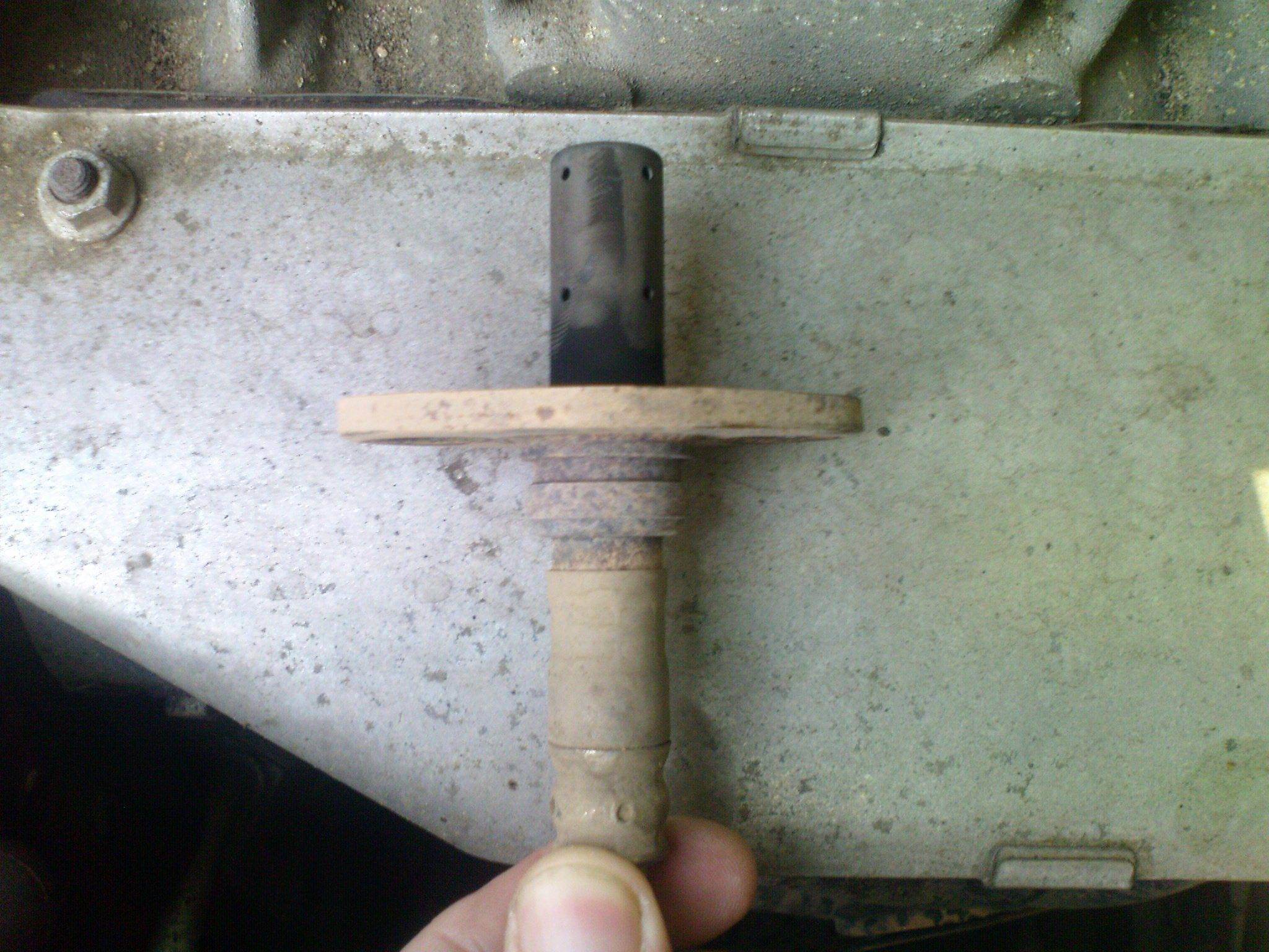

А вот чтобы не создавать новую тему. Но тоже про лямбду.
как-то мона определить по внешним признакам?
а то чета глянул на экзисте - мама не горюй!!!
чек энджин не горит, но писалось, что не всегда загорается и диагностика не всегда показывает
Комментарий к файлу: вид сверху
DSC00184.JPG [ 517.87 КБ | Просмотров: 4936 ]
Комментарий к файлу: вид снизу)
DSC00185.JPG [ 535.2 КБ | Просмотров: 4939 ]
Комментарий к файлу: вид с торца)
DSC00186.JPG [ 437.25 КБ | Просмотров: 4937 ]
СообщениеДобавлено: Ср сен 24, 2008 3:18 pm
Сообщения: 8357
в легионе написано как определять.
