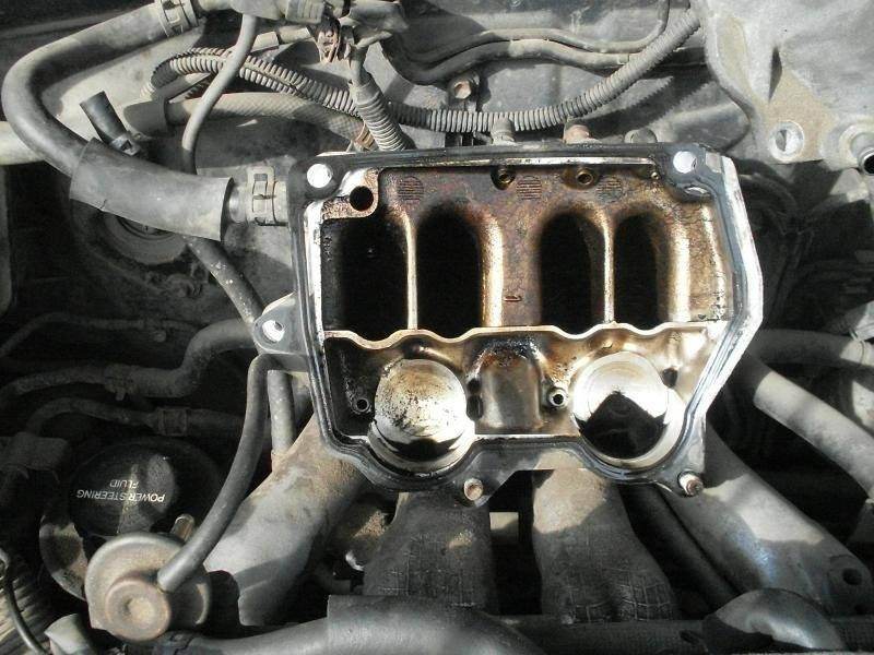

KRENK писал(а):
Тут такое дело, чистил впуск с форсунками вместе. Открыл когда крышку которая под № 17129 углубления во впускном коллекторе были просто до краев наполнены маслом!
такая же ерунда, толька не до краев!!!до этого наблюдался жор масла гдета литр на 1500тыс, что собственно и подталкнуло к вскрытию!клапан системы рецеркуляции так же промыл хорошенько карб клинером. недавно ремень ГРМ менял с роликом, скинули крышку клапанную там все в норме - кулачки без наработки, нагар отсутствует(цвет золотистый)!!грешу еще на забитый катализатор, в следствии чего создается избыточное давление в системе, а так же на передний сальник коленвала...о капиталке и думать боюсь :o а пока буду следить как расход изменится
Добавлено спустя 3 минуты 1 секунду:
Впускной коллектор
SDC11.jpg [ 113 КБ | Просмотров: 5055 ]
