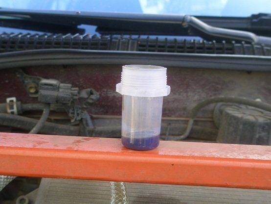

Dmitry_R
Добавлено: Вт апр 05, 2011 12:29 pm |
| Главный специалист по FAQ, Модератор |
Зарегистрирован: Вс фев 24, 2008 3:24 pm Сообщения: 7554 Откуда: Украина, Днепропетровская обл. Репутация: 167 [ ? ]
Пробег 170 км.

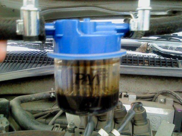

Dmitry_R
Добавлено: Пт апр 08, 2011 6:37 pm |
210 км.
Отстойник опустошил, и залил ТОТЕК АР1. Клапан пока не менял.

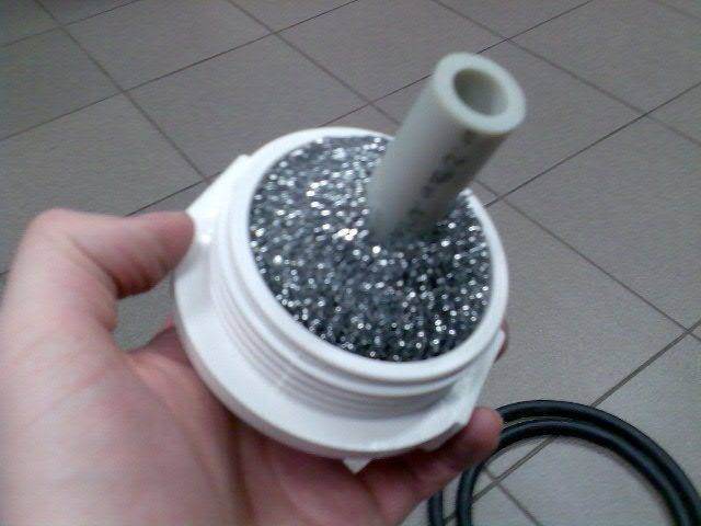

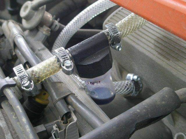

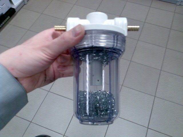

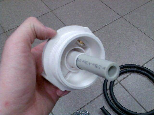

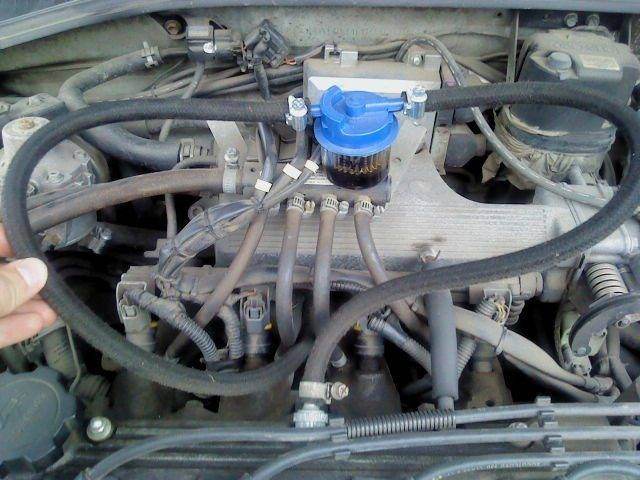

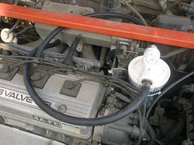

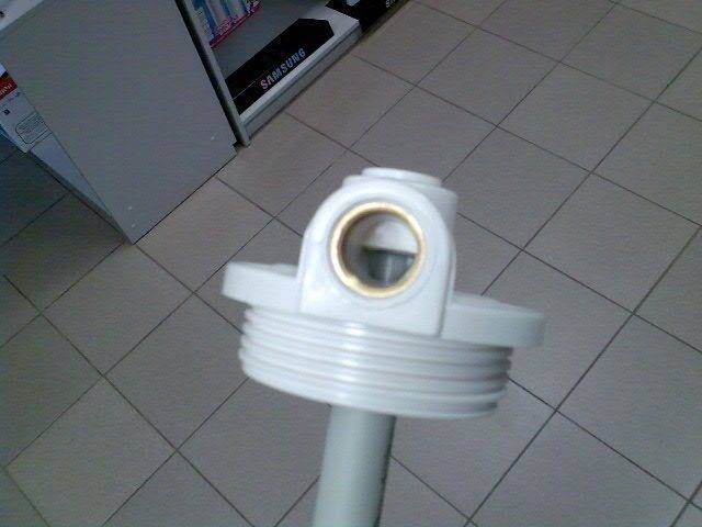

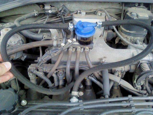

Пробная установка фильтра определила, что у меня масло есть, и надо бы поставить постоянный фильтр. Т.к. я заколебался раз в неделю его сливать из маленького фильтрика, да и маленький фильтрик мог создавать сопротивление движению газов, и нарушать вентиляцию.

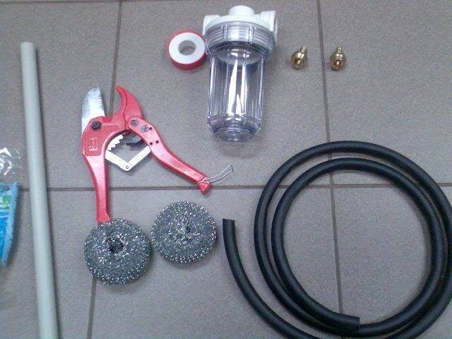

Постановка задачи: должно быть дешево, надежно, просто и эффективно.
Сопротивления потоку газов быть не должно, т.е. режим работы системы вентиляции изменится не должен. Задача только отделить масло.
Задача поставлена, обдумана, закуплено:
* корпус фильтра для воды 5" Миньён 1/2" - 1/2" 250 руб.
* два штуцера 1/2" - Ф10мм 40руб.
* кусок пластиковой водопроводной трубы (красиво и плотно вошел в фильтр) 28 руб.
* супер-клей (приклеить трубу)
* уплотнительная лента для резьбы. 16 руб.
* две мочалки для мытья посуды из нержавейки, в форме бублика. 32 руб.
* 110 мм качественного шланга Ф10 (надо брать прочный и мягкий)
Я взял пр-ва Gates, это качество оригинала. 180 руб.
* два хомута Ф12-22 12 руб.
* пластиковые хомуты длинные (были у меня)

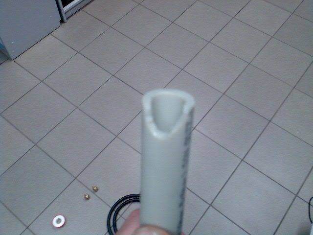

1. В трубке прорезал отверстие, чтобы оно совпало с отверстием в фильтре.
2. Намазал клеем и вставил трубку до упора в фильтр.
3. Обрезал лишнюю трубу ножницами для труб.
4. Просверлил несколько отверстий малым сверлом, на всякий случай, если фильтр заполнится маслом слишком сильно и я забуду его слить.

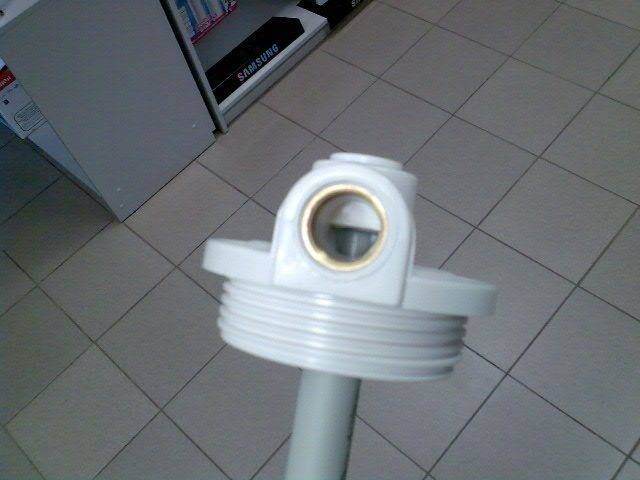

5. Вкрутил с уплотнительной лентой штуцера.
6. В одной мочалке расцепил серединку, и установил в крышку фильтра.
Вторую положил на дно, чисто как гаситель колебаний масла, что бы оно не плескалось.
7. Уплотнительную резинку фильтра смазал силиконовой смазкой Слипкот 220R и собрал готовый фильтр.
8. Проверка плотности фильтра и легкости его продуваемости ртом. Дуется очень легко - цель достигнута.

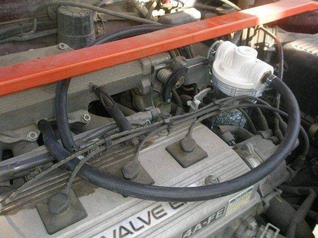

9. Осталось его установить на мотор. Долго его примерял, и поставил, там где поставил, см. фото.
На металлические выступающие части наклеил двухсторонний скотч. и на кронштейн одел обрезок трубки.
10. Закрепил длинными хомутами, все видно на фото если присмотреться.
ВНИМАНИЕ: фильтр надо подключать в обратном направлении! Стрелки на фильтре должны указывать на шланг к мотору. Т.е. к мотору должен подсоединяться штуцер соединенный с центральной трубкой идущей вниз. А выход (трубка к коллектору) выход вверху крышки.
Надеюсь кому нибудь может пригодится. Пользуйтесь
PS Прошу прощения за качество некоторых фотографий, т.к. были сняты мобилкой.

Вот сегодня тоже соорудил данную приспособу.
Заменил клапан, уплотнительную резинку. Отличие от Dmitry_R в фильтре. Я на первый раз поставил фильтр, внешне один в один похожий на его первый - топливный от ВАЗ, только дизельный. В нем фильтрующий элемент - металлическая сеточка, а не "промокашка".
Фото будут позже.
Бюджет:
— Клапан вентиляции картера, 12204-15050, 171.4 р.
— Прокладка клапана, 90480-18001, 66.56 р.
— Топливный ф-р (дизельный), 25 р.
— Шланг масло-бензостойкий, 1м, 150 р.
— Хомуты, 3*15=30 р.
Итого 443 р.
Резинка клапана PCV задубела намертво. Вытаскивал её по частям. Старый клапан был наполовину рабочий, если так можно выразиться. Пробовал его продуть. В одну сторону, как и должно быть, продувался легко, а в другую очень туго, но все-таки продувался, в отличие от нового.
_________________ Было: Carina E, 1997, 4A-FE Bosch Motronic; Chevrolet Rezzo, 2007 Стало: VW Sharan 1.9TDI ASZ, 2004 + Ford Transit 2.0 DOHC, 1998, грузопасс

А вот и обещаные фото приспособы от Dmitry_R спустя 560 км пробега после установки. Изначально фильтр расположил около редуктора ГБО (на 1-й фото слева), но на след. день он немного деформировался от т-ры, поэтому переместил его к газовым "мозгам" (по центру моторного щита). Большего эффекта попробую достичь врезав еще один такой же ф-р, тем самым увеличив площадь фильтрующего элемента, на котором и конденсируется масляные пары. Проблема найти такой же ф-р. Дефицит, блин.
| Вложения: |
DSC00156.JPG [ 68.53 КБ | Просмотров: 20098 ]
DSC00155.JPG [ 77.55 КБ | Просмотров: 20095 ]
