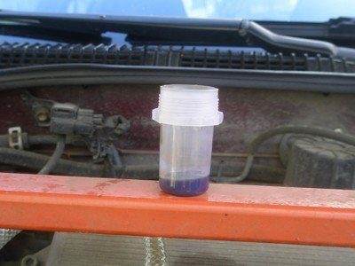

СообщениеДобавлено: Вт апр 05, 2011 12:29 pm
Пробег 170 км.
P4061389.JPG [ 91.86 КБ | Просмотров: 20149 ]

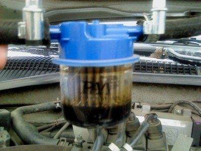

СообщениеДобавлено: Пт апр 08, 2011 6:37 pm
210 км.
Отстойник опустошил, и залил ТОТЕК АР1. Клапан пока не менял.
210km.JPG [ 62.9 КБ | Просмотров: 20149 ]

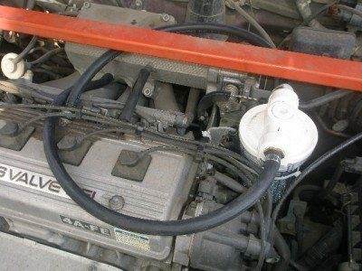

СообщениеДобавлено: Пн май 02, 2011 9:15 pm
Пробная установка фильтра определила, что у меня масло есть, и надо бы поставить постоянный фильтр. Т.к. я заколебался раз в неделю его сливать из маленького фильтрика, да и маленький фильтрик мог создавать сопротивление движению газов, и нарушать вентиляцию.
Постановка задачи: должно быть дешево, надежно, просто и эффективно.
Сопротивления потоку газов быть не должно, т.е. режим работы системы вентиляции изменится не должен. Задача только отделить масло.

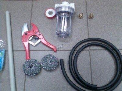

Задача поставлена, обдумана, закуплено:
* корпус фильтра для воды 5" Миньён 1/2" - 1/2" 250 руб.
* два штуцера 1/2" - Ф10мм 40руб.
* кусок пластиковой водопроводной трубы (красиво и плотно вошел в фильтр) 28 руб.
* супер-клей (приклеить трубу)
* уплотнительная лента для резьбы. 16 руб.
* две мочалки для мытья посуды из нержавейки, в форме бублика. 32 руб.
* 110 мм качественного шланга Ф10 (надо брать прочный и мягкий)
Я взял пр-ва Gates, это качество оригинала. 180 руб.
* два хомута Ф12-22 12 руб.
* пластиковые хомуты длинные (были у меня)

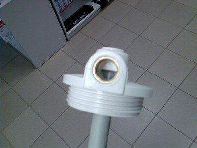

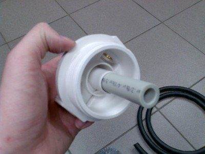

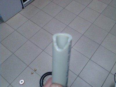

1. В трубке прорезал отверстие, чтобы оно совпало с отверстием в фильтре.
2. Намазал клеем и вставил трубку до упора в фильтр.
3. Обрезал лишнюю трубу ножницами для труб.
4. Просверлил несколько отверстий малым сверлом, на всякий случай, если фильтр заполнится маслом слишком сильно и я забуду его слить.
5. Вкрутил с уплотнительной лентой штуцера.

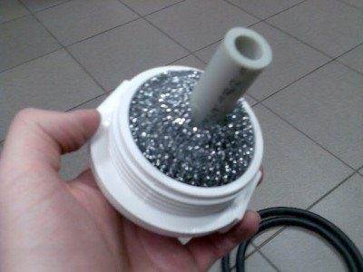

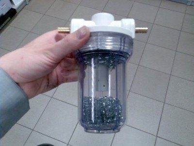

6. В одной мочалке расцепил серединку, и установил в крышку фильтра.
Вторую положил на дно, чисто как гаситель колебаний масла, что бы оно не плескалось.
7. Уплотнительную резинку фильтра смазал силиконовой смазкой Слипкот 220R и собрал готовый фильтр.
8. Проверка плотности фильтра и легкости его продуваемости ртом. Дуется очень легко - цель достигнута.

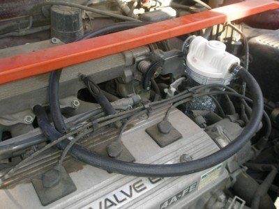

9. Осталось его установить на мотор. Долго его примерял, и поставил, там где поставил, см. фото.
На металлические выступающие части наклеил двухсторонний скотч. и на кронштейн одел обрезок трубки.
10. Закрепил длинными хомутами, все видно на фото если присмотреться.
ВНИМАНИЕ: фильтр надо подключать в обратном направлении! Стрелки на фильтре должны указывать на шланг к мотору. Т.е. к мотору должен подсоединяться штуцер соединенный с центральной трубкой идущей вниз. А выход (трубка к коллектору) выход вверху крышки.
Надеюсь кому нибудь может пригодится. Пользуйтесь :)
PS Прошу прощения за качество некоторых фотографий, т.к. были сняты мобилкой.

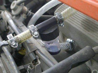

Вот сегодня тоже соорудил данную приспособу.
Заменил клапан, уплотнительную резинку. Отличие от Dmitry_R в фильтре. Я на первый раз поставил фильтр, внешне один в один похожий на его первый - топливный от ВАЗ, только дизельный. В нем фильтрующий элемент - металлическая сеточка, а не "промокашка".
Фото будут позже.
Бюджет:
— Клапан вентиляции картера, 12204-15050, 171.4 р.
— Прокладка клапана, 90480-18001, 66.56 р.
— Топливный ф-р (дизельный), 25 р.
— Шланг масло-бензостойкий, 1м, 150 р.
— Хомуты, 3*15=30 р.
Итого 443 р.
Резинка клапана PCV задубела намертво. Вытаскивал её по частям. Старый клапан был наполовину рабочий, если так можно выразиться. Пробовал его продуть. В одну сторону, как и должно быть, продувался легко, а в другую очень туго, но все-таки продувался, в отличие от нового.

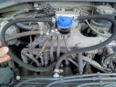

А вот и обещаные фото приспособы от Dmitry_R спустя 560 км пробега после установки. Изначально фильтр расположил около редуктора ГБО (на 1-й фото слева), но на след. день он немного деформировался от т-ры, поэтому переместил его к газовым "мозгам" (по центру моторного щита). Большего эффекта попробую достичь врезав еще один такой же ф-р, тем самым увеличив площадь фильтрующего элемента, на котором и конденсируется масляные пары. Проблема найти такой же ф-р. Дефицит, блин.
DSC00156.JPG [ 68.53 КБ | Просмотров: 20141 ]
DSC00155.JPG [ 77.55 КБ | Просмотров: 20138 ]
