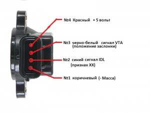

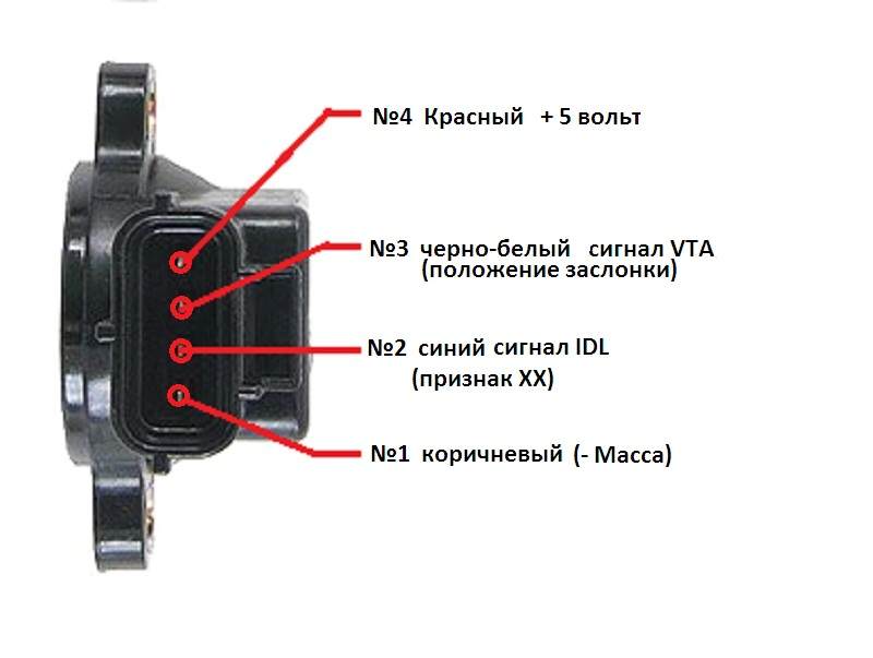

СообщениеДобавлено: Пт июн 02, 2017 9:24 am
vit09 писал(а):
старого если снимал разъём то после этого выдавало 41 ошибку, сброс и всё в норме, а с этим хоть снимай хоть нет всё без ошибок
Вот это немного смущает, по идее со снятым датчиком всегда должно выдавать ошибку,
не напортачил ли тебе новый датчик чего нибудь :du_ma_et: , проверь напряжение в разъеме,
на коричневом и красном проводах, должно быть около 5 вольт,
коричневый должен звониться на массу (тоже проверь):
ДПДЗ.jpeg [ 75.91 КБ | Просмотров: 19154 ]

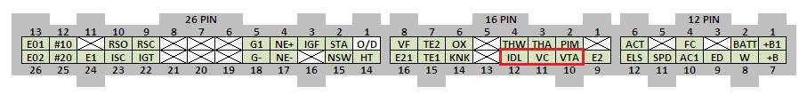

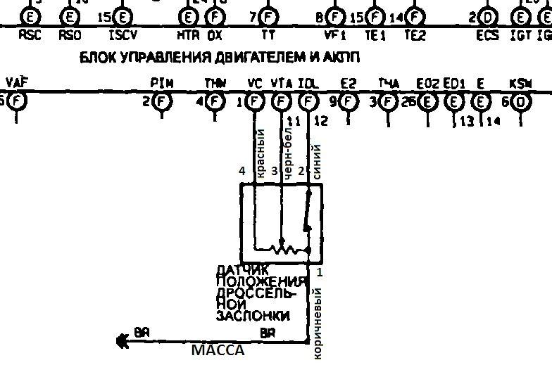

и еще желательно прозвонить проводку до ЭБУ, может у тебя провод какой переломился,
а ты датчики мучаешь, вот схема подключения датчика к ЭБУ, и распиновка выводов ЭБУ:
Схема подкл. дпдз.jpg [ 97.81 КБ | Просмотров: 19154 ]
распиновка от моего "СТД" ЭБУ, но нужные контакты совпадают,
красным отметил нужные контакты на ЭБУ
Распиновка ЭБУ.jpg [ 46.03 КБ | Просмотров: 19154 ]
