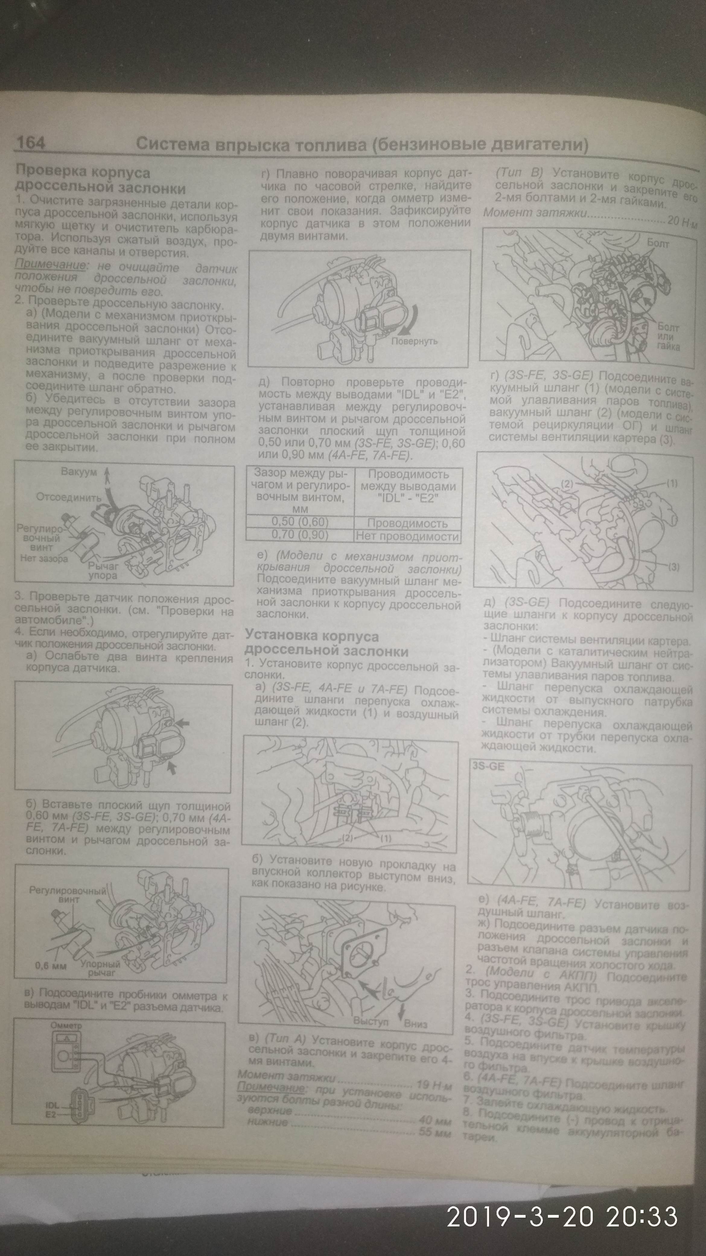

Ребята, я сегодня потестил дроссель свой. Подскажите что у меня не так.
Во первых: на заглушенной машине между упорным болтом и корпусом дросселя есть расстояние (болт не вплотную касается корпуса). А вот как только заводишь машину (там рядом есть какой то резиновый мешочек круглый, толи какая хрень, внутри воздух, он потом помогает болту упереться в корпус) и вот как только заведешь - болт прижимается к корпусу вплотную.
Т.е. вставлять щупы 0,50мм и 0,90мм можно только на заведённой. У вас так кто тестил?
Тестировал способом, описанном в мануале:
Способ регулировки ДПДЗ с помощью программы от chem407:
Для регулировки ДПДЗ ипользуются параметр "Признак открытия заслонки (12.1)" и "% открытия дроссельной заслонки (7а)".
При установке между упорным болтом заслонки и упором щупа толщиной 0,25-0,4 мм признак открытия заслонки должен быть "Закрыто", "%открытия..." - "0".
При установке щупа толщиной больше 0,4 мм - "Открытие заслонки" - "Открыто",
"% открытия..." - отличен от "0".
Прим: Описание программы и опыт ее применения собран в темах:
viewtopic.php?t=1968 - ToyotaOBD. Диагностика клубных машин.
http://carina-e.ru/viewtopic.php?t=1145 - ToyotaOBD. Флаговая реализация от chem407(копия carinae).

Замеры проводятся на заглушенном авто, для этого нужно подать разряжение на это привод, что бы он не мешал заслонке. На крайний случай его можно открутить от корпуса дросселя. Ну и второе скорей всего не правильно выставлен датчик положения дроссельной либо он не исправен вовсе.
А как это сделать, научи пож, я нуб просто.

IMG_20190320_203356.jpg [ 3.33 МБ | Просмотров: 16916 ]
