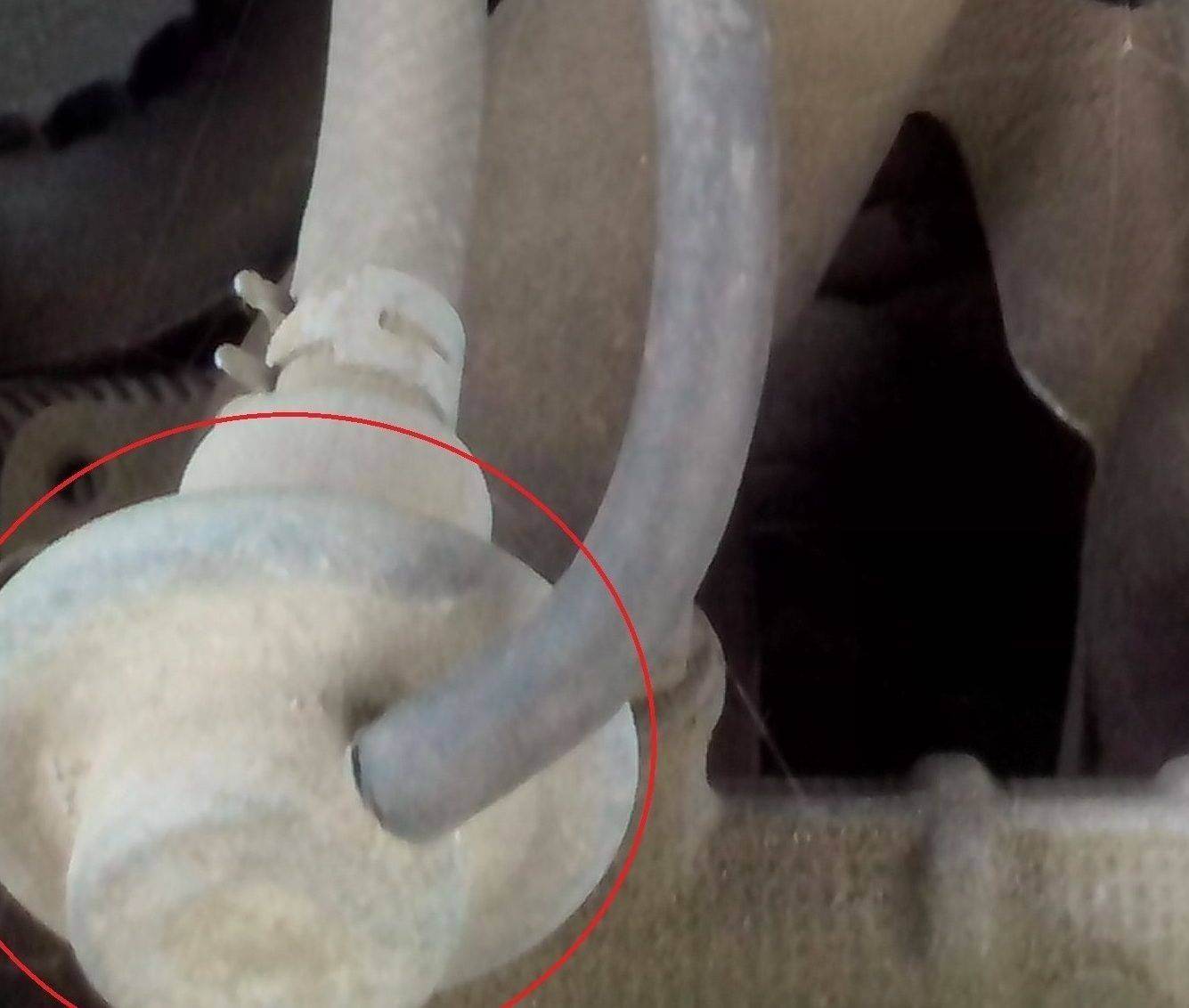

Проблема такая же плавают обороты интервалом 4-5 секунд, слышен хлопок из глушака, только что проверил все патрубки все в норме, вот только в одном случай обороты стали ровными на 900, когда отсоединил одну патрубку, подскажите пожалуйста что это за патрубка и для чего это? может его почистить или замена?
Заранее спасибо

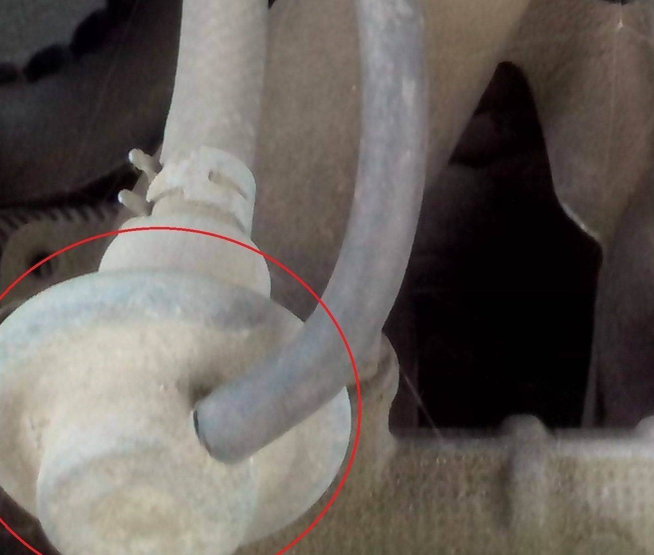

Заранее спасибо

, это патрубок от впускного коллектора на регулятор давления. Суть работы в том что при увеличенных оборотах создаётся увеличенное разряжение и с помощью этого регулятор меняет давление (в рампе) на побольше (меньше стравливает) для обеспечения работы мотора большим кол-вом топлива. Патрубок должен быть целый, без трещин.

Не совсем так. Чтобы на каждую миллисекунду открытия форсунки через нее проливалось одинаковое количество топлива, нужно по обе стороны золотника форсунки обеспечить постоянную разность давлений.
Т.е. разница между давлением топлива и давлением в коллекторе (а не атмосферным) должна быть постоянной. Вот посредством этой трубки регулятор и "знает" о давлении в коллекторе. Меньше абсолютное давление в коллекторе - меньше абсолютное давление в рампе.
Зато одинакова их разница и ЭБУ можно избавить от необходимости пересчитывать время открытия форсунок в зависимости от изменения давления в коллекторе для "отгрузки" нужной дозы топлива.

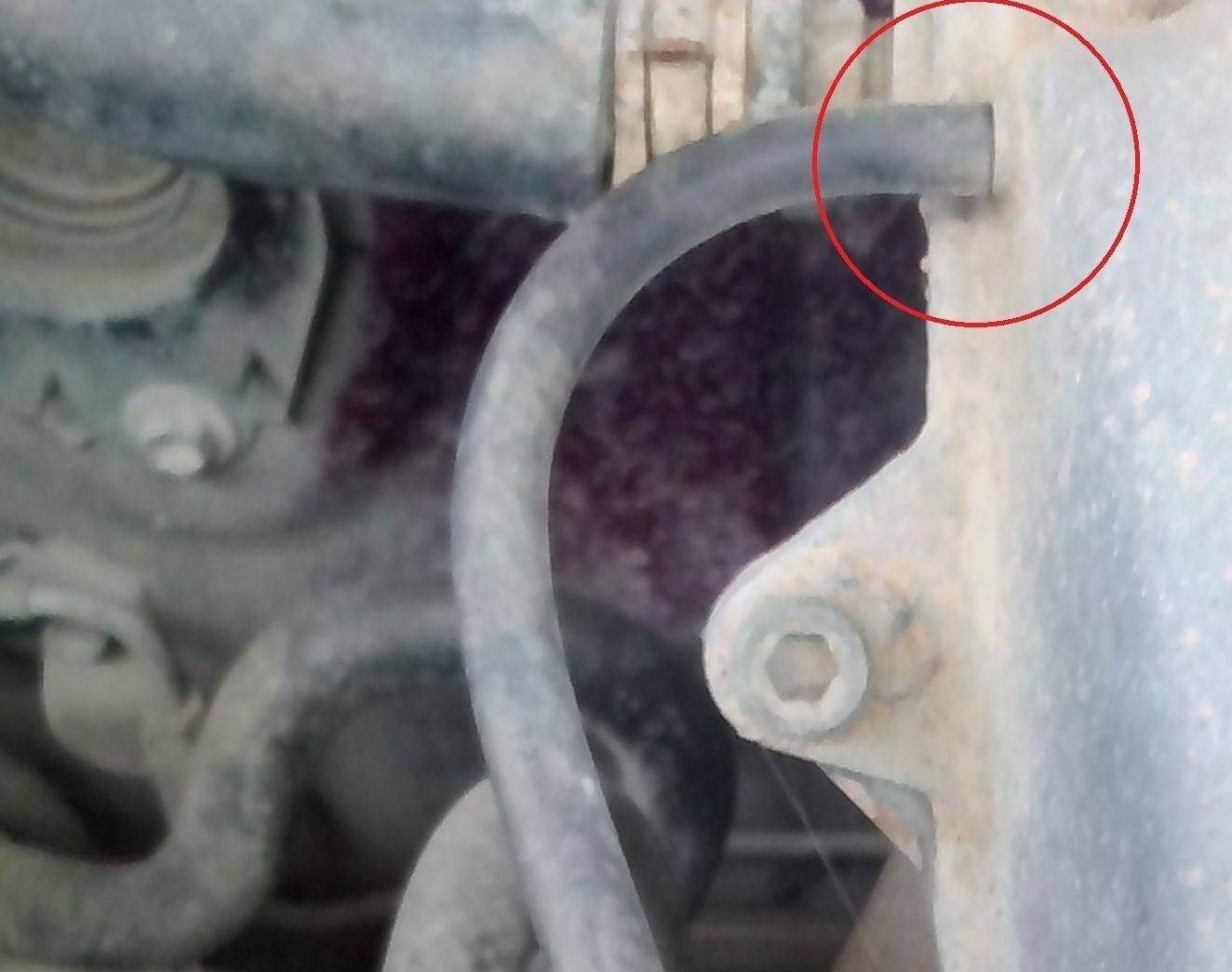

И что мне делать? Посоветуйте , где искать что делать? может там внутри забито?
Комментарий к файлу: Дополню, вот эту патрубку ( шлангу ) отсоединяю, обороты в норме
656565.jpg [ 190.85 КБ | Просмотров: 9415 ]
Комментарий к файлу: это продолжение первого фото
323232323.jpg [ 185.53 КБ | Просмотров: 9415 ]

Проверять давление в рампе и работу форсунок.
