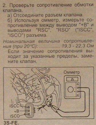

Прочитал все с1-ой по 25-ю стр. Аж голова заболела. Ркасскажу и я свой головняк с Холостым. Прогревочные были 1200 max. На горячую- 1000-1100. И при этом равномерное плавание 950-1100. Как выяснилось, так было много лет (разговаривал с предыдущим владельцем). Я решил устранить. Помыл КХХ с полным разбором (матерками и уничтоженными винтами) .Довольный идеальной чистотой клапана, все собрал, скинул клемму, подождал, завел...эффект "0". Все обсолютно как было... :( . Чего дальше? Если подсос воздуха, как обноружить? И вообще, откуда может сифонить? :oops:
Полностью аналогичная ситуация. Промывал КХХ, выставлял ДПДЗ по букварю, подсосов воздуха нет - проверил все что можно, сменил сальники (не только сифонившие) распредвала, коленвала, маслонасоса, трамблера, прокладка крышки ГБЦ новая. На работающем двигателе все облазил - воздух не сосет. А обороты на горячую - 1000 иногда 900.
Ошибок и прочего не обнаружено. Дачтики температур ОЖ и впускаемого воздуха (или как он там называется - в корпусе воздухофильтра стоит) оба в норме.
Начал докапываться до КХХ. Подлез к нему с омметром. Получилось так, что сопротивления на контактах отличались. По букварю сопротивления должны быть одинаковы.
У меня же получается так, что сопротивление на "закрывающем" контакте увеличилось до 40Ом, а "открывающий" контакт в норме - 20Ом показывает. Получается на закрытие у меня клапан не отрабатывает :(
Не могу понять как сопротивление обмотки могло увеличиться? Ладно бы меньше нормы было, ясно обмотке крандец, а так не пойми что. :(
И еще просьба к тем у кого все зер гут: замерьте кому не сложно напруги на фишке, которая к КХХ подключается. У меня там напруги тоже не равны - в прогретом состояни на закрывающем 4,5-5,5В, на открывающем 10,5 - 11,5В.
Буду думать что сделать, накинуть сопротивление на "открывающий" контакт или добавить напруги на "закрывающий"
