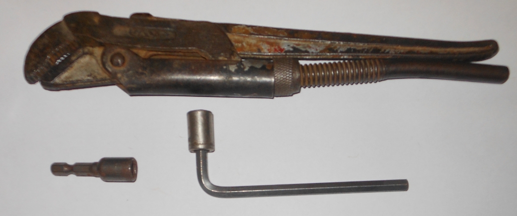

держал с помощью шкива гура. Накидывал ремень помпа-гур, натягивал. В шкиве гура есть отверстия. Вставлял туда отвертку и не давал прокручиваться.
Как говорится - одна голова хорошо, а две лучше :D , подъехал одноклассник и посоветовал придержать шкив сверху газовым ключом, :co_ol: .

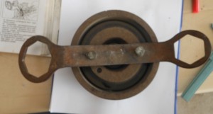

Yurok писал(а):
Я себе сварил маленький ключ. Взял короткую головку от отверточного набора и приварил к ней ручку.
Тоже попробовал в маленькую головку засунуть шестигранник в качестве воротка, широковато - надо обрезать, а болгарку мою сломали, попытался ножовкой спилить - не тянет, шестигранник хорошего качества оказался, воспользовался когда-то купленным ключом на 10, позже выложу фото.
Комментарий к файлу: Пришлось делать съёмник для шкива из старого советского ключа.

Комментарий к файлу: Этим газовым ключом удерживал шкив помпы.
Шестигранник с головкой на 10.
Как вариант можно спилить от насадки для шуруповёрта лишнее и приварить к нему ручку. Плюс этого - то что в данной головке внутри магнит.

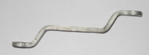

Комментарий к файлу: Вот такой формы был у меня ключ, пригодился.

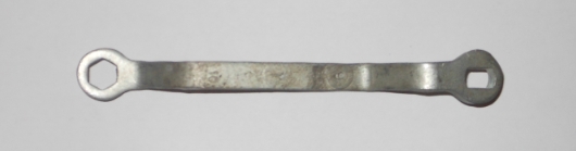

Комментарий к файлу: Вот такой формы был у меня ключ, пригодился. То же самое, сбоку.

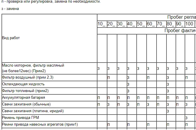

Mogilov1820 писал(а):
Через какой пробег требуется замена ГРМ?
через 100 т.км.
https://carina-e.ru/faq/index.php/Техническое_обслуживание._Карта_работ.
