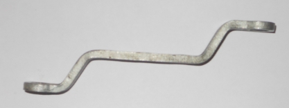

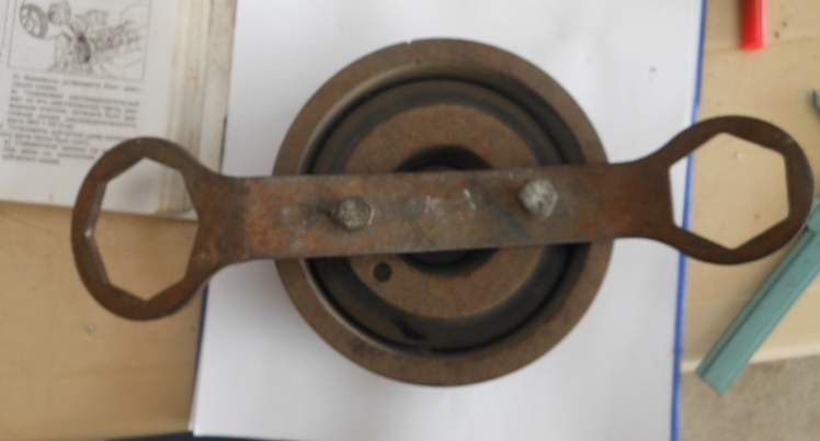

Комментарий к файлу: Пришлось делать съёмник для шкива из старого советского ключа.
Скриншот 12-02-2022 193412.jpg [ 161.2 КБ | Просмотров: 10691 ]

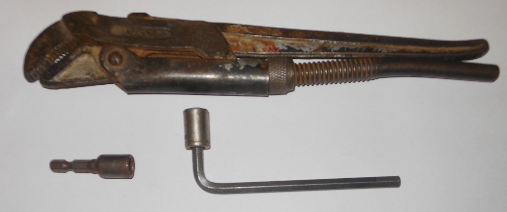

Комментарий к файлу: Этим газовым ключом удерживал шкив помпы.
Шестигранник с головкой на 10.
Как вариант можно спилить от насадки для шуруповёрта лишнее и приварить к нему ручку. Плюс этого - то что в данной головке внутри магнит.
Скриншот 12-02-2022 193312.jpg [ 221.12 КБ | Просмотров: 10691 ]
Комментарий к файлу: Вот такой формы был у меня ключ, пригодился.
Скриншот 12-02-2022 193340.jpg [ 29.76 КБ | Просмотров: 10691 ]

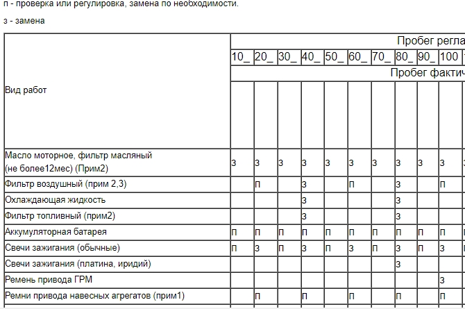

Mogilov1820 писал(а):
Через какой пробег требуется замена ГРМ?
через 100 т.км.
https://carina-e.ru/faq/index.php/Техническое_обслуживание._Карта_работ.
Скриншот 23-04-2023 083216.jpg [ 160.04 КБ | Просмотров: 7811 ]
