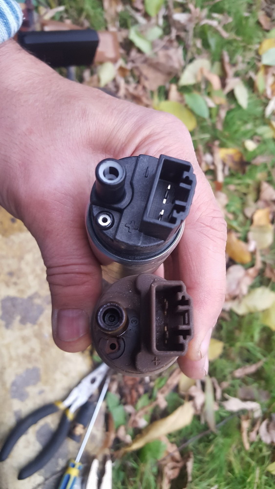

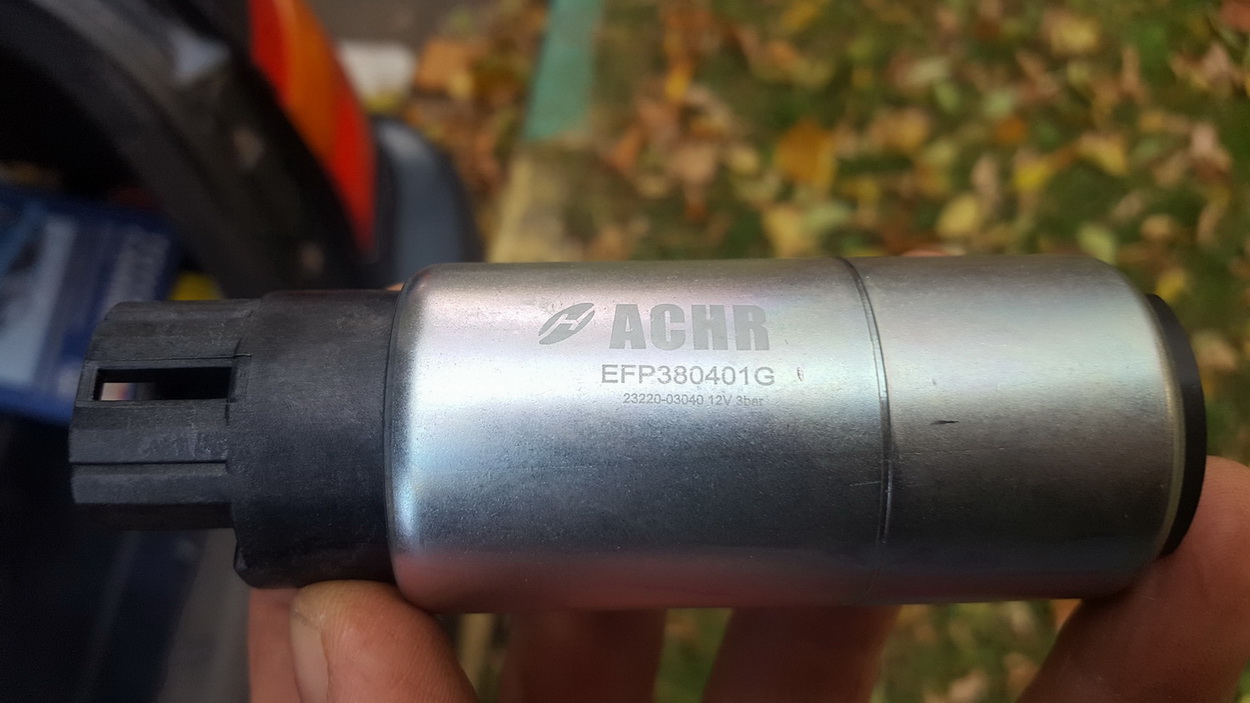

https://www.drive2.ru/l/601702241816043435/
Итак, после многих страданий и мучений был заказан бензонасос ACHR EFP380401G стоимостью 812 руб.
И так как я уже опытный съемник насосов, то извлечение старого заняло ровно 4 минуты с момента открытия машины. Оба насоса как братья близнецы, поэтому и установка заняла минут 5 не более. Завелась с пол оборота. По поводу шумности, если не укладывать шумку и не опускать сидушку и приложить ухо к баку, то там слышна какая то жизнь…
Вот что показала проверка штрихкода:
Штрихкод 1200000003301 подлинный, страна-производитель: Канада или США

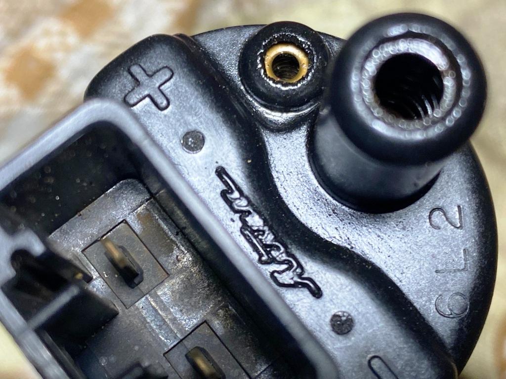

Приветствую всех. Подскажите,что за производитель? Читали всем колхозом-ничего не вычитали. :D
насос.jpg [ 122.84 КБ | Просмотров: 7546 ]
 Заголовок сообщения: Re: Топливный насос...
СообщениеДобавлено: Ср сен 28, 2022 10:44 am
Сообщения: 4383
Aisan это :ts_ss:
