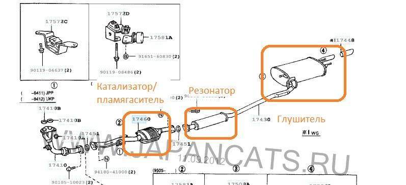

С выхлопной системой только столкнулся, поэтому пока куча вопросов. Пытался гуглить по резонатор, у нас темы таких нет, а все ссылки ведут сюда.
1. Мне поставили резонатор от какого-то джипа. Визуально он больше, чем родной. Есть ли разница? Или лучше под наши машины?
2. Резонатор и катализатор, это же взаимодополняющие вещи, а не заменяющие? Если так, то какой резонатор брать? Как их вообще искать? В сервисе мне под заказ нашли BOSAL, номер не сказали :(

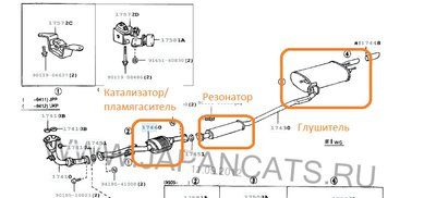

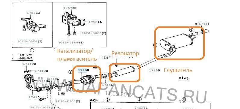

Вот тут вычитал
Пламегаситель это и есть резонатор, а точнее - один из видов резонатора.
и совсем запутался.
gl.jpg [ 73.21 КБ | Просмотров: 5382 ]
Я правильно подписал узлы на схеме?
Получается, если вместо катализатора вваривают пламегаситель, а пламегаситель это и есть резонатор, то катализатор = резонатор. Но ведь на схеме это два разных узла :wo)(ll:

Mr_Nuke Исходя из http://0km-auto.ru/antiflash.htm катализатор меняют на пламегаситель,а резонатор это первичный глушитель!

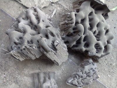

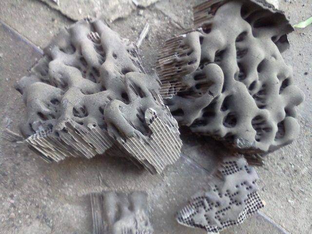

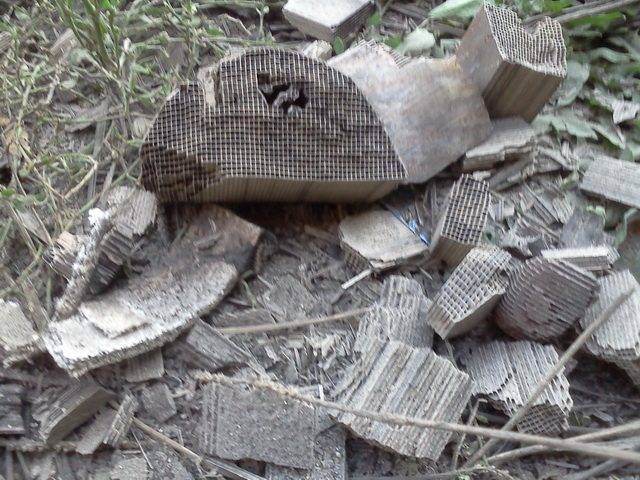

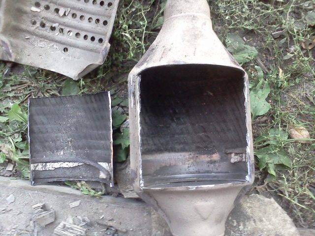

Всем привет! Решил вот поделиться своим колхозным ремонтом. На прошлой неделе маленько внизу начало позвякивать. сегодня выяснил что звон идет из катализатора, снял его, вскрыл и внутри нашел вот такой ужас
IMG_20120913_184154_новый размер.jpg [ 128.77 КБ | Просмотров: 5313 ]
Все вытряхнул оттуда
IMG_20120913_184218_новый размер.jpg [ 153.04 КБ | Просмотров: 5313 ]
IMG_20120913_184243_новый размер.jpg [ 140.8 КБ | Просмотров: 5313 ]
Заморачиваться с трубами пока не стал - времени пока на это нет, просто заварил на место вырезанный кусок и все. Звук конечно чуть прибавился, но с этим звуком прибавилось резвости, исчезло потряхивание на холостых оборотах. В общем я рад. Через пару недель вскрою опять и вварю трубу.
