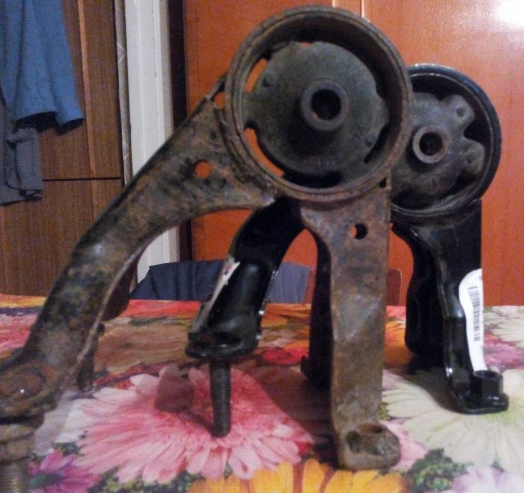

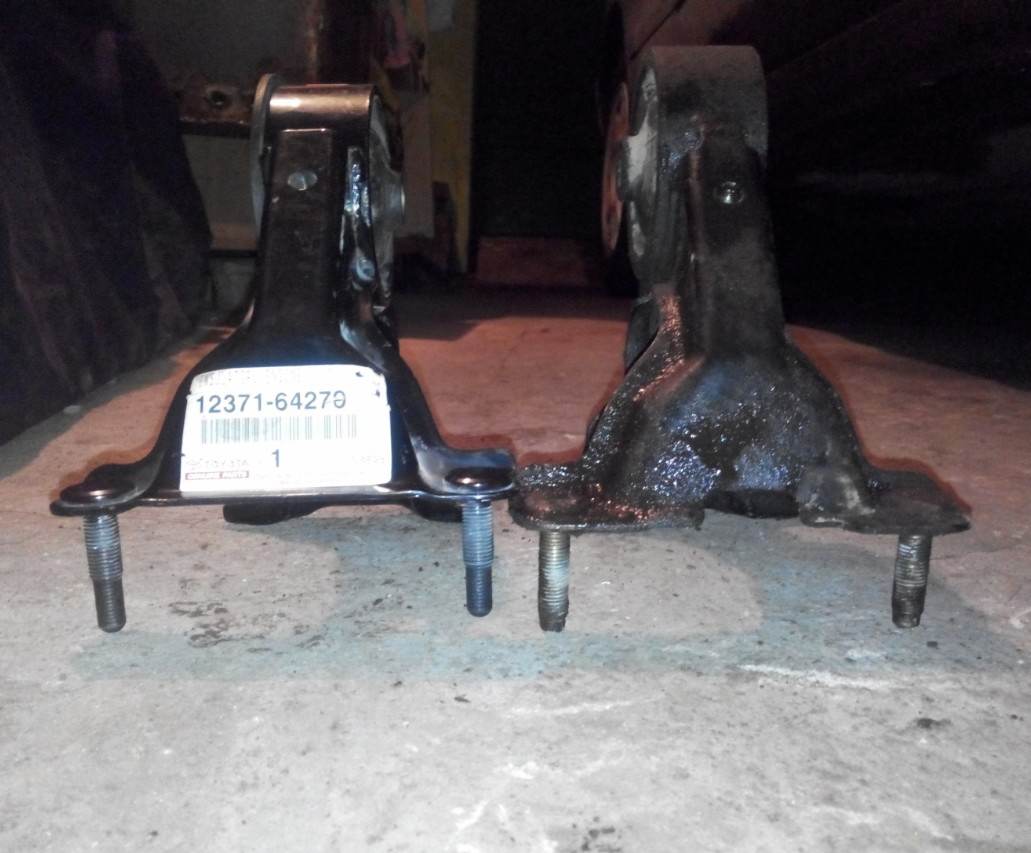

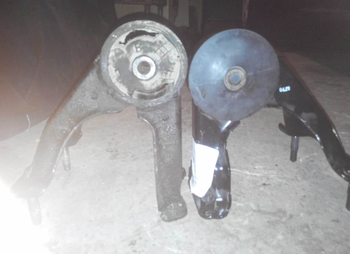

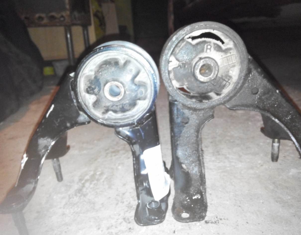

Старая была оригинал.
Добавлено спустя 3 минуты 12 секунд:
Gibson. Может это ни чего не значит. Жесткость разная например.
Добавлено спустя 21 минуту 4 секунды:
Gibson. Дай пожалуйста номер опоры которую ты поставил.
IMG_20151120_082940.jpg [ 172.51 КБ | Просмотров: 12996 ]
IMG_20151120_083008.jpg [ 113.31 КБ | Просмотров: 12996 ]
IMG_20151120_083027.jpg [ 155.2 КБ | Просмотров: 12996 ]

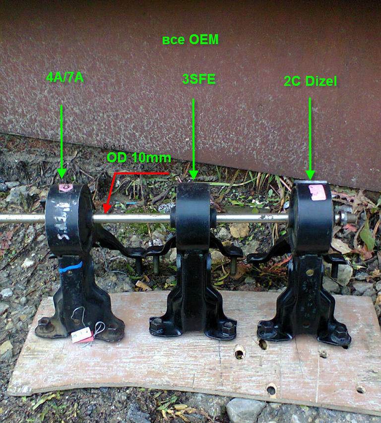

три опоры оригинала Carina-Avensis,установлены на ровную площадку ,диаметр трубки 10мм соответствует болту , все ОДИНАКОВЫЕ
___0685.jpg [ 169.42 КБ | Просмотров: 12951 ]

bastynda
спасибо за фото, очень нужная информация.

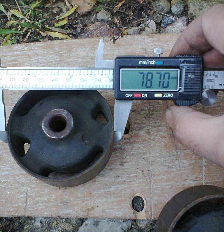

на здоровье . Сайленты ,кстати ,тоже по диаметру все одинаковые ± 79 мм (78,2-78,8 если точно .Круглых сайлентов не встречал ни новых ни б/у ,все овальные ,я так понимаю-что бы не проворачивались в гильзе )
ПС-черкани в личку ,расскажу как поставить бюджетную переднюю опору ,ты вроде искал
Комментарий к файлу: перед Механика 4/7А
____0690.jpg [ 118.82 КБ | Просмотров: 13416 ]

Сообщения: 205
Двигатель: 4a fe не лб
Конкретно опора 12371-64270 ниже Ашных на 1,5 см. Ни какими 8мм там и не пахнет.
Конкретно опора 12371-64270 1:1 как 4А/7А/3ЭС/2СТ , а китайское г...но (как у вас ) может быть любого размера . и пахнуть
 Заголовок сообщения: Re: вопрос про опоры двигателя
СообщениеДобавлено: Вт ноя 24, 2015 12:59 pm
Сообщения: 205
Это у тебя китайское говно. А на трех машинах( корона бочка, моя карина и карина брата) опоры одинаковые по внешнему виду и высоте!
для особо одаренных-вот это на фото -ваше дерьмо с неправильно установленным сайлентом является наитупейшим колхозом ,которое не будет работать . Если и остальные ваши машины в таком состоянии ,то не надо людям впаривать как аксиому . На селикахи королах тоже стоят наши движки ,но опоры не подойдут к Каринам ,
-у меня только япповские оригиналы (у них сайленты номерные и без стрелки ) :D
IMG_20151118_204301.jpg [ 200.42 КБ | Просмотров: 13177 ]
СообщениеДобавлено: Вт ноя 24, 2015 1:27 pm
Сообщения: 205
Я про эту опору писал, что она родная, в ней лишь сайлент стоит rbi и стоит не правильно. Не я его менял. Это раз. На других фото вторая опора с моей машины и она оригинал. И сайлент не меняный и стоит правильно. Это два. И на машине у брата опора родная и полностью аналогична моей! Это три. А у тебя/вас на фото где три опоры во первых стоят на кривой доске, во вторых сзади вообще на земле и в третьих не факт что там не одинаковые опоры. Подписать можно все что угодно. И дизельная опора даже внешне отличается и очень прилично.
