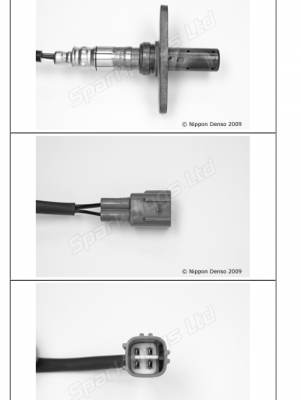

Всем добрый вечерок!Народ может у кого-нибудь есть фотки DOX 2051.А то на всех сайтах на фотках датчик с резьбой а мне нужен с фланчиком.

YAT писал(а):
А почему?Я так понял,что они отличаются только длиной провода.
vadik писал(а):
У тебя другой датчик, если ты себе хочешь купить то у тебя DOX-0251.
DOX 2051 для альфы!
--вы цифырки местами не перепутали ?
Комментарий к файлу: DOX 2051

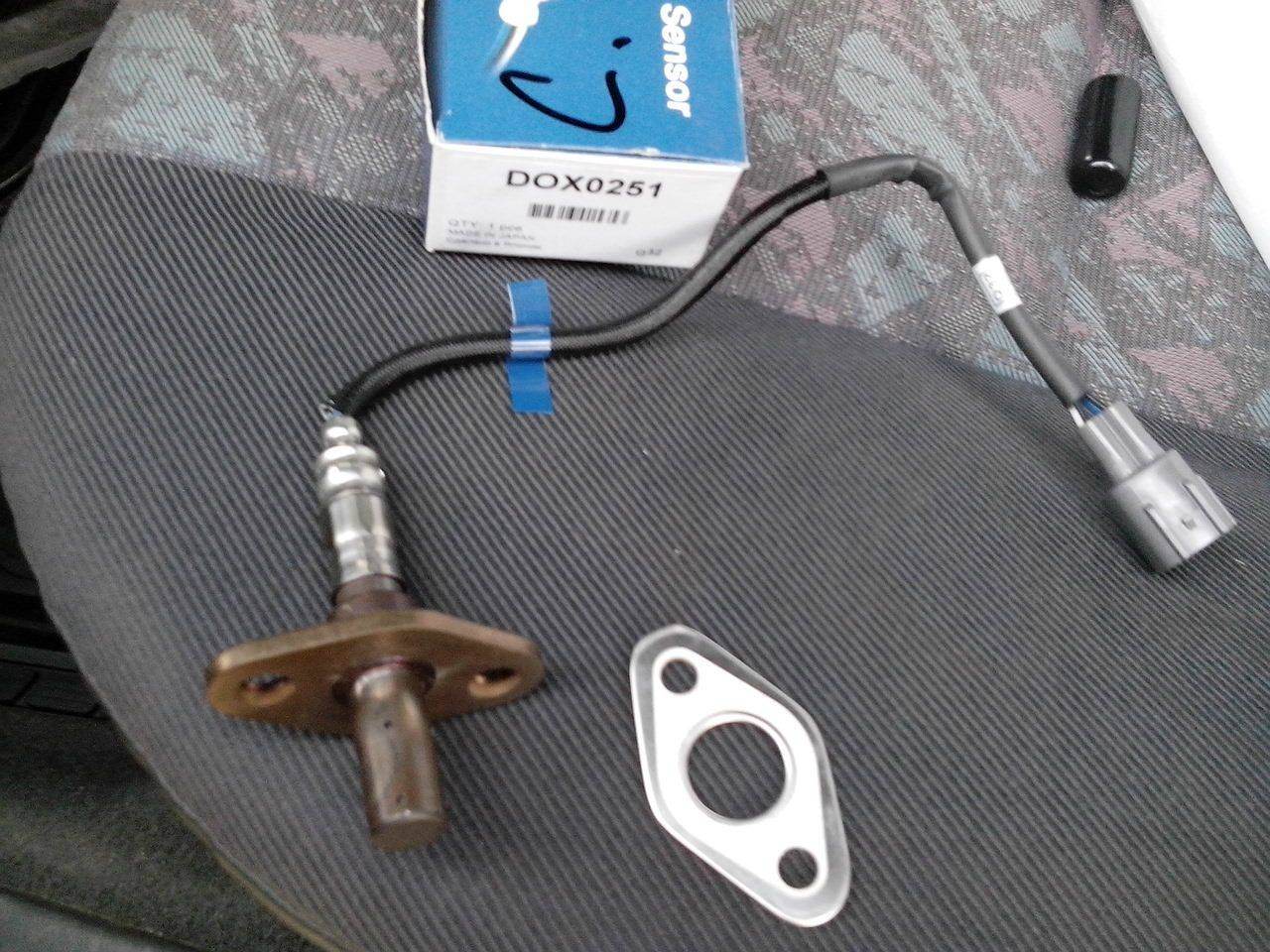

датчик пришел в экзисте сегодня)))))))))))
Re: 4A-FE, 7A-FE. Датчики обедненной смеси и датчики кислорода *
у меня сейчас чек горит,21 ошибка,если новый датчик поставлю чек потухнет????или может что то обнулять надо
