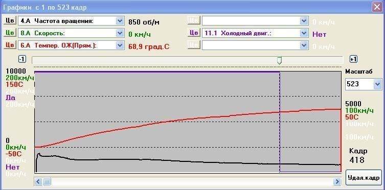

Обратил внимание, что при прогреве, после 68 градусов, значение "холодный двигатель" меняется на "нет", а темп роста температуры снижается. Предполагаю, что в этот момент открывается термостат?
П.С. все пытаюсь определить, рабочий у меня термостат, или нет :D
123.JPG [ 49.48 КБ | Просмотров: 5672 ]

VeyroN писал(а):
MAKCbIMKAТы предлагаешь просто тупо открутить термос, сколько сольётся на пол и фик с ним, а потом долить? Я думал может есть кокай нибуть способ, как описанным мной выше.
я так и делал
Если жаль антифриза, лучше его сначала слить в тазик, потом через марлю залить обратно.
Так себе менял, очень удобно, кстати :) только вместо марли малярную бумагу фильтрующую использовал (не знаю как правильно называется).
Если нижний патрубок начинает нагреваться, то открывается.
Drive2.ru
СообщениеДобавлено: Чт мар 18, 2010 8:56 pm
Сообщения: 2765
Репутация: 124 [ ? ]
Двигатель: 7A-FE lb
Casey_Jones
Нижний патрубок, это который от радиатора идет?
СообщениеДобавлено: Чт мар 18, 2010 8:57 pm
Никак не связаны эти два события
Очень просто определить. Нормальная рабочая температура 90-95. Если на трассе будет меньше, тогда стОит задуматься :)
да
+1000 именно так у меня и было, на скорости температура падала. Расход был около 14 литров на сотню.

СообщениеДобавлено: Чт мар 18, 2010 9:18 pm
Сообщения: 2765
Двигатель: 7A-FE lb
Очень интересно... Сколько не трогал, у радиатора верхний шланг был теплым, нижний - холодный... Я думал антифриз так остывает в радиаторе :? Хотя стрелка на приборке постоянно параллельно горизонту :oops:
Раз уж у Mouflon шнурок зажал, поеду завтра на трассе температуру мерить :D
