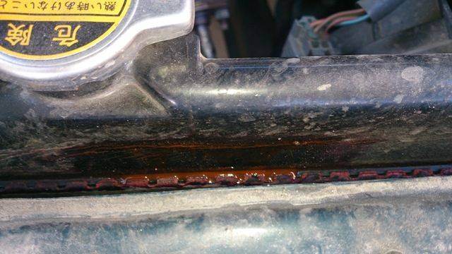

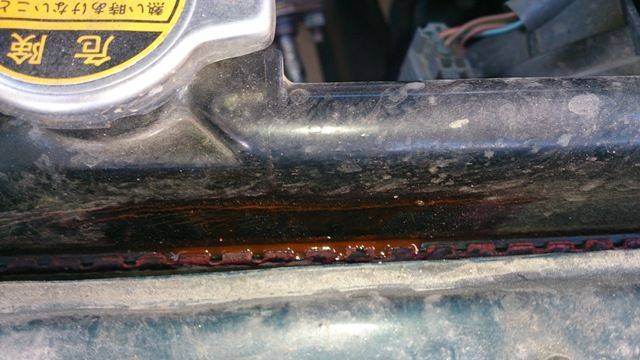

Я так понимаю, что и я влился в клуб радиаторо-бедолаг! Пока не прочитал тему, даже не обращал внимания, думал из под пробки сочиться. Купил машину в октябре (вроде) и до вчерашнего дня (разъёба) так и ездил. Антифриза убыло за это время 2 см, не больше. Машина не греется, но я так понимаю, что эта трещинка может "аллах-акбар" сделать в любой момент?
DSC_0489.JPG [ 86.49 КБ | Просмотров: 9733 ]
Серёжа. Toyota Carina E GLi 1997 7A-FE LB SB153ABK10E087508 МКПП Англичанка
https://www.drive2.ru/users/enot-kompot/
 Заголовок сообщения: Re: Лопнул (треснул) радиатор
СообщениеДобавлено: Ср мар 12, 2014 4:04 pm
Енот-компот
Желательно бы поменять радиатор, чем быстрее тем лучше :)
