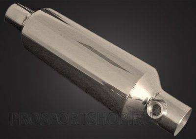

@rTeM писал(а):
универсальный резонатор от PROSPORT RS-01610
Сразу в мусор эту гадость выброси, оно только сверху красивое, а внутри отстой и труха.
И в чём же его недостатки? Что может быть плохого, если его поставить вместо каталика? Уже есть печальный опыт?
Carina E 93 г. 4a-fe седан, МКПП
 Заголовок сообщения: Re: Удалить катализатор.
СообщениеДобавлено: Сб мар 16, 2013 10:05 am
viewtopic.php?p=510454#p510454
viewtopic.php?p=510483#p510483
Для этих целей пустая как бубен банка, тоже не лучший вариант. т.к. на определенной частоте будет возникать резонанс и как минимум неприятный звук.
Плюс они ещё и разваливаются.

я вот тоже на следующей неделе заеду каталик вырежу и вварю кусок трубы d=50mm и потом вырежу резонатор и вварю пламик про-спорт как Артем писал выше короче вот такой на фото) и я думаю будет мне счастье :mashet_kepkoy:
1693476a55f3df9d6aa101af2a8548fb.jpg [16.6 КБ]
