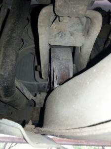

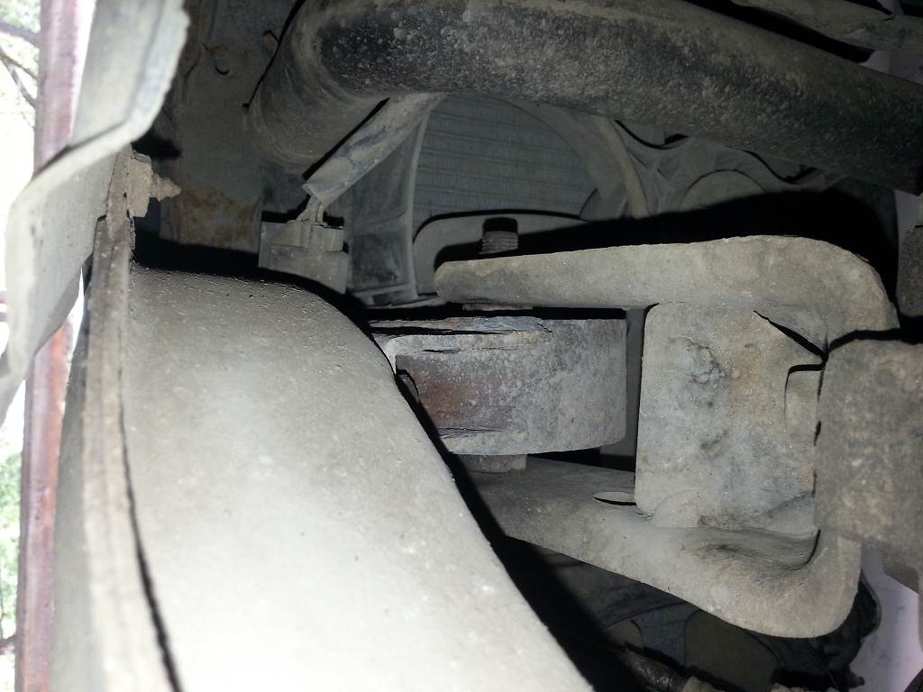

у меня тоже передняя немного криво стоит, задняя оригинал, передняя б/у оригинал, вибрация слабая но присутсвует, пробывал ставить картридж масума, долбит ужас

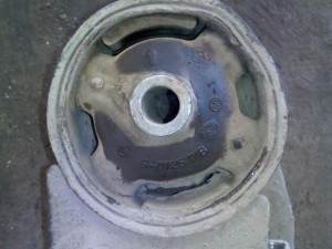

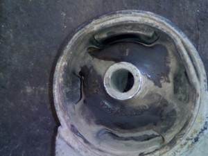

Может кто глянуть, похож сайлент на оригинал?
IMG_20160528_131102.jpg [ 189.19 КБ | Просмотров: 23462 ]
IMG_20160528_131036.jpg [ 87.33 КБ | Просмотров: 23462 ]
 Заголовок сообщения: Re: вопрос про опоры двигателя
СообщениеДобавлено: Сб май 28, 2016 1:53 pm
AkiriS
Судя по номеру это оригинальная задняя опора была раньше с королы 100
СообщениеДобавлено: Сб май 28, 2016 5:12 pm
Сообщения: 626
Откуда: Барнаул
Машина: Carina E LiftBack
Двигатель: 7A-FE МКПП
alexrotor
Да... даже с задней, но кстати, на удивление по форме, очень похож на наш оригинал)
Попробую найти оригинальный сайлент, может быть он как-то помягче чем задний от королы, хотя маловероятно. Но менять все равно желательно, трещины уже пошли.
Спасибо!

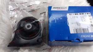

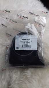

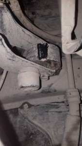

Машина: TOYOTA CALDINA ST191

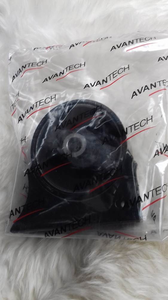

Первое что не понравилось, то что картридж вывалился из обоймы.(Я заказал не картридж, а полностью опору.) Т. е. картридж не фиксировался в обойме и пальцами вынимался и вставлялся. Пришлось прихватить сваркой. При замере обойма оказалась чуть шире оригинальной. Мне кажется это говорит о качестве изготовления.
Второе что не понравилось, то что резина даже визуально оставляет желать лучшего. На морозе не то чтобы в кол, но намного жестче стала в отличии от оригинала. Менял в холодном гараже.
И после недолгой эксплуатации резина естественно порепалась. Да, появилась вибрация на кузов, в определенных наклонах автомобиля. Ну как говорится," что вы хотели за такие деньги?" Всё познается в сравнении!
Уже приобрёл другой, запрессовал, лежит в запасе. Посмотрим на сколько хватит AVANTECH.
Добавлено спустя 14 минут 43 секунды:
Предмет изучения
