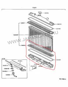

Здравствуйте. Сегодня заметил лужицу под машиной. Оказался мокрый низ радиатора. Обычно у всех верх трескается, а у меня почему-то низ прохудился. Интересно пробывал кто лечить, или новый покупать???Радиатор родной Denso.

Трещину в бачках ещё можно вылечить,а вот соты нет.Может у тебя из под крышки давит?

Крышка сухая, а вот поддон (пластиковый) под радиатором и низ радиатора мокрый. Больше литра пришлось антифриза долить.
И, кстати, расширительный бачок пустой. Интересно, могло ли из-за крышки низ радиатора порвать???

Бачок и будет пустой,всё в трещину уходит.У меня так было из-за крышки.А патрубки целы?

Патрубки тоже сухие и целые вроде.
Добавлено спустя 7 минут 4 секунды:
Если верить Exist то низ радиатора разборный, там даже какая-то прокладка имеется. Стоит ли разбирать и ремонтировать???
гонево какое то...

Почему гонево?Кто-то уже на форуме ставил бачок.Я,правда, в своё время просто заменил радиатор.

[quote]Кто-то уже на форуме ставил бачок.[quote] тогда я бы попробовал!

Хозяин-барин,попробуй.А,кстати,сколько стоит бачок?Лень на Экзист лезть.
