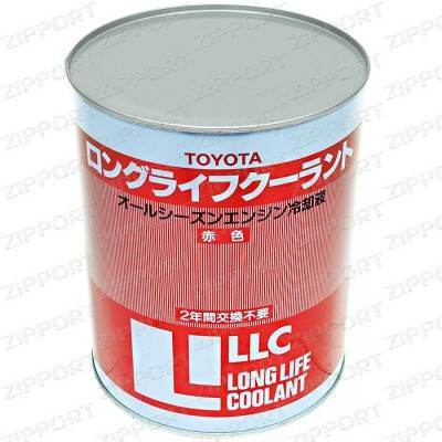

Я лил такой 0888900115 концентрат, банка жесть, ни слова по руски, везется с японии, три года на нем гоняю, ни капли не долил и ни разу не кипел.
Такой в автодоке не бъется

Если номер не бьется в Автодоке или в каком-нибудь другом магазине, это не значит, что этого товара (в нашем случае ОЖ) не существует в природе. Это может говорить только о том, что его нет в данной торговой точке. В Эхисте он есть. Или тебе нужен номер, который бьется в Автодоке?
