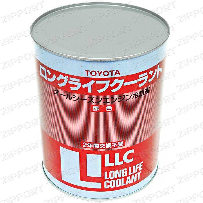

Я лил такой 0888900115 концентрат, банка жесть, ни слова по руски, везется с японии, три года на нем гоняю, ни капли не долил и ни разу не кипел.
0888900115.jpg [ 105.34 КБ | Просмотров: 6351 ]
Такой в автодоке не бъется
