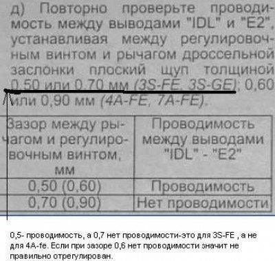

Palach писал(а):
при зазоре 06 ловил на мультиметре бесконечность и фиксировал винты дпдз
я именно так и делал, заранее убедившись, что при 0,5 мультиметр показывает сопротивление
вот фоточку посмотри, там в табличке для 4A-fe на против 0,6 - стоит надпись "проводимость" :)

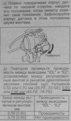

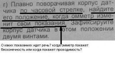

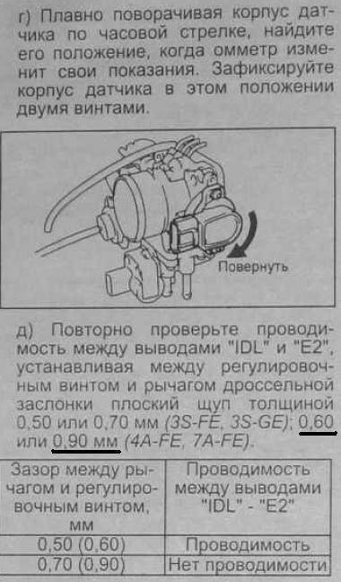

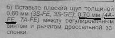

вот еще фоточки выкладываю, Белый Гусь, жду твоего вердикта.
есть еще одно предложение: люди кто регулировал с помощью программы и у кого двигатель 4а-фе отзовитесь, взываю к вам, если вас не затруднит померить щупом зазор с которого мультиметр начинает показывать бесконечность, "+" от меня вам будет обеспечен. Жду с нетерпением.
5.JPG [8.54 КБ]
6.JPG [ 17.11 КБ | Просмотров: 8587 ]
7.JPG [ 28.91 КБ | Просмотров: 8588 ]
