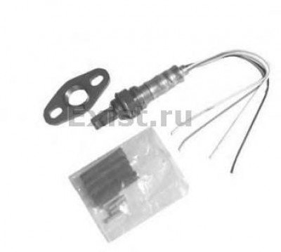

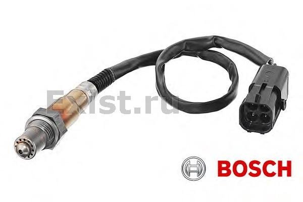

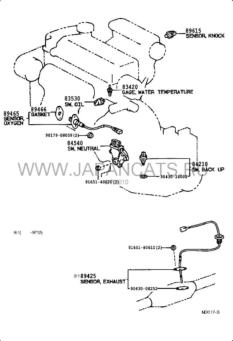

Всем здравия! у меня двигатель зs-ge(Праворульная) один датчик лямбды. Вопрос : сколько у меня сопротивления лямбды оригинала и подойдёт ли мне от калины бошевский( как я понял главное что бы было сопротивление одинаковое).фишки,соответственно переставлю.
Ещё проблема в том что БОш вкручивается,а у меня крепиться планкой.возможно ли планкой закрепить бошевский датчик в выхлопе?
фото моего датчика боша.
Комментарий к файлу: мой,но неоригинал(стоит правда дороже оригинала), фирма Meat&Doria
Тип сборки -Фланцевое крепление
Imagte.jpeg [ 16 КБ | Просмотров: 6443 ]
Комментарий к файлу: датчик бОШ от калины с номером 0258 006 537
от калины.jpeg [ 32 КБ | Просмотров: 6440 ]
Комментарий к файлу: Это мой датчик.на схеме
обратите внимание на крепление
Parts.jpeg [ 86.98 КБ | Просмотров: 6463 ]
Правильный руль левым не назовут!Toyota Celica 94г,кузов st 202,двигатель 3sge,механика.180 бешеных пегасов,Toyota Vitz,двигатель 1sz-fe,автомат
СообщениеДобавлено: Сб авг 07, 2010 7:42 pm
Маловероятно что на нашем форуме кто знает ответ на твой вопрос. Но что мешает померять тебе сопротивление на твоем старом датчике и сравнить с Калиновским? Совсем умер?
СообщениеДобавлено: Сб авг 07, 2010 7:51 pm
Зарегистрирован: Ср май 20, 2009 2:30 pm
Сообщения: 95
Откуда: Ярославская обл,г.Рыбинск
совсем не то слово.что на нём мерять сопротивление,что на дохлой кошке.
кстати,нашёл у вас http://www.carina-e.ru/viewtopic.php?t= ... F%F2%EA%E8.
и двигатель такой же!!только разные номера каталожные у лямбд селики в кузове 183 и в кузове 202.хотя двигатель 3s-ge

Есть у меня лямбда от висты Ардео,откуда не помню,но крепление не как у меня,т.е вкручиватся.счас замерил так на чёрных сопротивление 13 ом.
