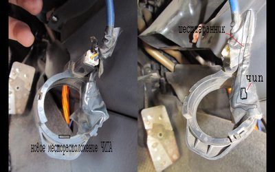

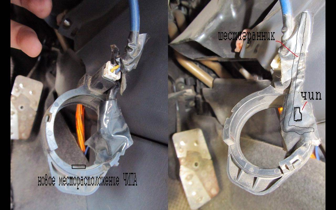

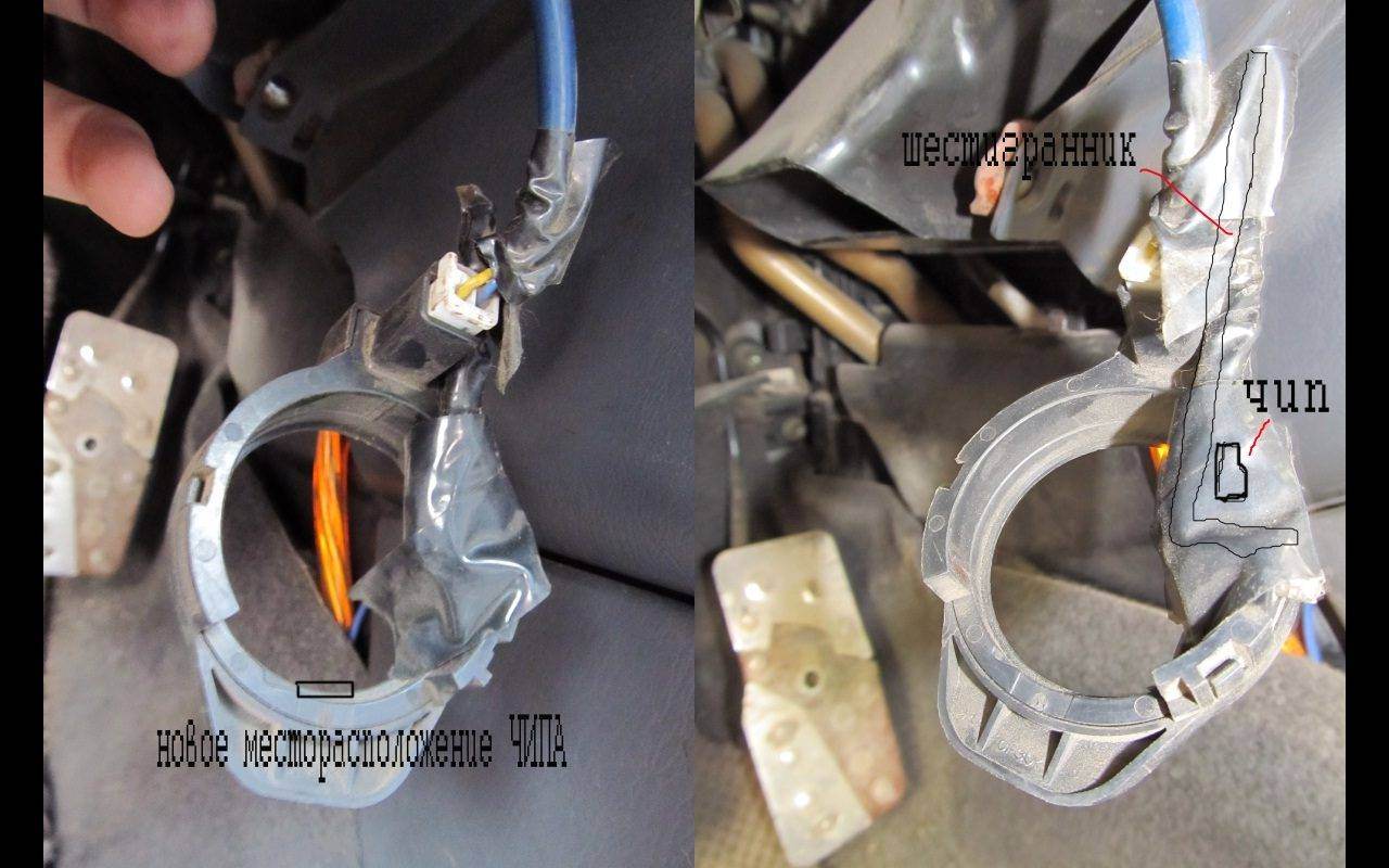

Seg@ писал(а):
Стартером крутит, а не заводится, потом все таки завелась, но снова заглохла
:twisted: Разобрался походу, в чём там дело! Один мужечёк подсказал в каком направлении копать надо.
Это симптомы иммобилайзера говорит. Ну и ещё несколько вариантов в этом же направлении назвал.
[*]вытащил фишку из колечка - не заводится, поставил обратно
[*]убрал шестигранник из колечка - машина вообще не заводится
[*]поставил на место, но немного в другом направлении (другим концом) - тоже не заводится, непонятно... :)
поставил обратно - завелась :ti_pa: .
[*]Решил разобрать изоленту и поглядеть, что там есть, ведь по идеи там должен стоять ключ или чип!
Благо что я маленький комочек изоленты не выкинул (любопытство спасло) :D там оказался и в правду чип, размером примерно в 3 раза меньше сим карты телефона. Я то предполагал что чип будет как микросхема, хотябы min 10х20мм :?
кинул пластмаску в отдельный кармашик (не зная, что это чип) и давай крутить шестигранник по всякому, а она не заводится, решил подложить всё, что снял, в обратном порядке "пластмаску" - завелась :o :o
[*]шок :shock: - как пластмаска помогла обойти иммобилайзер, но порассуждав пришёл к выводу что это и есть чип.
[*]поприкладывав в разных местах выявил, что не везде сигнал одинаковый и интуитивно приложил в дальнюю сторону (рис) т.к. сигнал на запуск разрешался как внутри, так и снаружи местоположения чипа (что не везде так получалось). Шестигранник убрал, а чип примотал на изоленту к выбранному месту. => машина заводится и работает нормально.
тест на утро => -10*С работает не глохнет
2-й день -3*С соответственно работает
3-й день(ночь) -18*С => работает и не глохнет :bra_vo: :ya_hoo_oo:
Безымянный.jpg [ 261.31 КБ | Просмотров: 7837 ]
P.S. Предположительно проблему победил. осталось только пару не выясненных вопросов:
[1] На какую температуру спустилась эта точка не корректного запуска? (экспериментально думаю проверится)
[2] Что именно там перемерзало, что машина не могла работать после запуска двигателя постоянно, как только остывала до температуры ниже -5*С :x . А после ожидания 10-20 минут запускалась нормально (если t~-10*С - -15*С) При более низких темп. приходилось ждать несколько часов (в общем с утра начну др :evil: чить 1,5 часа, после обеда приезжаю к дому, тыр-тыр с ходу заводится (t= -22*С))!
Очень надеюсь что это всё уже в прошлом!!!
