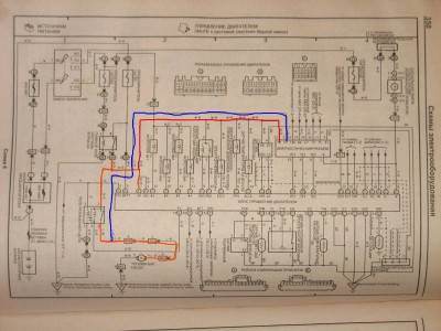

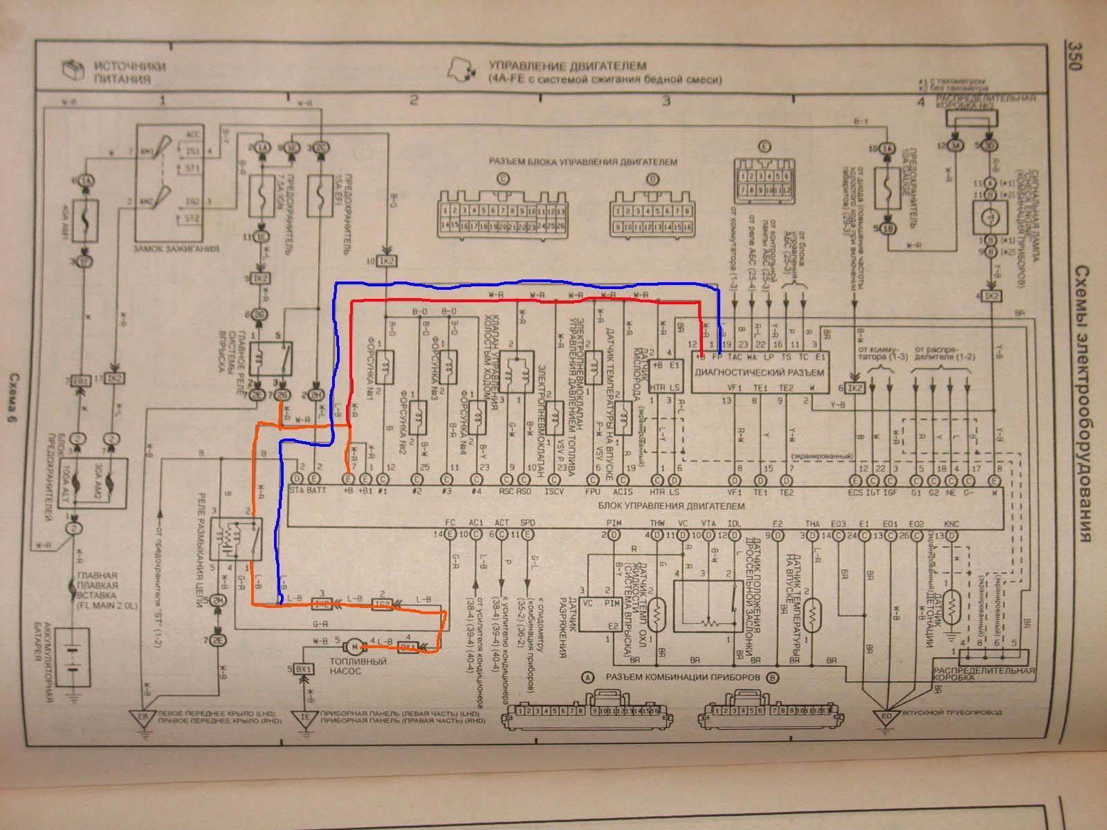

Скорее всего реле не при делах. Если скрепка греется, то видимо где то подкорачивает. Выкладываю еще часть схемы управления насосом. Попробуй для начала проверить сопротивление между контактами на разъеме который подходит к насосу после того как снова заглохнет движок. Но замеры делать при отключенном зажигании и вставленной скрепкой. Тем самым проверишь цепочку от насоса до главного реле. Сопротивление должно равняться бесконечности. т.е. не должно быть замыканий. Если есть сопротивление то ищи где подмыкает. Коса от насоса идет по левому борту. И еще смотри, у меня на машину есть небольшой апендекс, он подключается у заднего сиденья и далее идет уже на насос. Возможно в нем может подмыкать...
IMG_2261.jpg [ 205.7 КБ | Просмотров: 7058 ]

Еще раз огромное вам спасиб за схему. но я епть смотрю на неё и не понимаю. где мне в первую очередь пробовать провода прозванивать. от насоса и до (лучше словами где рыть в машине)?
А может не искать и 2 новых провода проложить? если Да то опять же откуда?)
