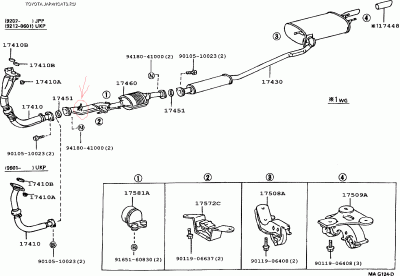

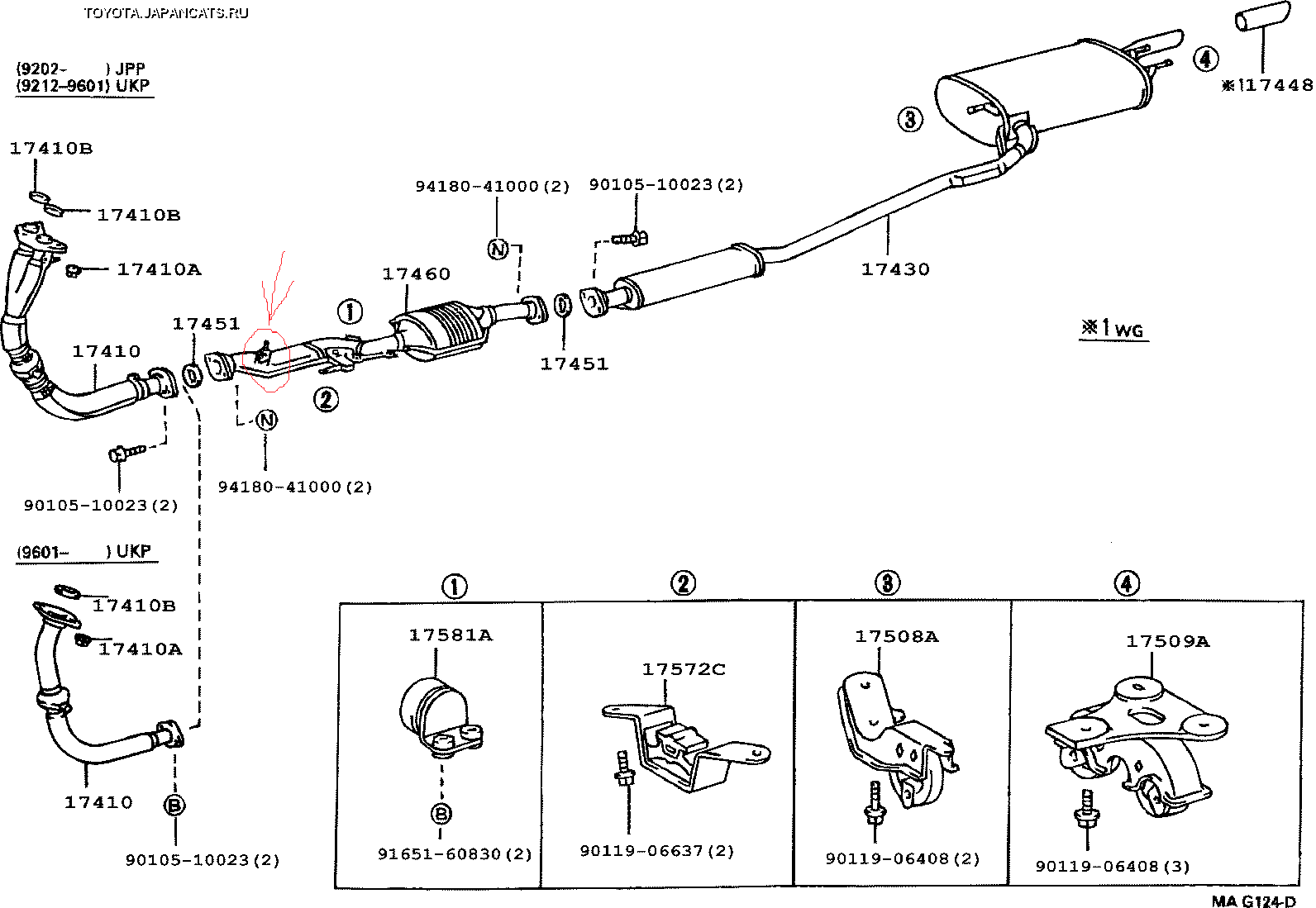

СообщениеДобавлено: Чт янв 29, 2009 12:45 pm
Сообщения: 771
Откуда: г. Дубна, Моск. обл.
дмитрий Л.
http://toyota.japancats.ru/scheme.asp?m ... d=4DA01707
Сам датчик стоит тут
