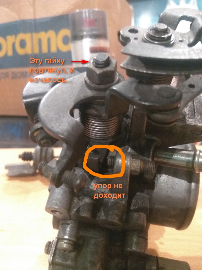

Re: Дроссельная заслонка сошла с ума. Прошу помочь разобраться.
Твоя задача разобратся, почему не доходит до упора!
Возможно ослабить гайку , которую затянул!

Дмб, понимаю, о чем вы. Вопрос в том, где что сместилось, и как вернуть назад.
Тросик снимал, дело не в нем. Он натянут правильно.
