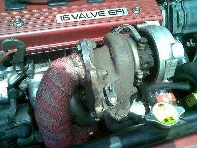

вот нашел такую штуку, думаю на динамику влияет. :)
Image422.jpg [ 118.55 КБ | Просмотров: 3025 ]

Влияет, конечно. Маловата, правда... Прикольно: самодельный фланец даунпайпа, заваренный вестгейт: видимо, внешний присобачен чуть ниже. А вот ежели без него совсем - то это жуть... Кстати, коллектор до турбины заматывать куда больше смысла, чем даунпайп. Он намного холоднее. ;-)
