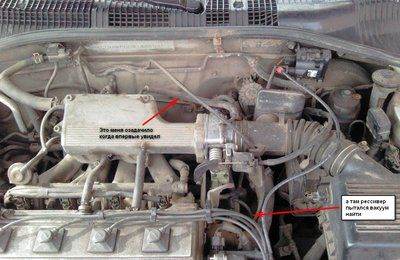

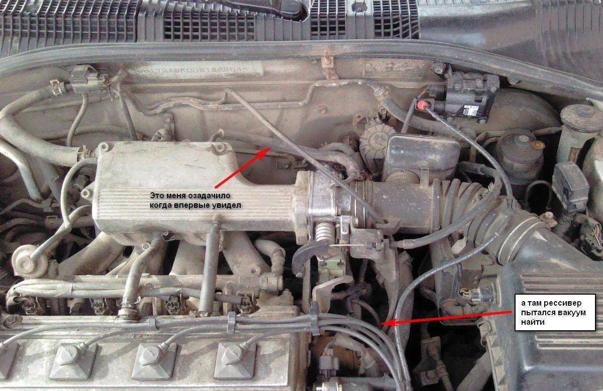

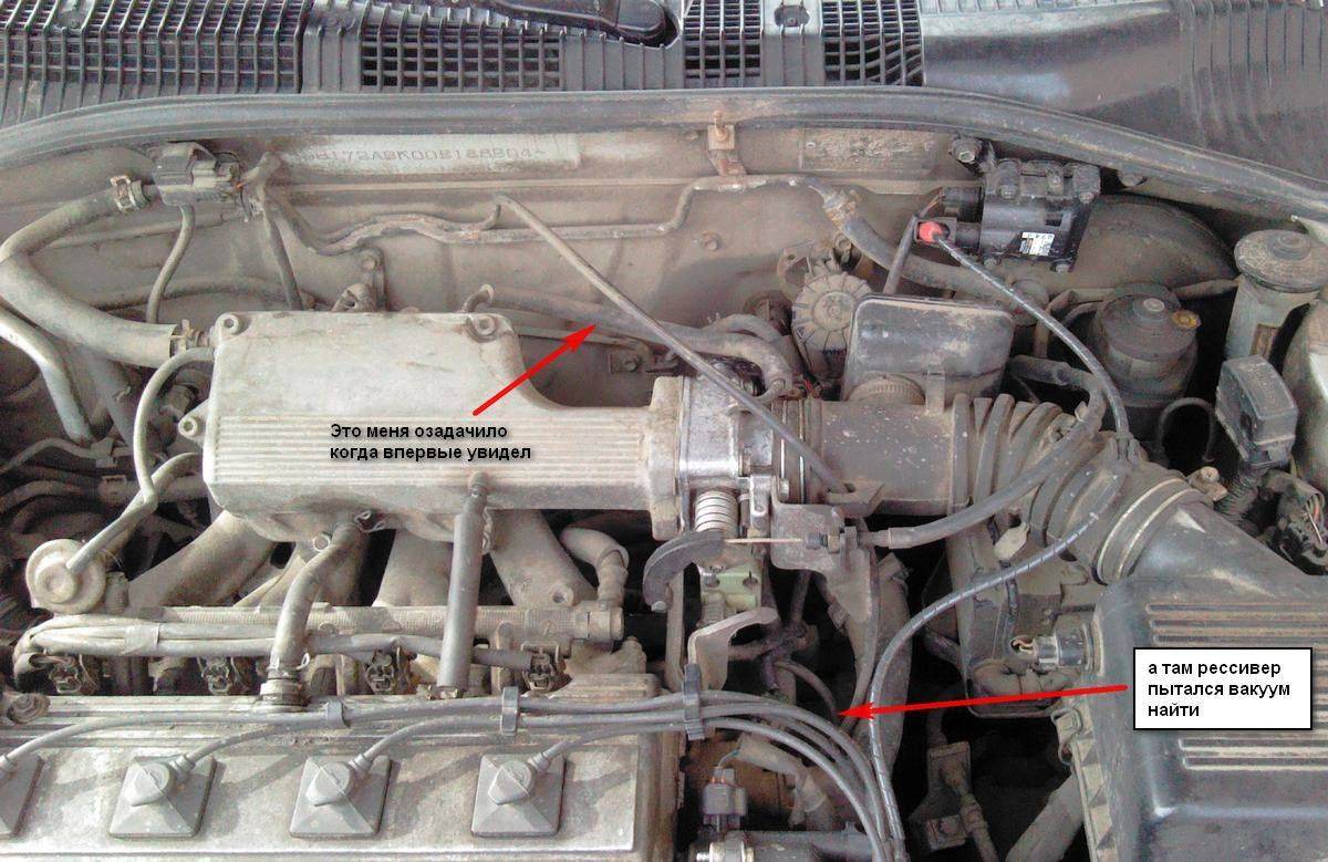

поделюсь мыслями и действиями, хотя и так все понятно вроде, но с поддержкой легче. Приехали тут контрактные заслонки со всей системой клапанов, покрутил, шприцом проверил как оно работает, устройство понятнее стало :) Залез под капот, нашел ресивер, от него один шланг на клапан, второй на двигатель. Вот который к двигателю приходит я его снял (на стороне двигателя) и "засосал" шприцом. 10 кубового шприца хватило чтобы поднять флажок, причем он держится, значит системы поднятия заслонок полностью рабочая. Теперь вопрос, дальше есть какие то трубки ну или еще что то там что может мешать созданию вакуума? Просто до электрики все руки не доходили, но если только она остается то завтра полезу, уважаемый слон очень хорошо все расписал.

ведешка рулик, снял фишку с клапана, на прогретом двигателе показывает напряжение 2,5-3 вольта. Это что значит?
Добавлено спустя 10 минут 7 секунд:
а нет, видимо не догрелся или пцепить нормально не могу. Вообще какое напряжение в каком режиме должно быть?
Добавлено спустя 10 минут 31 секунду:
вроде разобрался, на хх до в районе 0-0,1, при поднатии оборотов до 12 доходит.

неа, мертво лежит. Уже разобрал попробую заслонки со всем навесным заменить. А вообще может он и мертвый. Разряжением флажок поднимаю, через несколько минут опять лежит. А на купленом поднял и часа 3 уже заслонки закрытые стоят :) ток что может и поможет.
СообщениеДобавлено: Пт мар 08, 2013 5:10 pm
Сообщения: 971
Машина: Toyota Carina E Wagon
кстати от рессивера куда трубка для забора вакуума идти должна? А то может у меня наколхозили не то
Добавлено спустя 14 минут 32 секунды:
у кого возможность есть можете отснять куда какие трубки на впускном коллекторе идут, а то у меня бред какой то. Если получится то все трубки сфоткайте, буду признателен. у меня вот сейчас 100%уверенность что заслонки не открывались пттому что им вакуум неоткуда брать было, не туда шланг воткнут.
СообщениеДобавлено: Пт мар 08, 2013 8:49 pm
Сообщения: 971
вообщем заработали заслонки. вся проблема оказалась в том, что какой то деятель подключил рессивер не к коллектору а к клапану рецеркуляции отработанных газов! ага, в абсорбере у нас вакуума полно... а выход из коллектора к которому должен рессивер подключаться закольцевали со штуцером наверху дроссельной заслонки, вообщем местами трубки поменяли. А ведь давно уж не мог понять зачем трубки именно так идут, вернул все на место и все заработало, правда заслонки не зря снял, от кокса не закрывались до конца и клапан плохо держал. Теперь все как часы B-), но фото если кто кинет буду благодарен, вдруг еще что не так.
Всем огромное спасибо за поддержку! Будете проезжать мимо прошу в гости :-)

динамику и ощущения пока не скажу, не успел проверить, весь день снимал-одевал коллектор (ощущения непередаваемые, давно такую ловкость рук не проявлял :ps_ih: ), а под конец провод датчика температуры на приборку оторвал для полного счастья :D А вот хх помоему в норму пришел, по крайней мере после прогрева минут 10-15 работала машина и ничего не плавало, а раньше только прогрей нормально и понеслось, хотя это надо после езды проверить. Но вот двигатель колбасить точно меньше стало, ровнее работает. Остально как проверю отпишусь сюда, ну и лог сниму на хх, интересно коррекция правильно работает или нет. :dr_ink:
Добавлю фото как оно у меня было

ты бы брат сразу фото выложил, тогды и репу бы чесали. Наколхозил у тя кто то конкретно.
