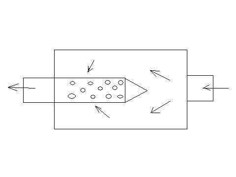

Добавлено спустя 12 минут 32 секунды:
А вот такой пламегаситель нарисовал мне знакомый гонщик.
Такие на багги ставились именно для настройки выхлопа. И они его именно пламегаситель и называют.

СообщениеДобавлено: Ср май 28, 2008 6:44 pm
А вот спортивный прямоточный резонатор:
Race Catalytic Converter 3"
Универсальный прямоточный гоночный резонатор выхлопной системы, диаметр проходящего сечения 3" (76мм)
Отличие его от прямой трубы, только в небольшом уменьшении пульсаций выхлопных газов, и уменьшении шума выхлопа.
