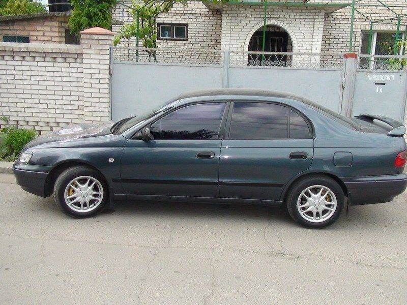

Всем привет. Тысячу лет у вас небыл. Все Работа. 1.5 месяца уже как в штатах. Забрали враги срочно на работу опять. Фильму так и не дали доделать. Так что мимолетом что с компа выдрал. покажу. Все еше в стадии доделки в конце сентября опять домой приеду доделаю уже мафыну и замуся кином.! я даже покататся не успел!
Добавлено спустя 3 минуты 7 секунд:
красунька
Добавлено спустя 4 минуты 1 секунду:
и поставили калдовские пружины и выкинули проставки!
Добавлено спустя 3 минуты 40 секунд:
Калдовские задние ступицы с Дисковыми тормозами. Снять Старые чтоб не повредить других частей. Оказалось Ювелирной работой!

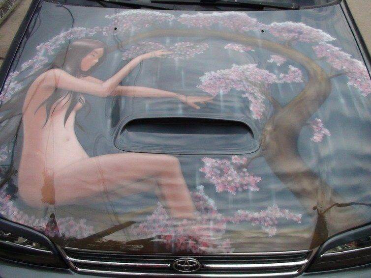

Не знаю кому может не понравится тема Аэрографии. Ну мне Нравится. Косоглазка Возле Саккуры!. На фотах есть правдо эфект Беременности из-за перехода на капоте , но только на фотах в живую нет. В последний день перед отьездом забрал с покраски. Еще будет затирка и второй слой лака!
Добавлено спустя 5 минут 39 секунд:
Японка. У мастера по аэрографии в глазах по его словам от цветочков Рябилось!

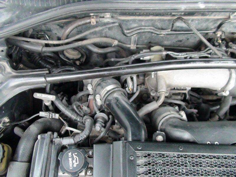

мотошка
Добавлено спустя 2 минуты 45 секунд:
трамплер. Двукотушечное зажигание!
Рыкалка-жужалка. Компрессор приводится ремнем. от коленвала. Своя система смазки.!
Добавлено спустя 3 минуты 26 секунд:

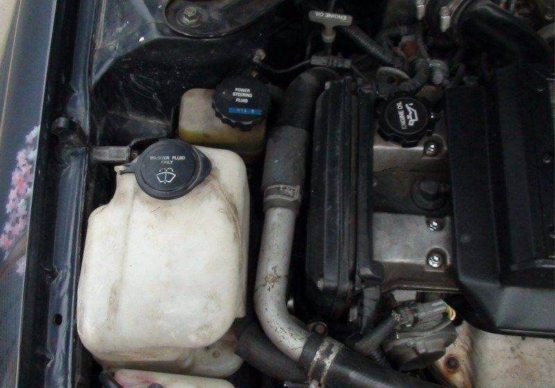

Бачек омывателя пришлося уменьшить дабы влез бачек гидравлики.

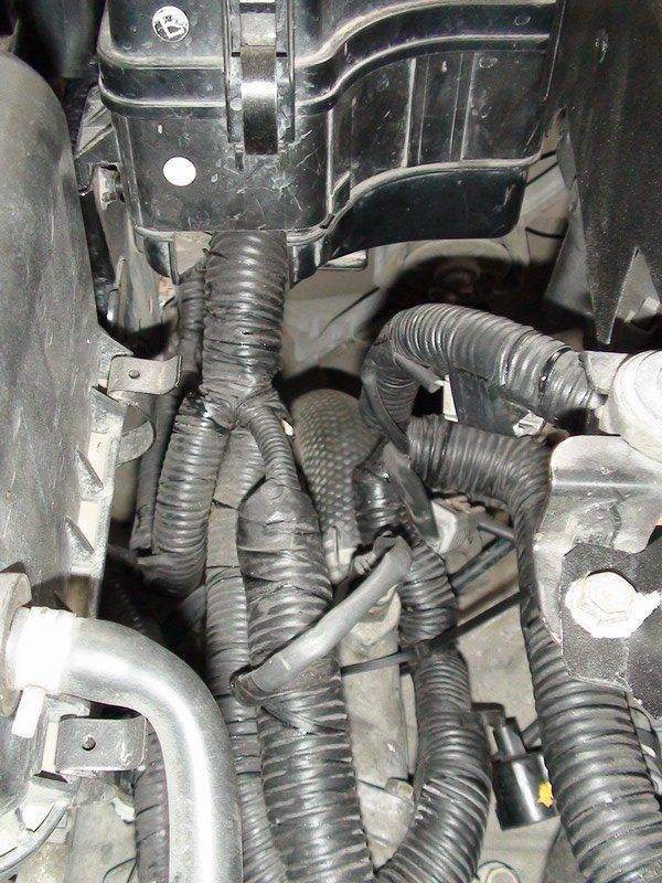

Кишманы проводка пришлось не хило повозится. Ушла вся моя и праворукая! Так как на правую руку проводка короче!
Добавлено спустя 2 минуты 47 секунд:

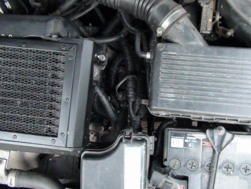

еще проводка
Добавлено спустя 3 минуты 45 секунд:
Радиатор стоковый пока! Компрессор кондишки заглушен пока!
Добавлено спустя 5 минут 58 секунд:

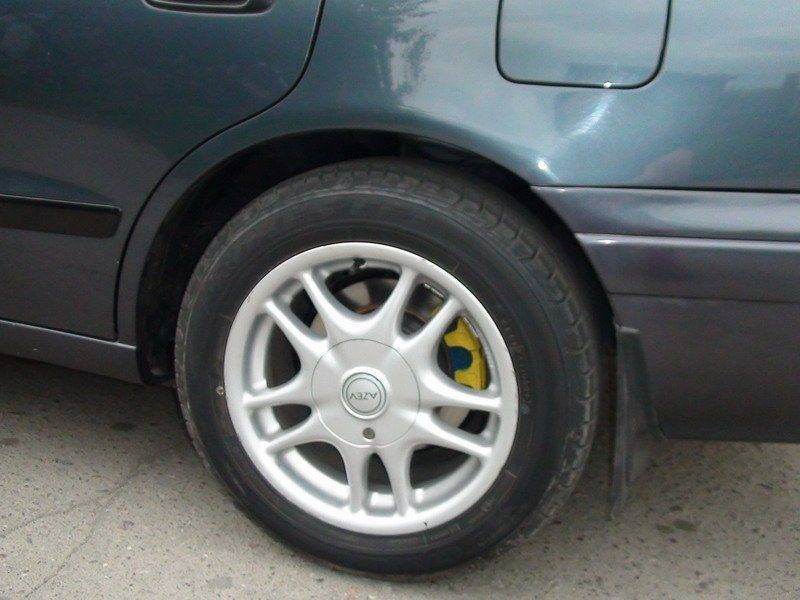

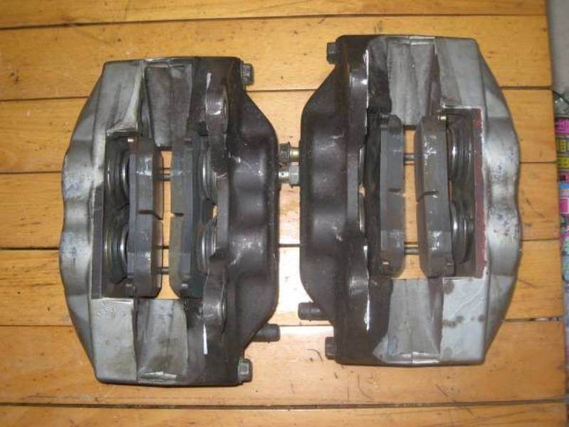

Сидя в Америке не тратя времени преобрел Четырех поршневые супорта на кариновский Суперсират от Селики 205 GT4. Состояние идеал. Диски тормозные от тойже Селики новые едут с Эмиратов!
супорты

занимаемся поиском компрессора надува повышенной производительности от мотора 1G-GZE И на него алюминивые шкивы HKS. что в сумме должно дать 200 л.с Очень нужна помощь в подборке соотношения колесных дисков нужна грамотная консультация. Я знаю точно что размер Селиковского супорта подходит только к 16 колесам а вот ширина супорта чтоб не затирала по диску вот вопрос. нужно взять правильный вылет больше. но больший вылет начнет затирать по задним аркам при загрузке машины, будут росшиватся задние арки, но их много не разошьешь. Супорта станут на суперстрат. У кого какие советы будут по этому поводу( подборка конфигурации диска.!.
