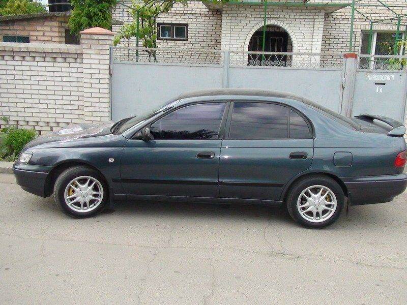

Всем привет. Тысячу лет у вас небыл. Все Работа. 1.5 месяца уже как в штатах. Забрали враги срочно на работу опять. Фильму так и не дали доделать. Так что мимолетом что с компа выдрал. покажу. Все еше в стадии доделки в конце сентября опять домой приеду доделаю уже мафыну и замуся кином.! я даже покататся не успел!
Добавлено спустя 3 минуты 7 секунд:
красунька
Добавлено спустя 4 минуты 1 секунду:
и поставили калдовские пружины и выкинули проставки!

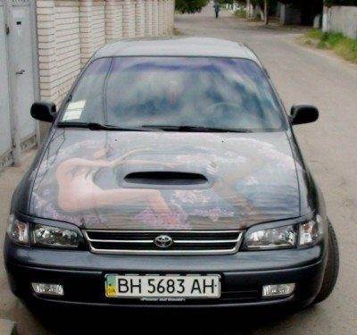

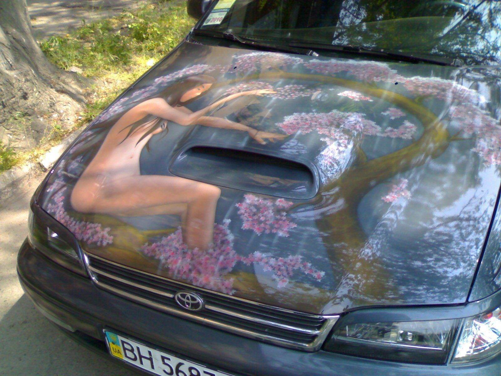

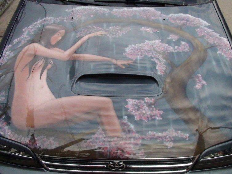

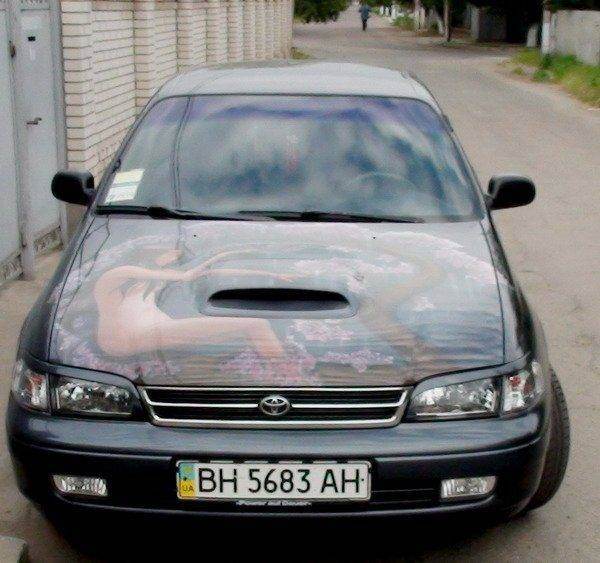

Не знаю кому может не понравится тема Аэрографии. Ну мне Нравится. Косоглазка Возле Саккуры!. На фотах есть правдо эфект Беременности из-за перехода на капоте , но только на фотах в живую нет. В последний день перед отьездом забрал с покраски. Еще будет затирка и второй слой лака!
Добавлено спустя 5 минут 39 секунд:
Японка. У мастера по аэрографии в глазах по его словам от цветочков Рябилось!

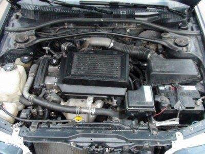

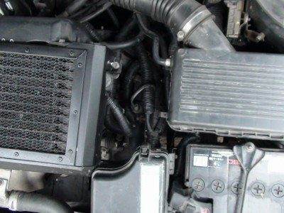

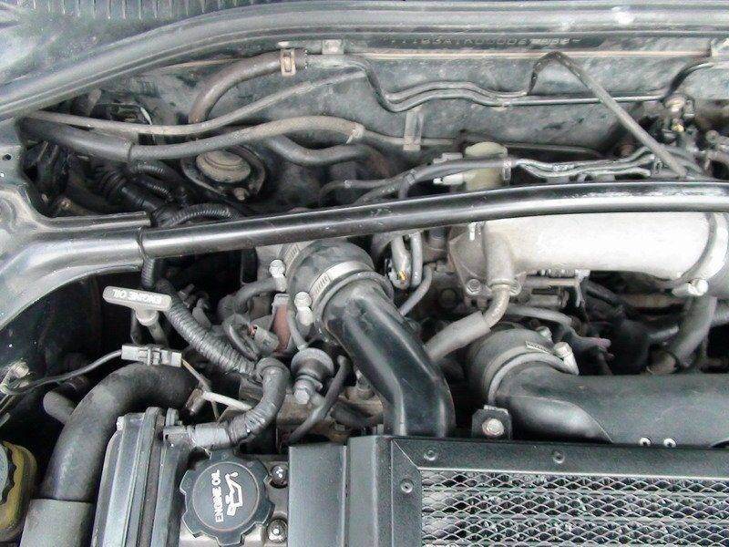

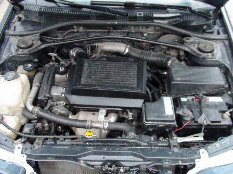

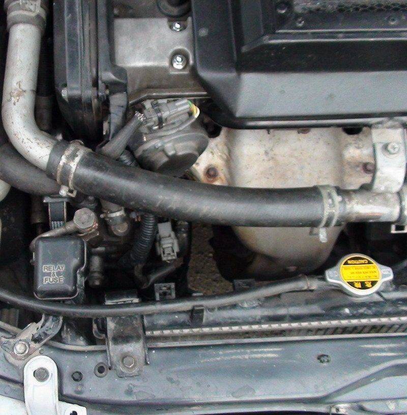

мотошка
Добавлено спустя 2 минуты 45 секунд:
трамплер. Двукотушечное зажигание!
Рыкалка-жужалка. Компрессор приводится ремнем. от коленвала. Своя система смазки.!
Добавлено спустя 3 минуты 26 секунд:

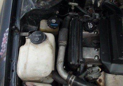

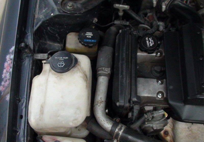

Бачек омывателя пришлося уменьшить дабы влез бачек гидравлики.

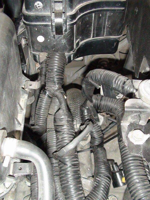

Кишманы проводка пришлось не хило повозится. Ушла вся моя и праворукая! Так как на правую руку проводка короче!
Добавлено спустя 2 минуты 47 секунд:
еще проводка
Добавлено спустя 3 минуты 45 секунд:

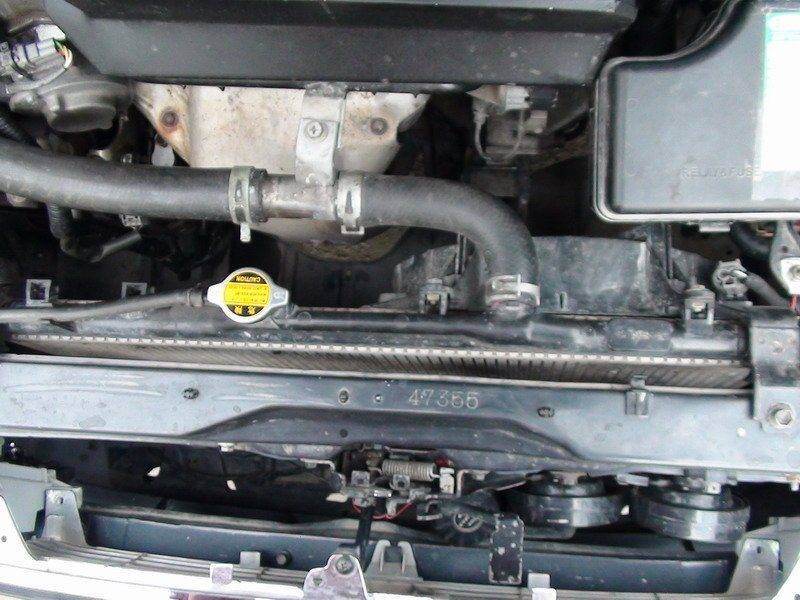

Радиатор стоковый пока! Компрессор кондишки заглушен пока!
Добавлено спустя 5 минут 58 секунд:

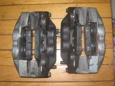

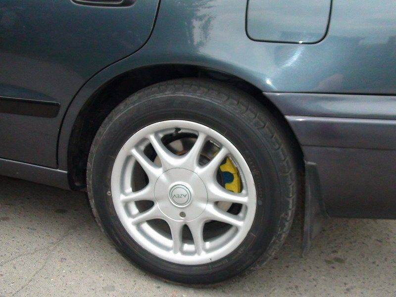

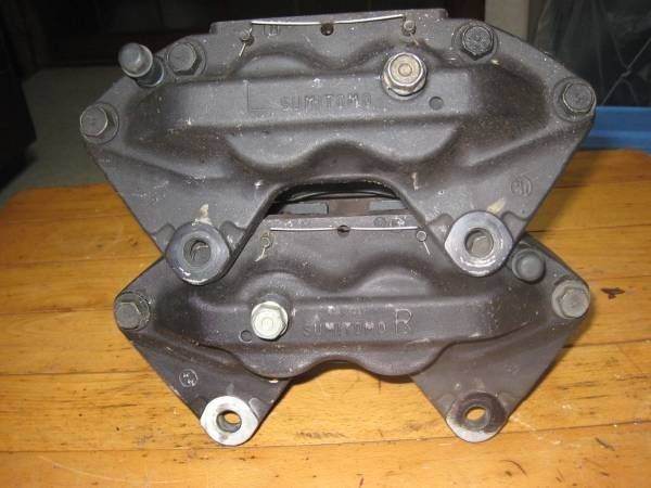

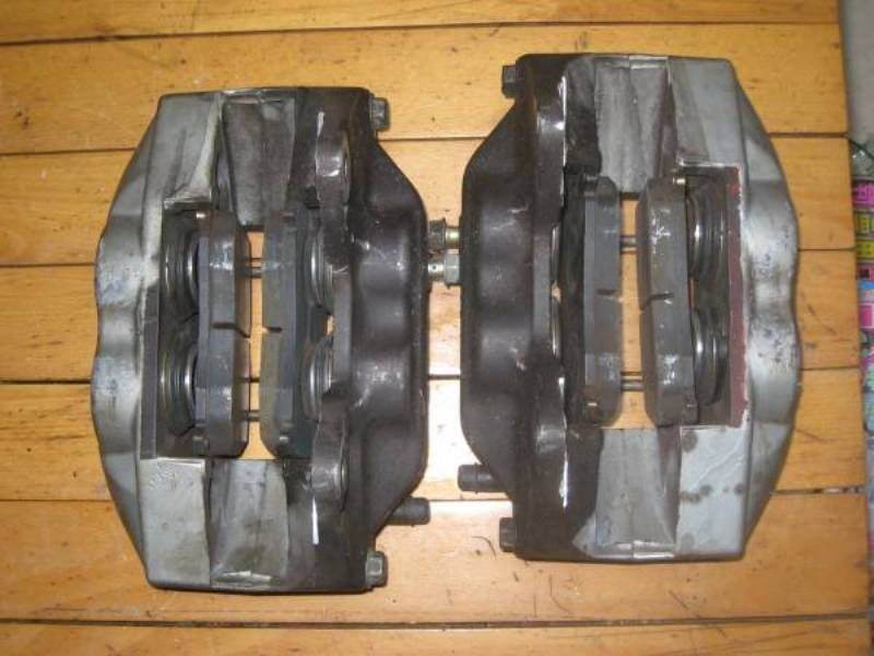

Сидя в Америке не тратя времени преобрел Четырех поршневые супорта на кариновский Суперсират от Селики 205 GT4. Состояние идеал. Диски тормозные от тойже Селики новые едут с Эмиратов!
супорты

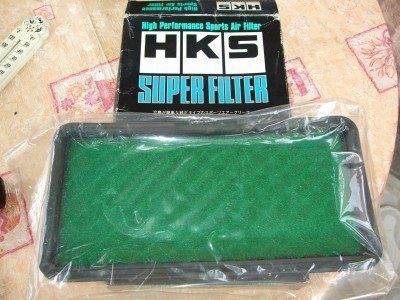

Фильтр воздушный нулевик в родной корпус Модный HKS!

borys
a скажи номер фильтра и где заказать охота побаловаться этой шуткой:-)
куплю люк, детали кондея
СообщениеДобавлено: Ср июн 30, 2010 10:45 am
Зарегистрирован: Пт ноя 27, 2009 10:01 pm
Сообщения: 33
Откуда: Украина Измаил
PYMb!H писал(а):
borys
фильтр на Инжапан.ру В разделе фильтры на At 190 http://injapan.ru/search/do.html?query= ... 2084201586

PYMb!H писал(а):
borys
По всем тестам, по фильтрации и пропусканию воздуха, лучшие: сухой APEXI и пропитанный K&N.
HKS воздух тоже хорошо пропускает, а пыль ещё лучше.
Правда тест был среди конусов и грибков, но плоские фильтра вроде делаются из тех же материалов что и конусы.

Я такой фильтр взял для гонок. Одел погонял снял стоковый поставил. Меняется в две секи! Полосатый Помоги лучше советом по подбору дисков и скажи свое мнение о четырех поршневых супортах от Селики! Как думаешь твоя Нонда лучше тормозит!

borys писал(а):
а вот ширина супорта чтоб не затирала по диску вот вопрос. нужно взять правильный вылет больше. но больший вылет начнет затирать по задним аркам при загрузке машины,
Как раз ты все напутал, чем больше вылет - тем ближе диск к суппорту, внутрь арки. Будет ли задевать за суппорт, зависит от конструкции диска не меньше, чем от его вылета. На форуме есть тема гре разжевывался вылет.
Есть спец. 15" ковка для раллийных машин, с максимальным пространством под суппорта (диск стоит как 17й).
