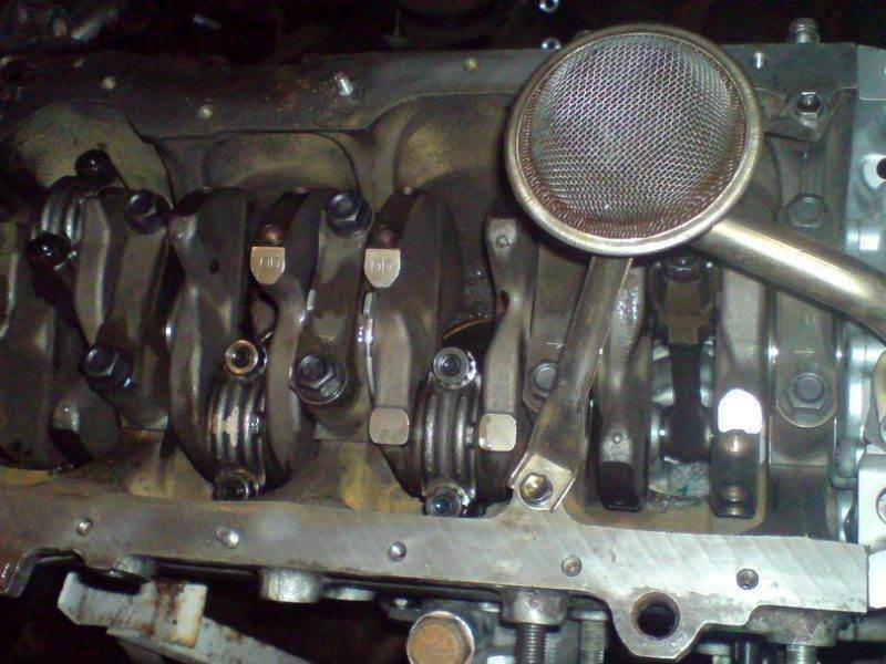

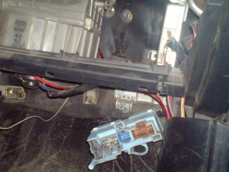

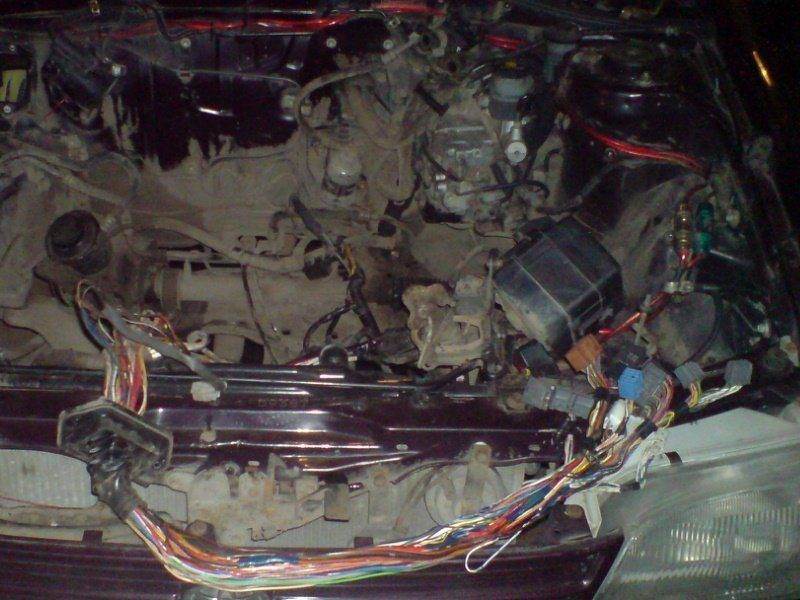

СообщениеДобавлено: Чт май 20, 2010 10:02 pm

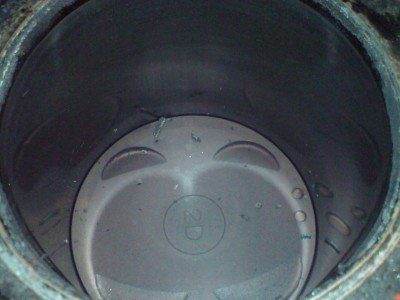

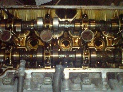

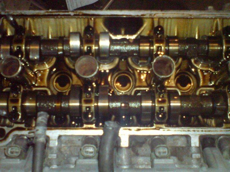

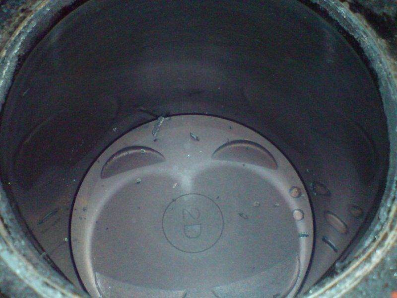

Скинул сегодня наконец то движок. Ну и раскидал его для того чтобы шатуны добыть. Ожидал увидеть состояние похуже :)
Под клапанной крышкой чистота,в поддоне конечно погрязьнее,но тоже терпимо. Вот оно масло Хадо,всетаки не зря я его лил всегда.

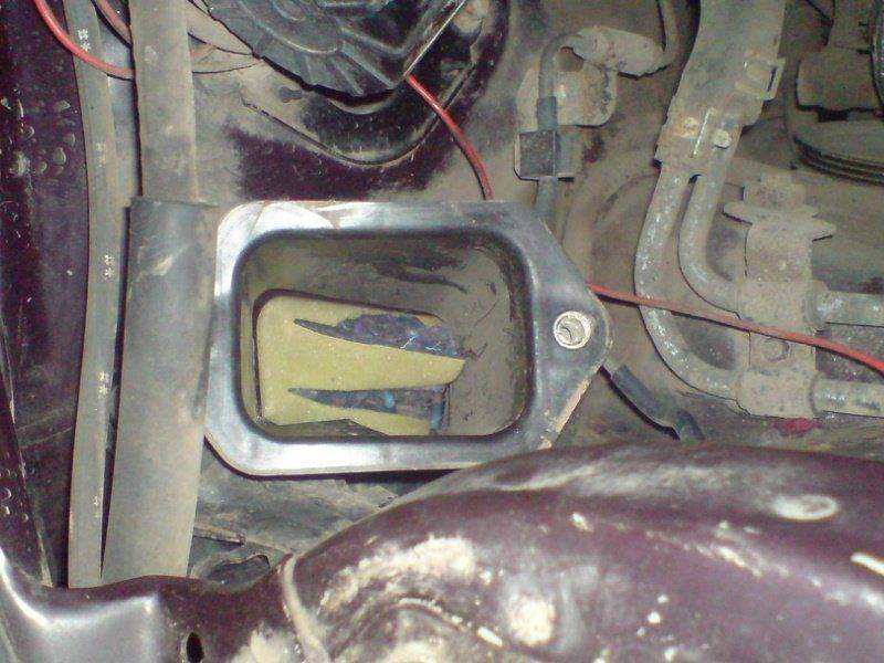

Хотел при переделки на не LB просто кинуть недостающие провода,но любовь к максимализму опять меня заставила делать все по наиболее трудному,но красивому пути. В общем вытащил всю косу и разрезал оплетку до той крайней точки,куда нужно тащить провода. Это выход из косы на трамблер и лямбду. Буду делать все по заводскому. Правда пока не определился куда лямбду воткнуть,выпускной коллектор другой,а штаны с гофрой с Короллы,нужно все состыковывать... Хорошо хоть сварку Кемпи есть у кого взять,еще бы навыков побольше. В общем боюсь что то что я наварю вам не покажу,стыдно будет :)
Снял всю оплетку до трамблера.JPG [ 206.68 КБ | Просмотров: 8350 ]
Через эту дырку вытащил косу.JPG [ 189.77 КБ | Просмотров: 8327 ]
Отсоединил три фишки от мозга и четыре от синей коробочки.JPG [ 180.03 КБ | Просмотров: 8328 ]
Остатки хона.JPG [ 160.61 КБ | Просмотров: 8365 ]
Три года на Хадо.JPG [ 209.1 КБ | Просмотров: 8343 ]

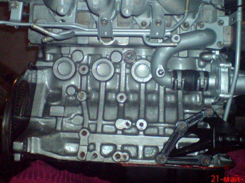

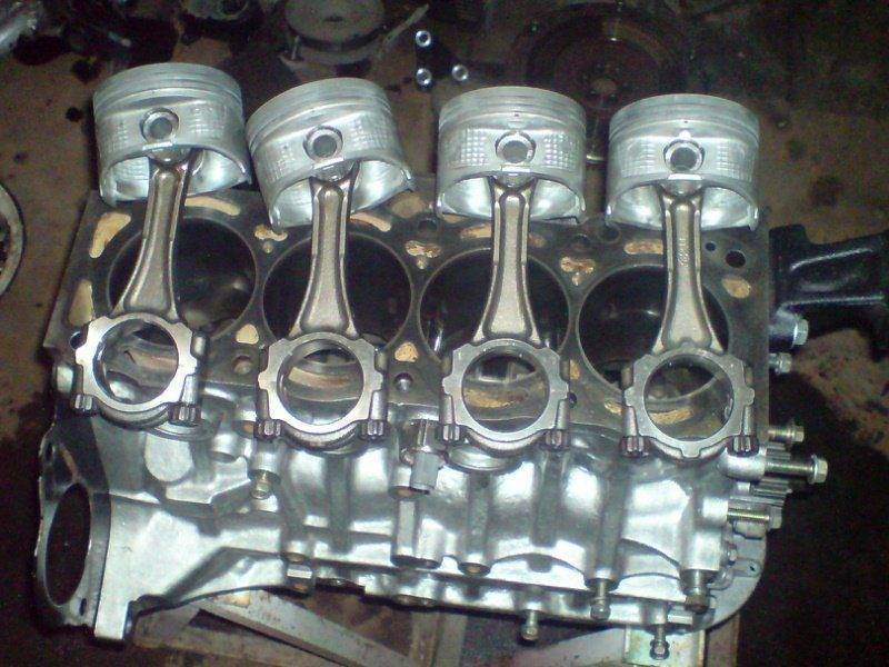

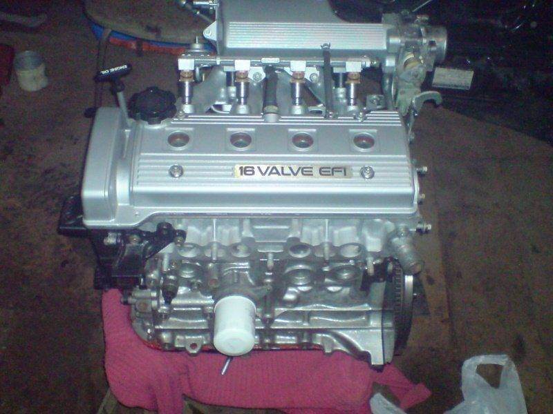

СообщениеДобавлено: Пт май 21, 2010 9:21 pm
Собрал сегодня двигатель... Завтра косу обратно собирать.

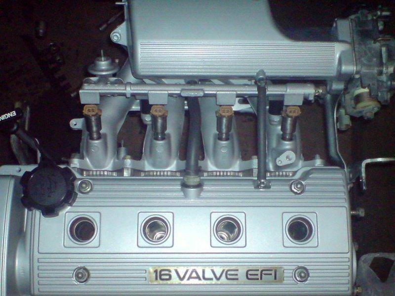

В общем просто фото :)
20.JPG [ 213.12 КБ | Просмотров: 8335 ]
19.jpg [ 179.74 КБ | Просмотров: 8335 ]
18.JPG [ 196.2 КБ | Просмотров: 8359 ]

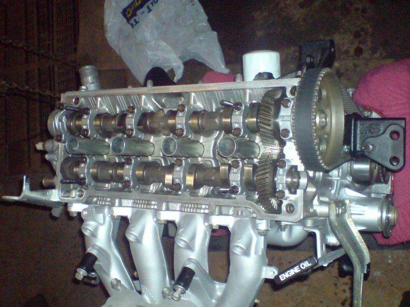

СообщениеДобавлено: Пт май 21, 2010 9:22 pm
Сообщения: 980
Откуда: KZ, pvl
Машина: Toyota CarinaE
Двигатель: 4A-FE не LB
Зачетный вид :twisted: :twisted: :twisted:

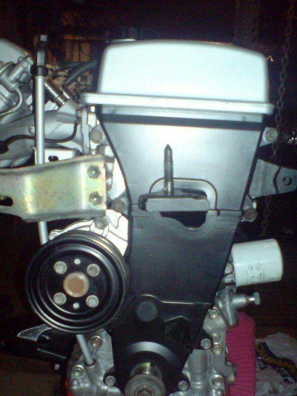

СообщениеДобавлено: Пт май 21, 2010 9:23 pm

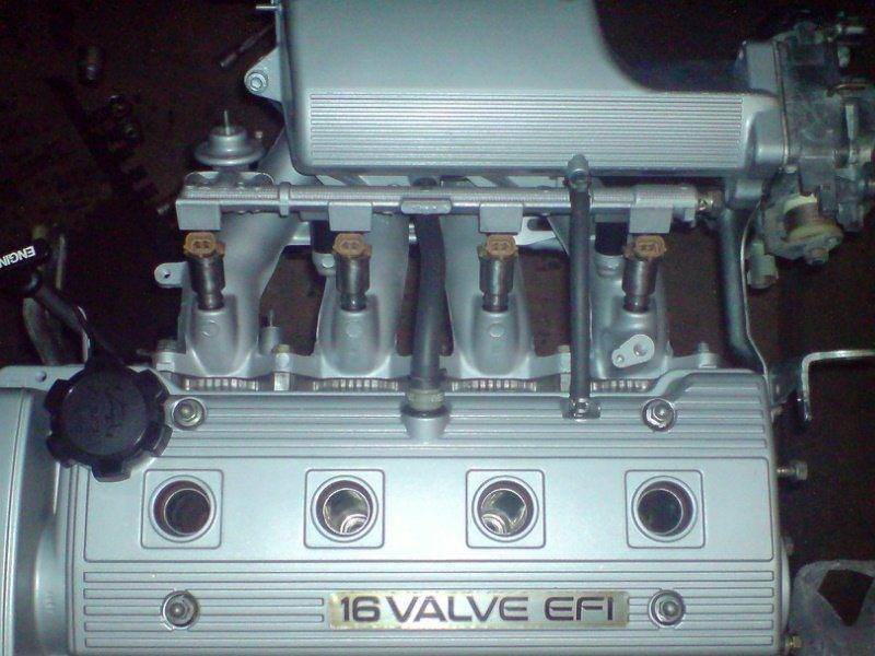

Еще
17.JPG [ 184.93 КБ | Просмотров: 8361 ]
16.JPG [ 208.75 КБ | Просмотров: 8349 ]
15.JPG [ 201.26 КБ | Просмотров: 8346 ]
СообщениеДобавлено: Пт май 21, 2010 9:24 pm
Сообщения: 1312
Откуда: Н. Новгород
Машина: Carina E Wagon
А ДЗ че какая не намыленная..... блин, завтру глянуть заеду :)
СообщениеДобавлено: Пт май 21, 2010 9:33 pm

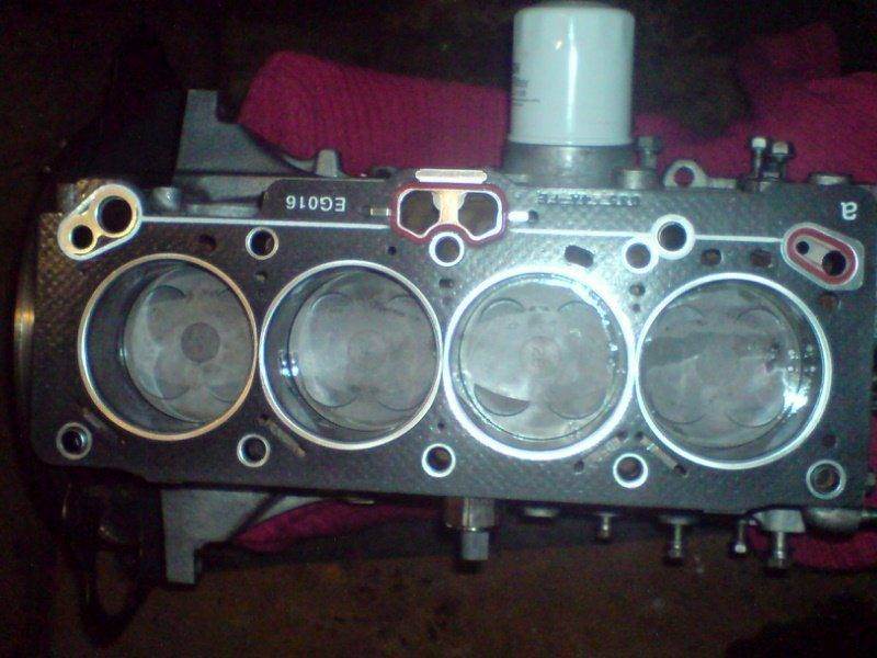

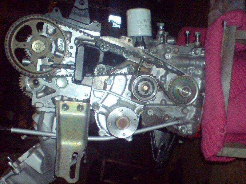

Еще
14.JPG [ 186.14 КБ | Просмотров: 8337 ]
13.JPG [ 190.89 КБ | Просмотров: 8339 ]
12.JPG [ 210.85 КБ | Просмотров: 8337 ]
11.JPG [ 217.94 КБ | Просмотров: 8347 ]

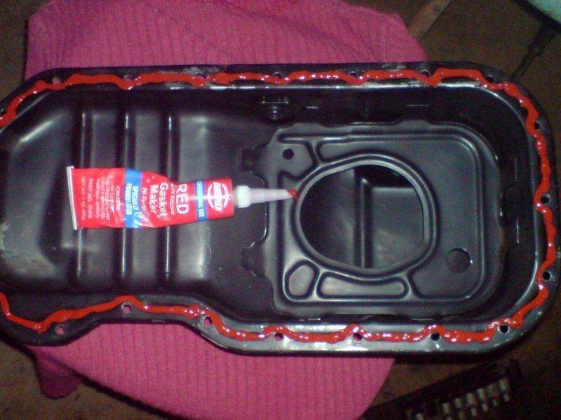

СообщениеДобавлено: Пт май 21, 2010 9:39 pm
Сообщения: 1092
Откуда: ЗАПОРОЖЬЕ
ну вот , красными соплями всё испортил, неужеле нехватило денег на нормальный герметик?
СообщениеДобавлено: Пт май 21, 2010 9:57 pm
На оригинальный?
Мог бы черным воспользоваться,но красный мне больше нравится.
Между прочим япы на красный герметик коробки собирают,и ничего,считают что красиво :)
СообщениеДобавлено: Пт май 21, 2010 10:04 pm
Сообщения: 2024
Откуда: серов
MerTV не жалко такую красоту под капот ставить :D
atl наверное имел ввиду не цвет а марку герметика,я тоже на красный садил,но DONE DEAL,он по стоимости в два раза дороже твоего,да и по качеству мне больше понравился
СообщениеДобавлено: Пт май 21, 2010 10:23 pm
Меня ABRO вполне устраивает,всегда им пользуюсь. И поддоны на нем хорошо держатся. Черный только почему-то застывает дольше,вот и беру красный. Да и температуру он поболе держит :)
А насчет красоту под капот... Не жалко :) Только вот как-то теперь в подкапотном пространстве все остальное будет глаз резать своим видом :)
Оригинальный Американский ABRO, стоит столько же сколько и Российский ДонДил, и по качеству ну никак не уступает. Для сборки моторов лучше, всего идет серый OEM герметик.
А дешевый лицензионный АБРО, действительно фигня.
СообщениеДобавлено: Пт май 21, 2010 11:40 pm
Чесно слово заморачиваетесь вы зря...
ABRO за 100 руб. отлично идет на прокладку поддона,уплотнение редукторов,коробок передач. Ни фига с ним не бывает.
СообщениеДобавлено: Сб май 22, 2010 2:53 am
Лев не даст соврать, я у него брал именно такой. Только он не красный, а красно-коричневый. Оригинальный. И работает на формирование тонких прокладок - ни в какое сравнение с жутким АБРО. ;-)
ЗЫ: на поддон мотора нужен другой герметик. Всё строго. :-)
