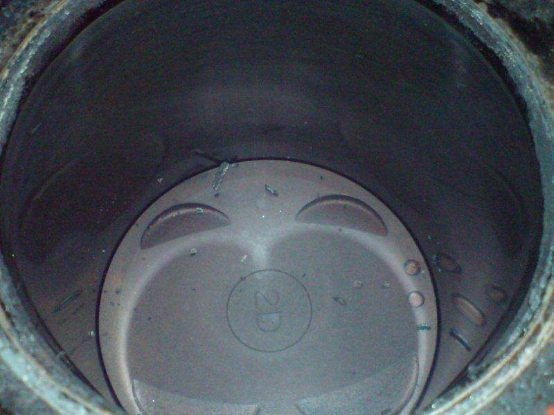

Скинул сегодня наконец то движок. Ну и раскидал его для того чтобы шатуны добыть. Ожидал увидеть состояние похуже
Под клапанной крышкой чистота,в поддоне конечно погрязьнее,но тоже терпимо. Вот оно масло Хадо,всетаки не зря я его лил всегда.
Хотел при переделки на не LB просто кинуть недостающие провода,но любовь к максимализму опять меня заставила делать все по наиболее трудному,но красивому пути. В общем вытащил всю косу и разрезал оплетку до той крайней точки,куда нужно тащить провода. Это выход из косы на трамблер и лямбду. Буду делать все по заводскому. Правда пока не определился куда лямбду воткнуть,выпускной коллектор другой,а штаны с гофрой с Короллы,нужно все состыковывать... Хорошо хоть сварку Кемпи есть у кого взять,еще бы навыков побольше. В общем боюсь что то что я наварю вам не покажу,стыдно будет

Еще
| Вложения: |
Снял всю оплетку до трамблера.JPG [ 206.68 КБ | Просмотров: 8366 ]
Через эту дырку вытащил косу.JPG [ 189.77 КБ | Просмотров: 8343 ]
Отсоединил три фишки от мозга и четыре от синей коробочки.JPG [ 180.03 КБ | Просмотров: 8344 ]
Остатки хона.JPG [ 160.61 КБ | Просмотров: 8381 ]
Три года на Хадо.JPG [ 209.1 КБ | Просмотров: 8359 ]
