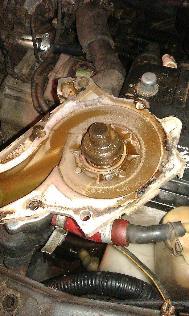

СообщениеДобавлено: Ср окт 10, 2012 12:40 pm
Зарегистрирован: Вт сен 07, 2010 9:15 pm
Сообщения: 29
Напишу и я свою проблемку.
Последние несколько дней начал греться двигатель. При чем проблема появлялась после того как машина прошла км 20. Стрелка стремительно ползла в красную зону.
Показалось, что вентилятор включается с запозданием. Поставил новый датчик, вроде все прошло. В системе было мягко говоря дирмецо. Промыл полностью систему
проточной водой, промыл радиатор печки ( заодно подпаял трубку, было небольшая течь). Залил новый антифриз , и тут понеслось. Двигатель начал перегреваться. Крышка радиатора новая как и сам радиатор. Термостат недавно менял , но дабы исключить проблему для проверки вообще вытащил его. Постоянно открыт большой круг, но двигатель перегревается. Ко всем бедам , перестал вообще включатся вентилятор( фишку снимаешь работает, но двигло все равно греется) одеваешь назад молчит хотя стрелка почти в красной зоне. Ко всему прочему еше и патрубки на печку холодные. Кто то знает в чем может быть проблема? Очень не хочется думать , что это помпа....
Кран на печку живой , снимали проверяли.
Camry SV21 91г 3SFE 2л .
 Заголовок сообщения: Re: помогите двигатель греется
СообщениеДобавлено: Ср окт 10, 2012 12:47 pm
Сообщения: 957
Воздушная пробка?
- Поставить машину передом на эстакаду, погонять
Радиатор все секции горячие (может быть, при промывке забилась часть каналов)?
Датчик температуры не мог "умереть"?
Пётр
Могу дать совет по СВ связи
СообщениеДобавлено: Ср окт 10, 2012 12:53 pm
Зарегистрирован: Ср фев 29, 2012 8:24 am
Сообщения: 150
если патрубки холодные и это не помпа, тогда датчик, даже если пробка хоть чтонибудь бы было тёплое
СообщениеДобавлено: Ср окт 10, 2012 12:56 pm
Сообщения: 29
Перед вьездом в гараж подьем . Заливали специально на подьеме. Пробок вроде нет.
Датчику 2 дня хз...правда оригинального не нашел, поставил от Карины2. Надо попробовать
поставить старый.
Датчик стоит возле термостата а его вообше щас вытащили. И при включенном вентиляторе( со снятой фишкой )
все равно перегрев. Патрубки холодные только на печку.
СообщениеДобавлено: Ср окт 10, 2012 1:00 pm
Сообщения: 150
Ну тогда скорее всего помпа, если нет, то проблема может быть серьёзнее...
СообщениеДобавлено: Ср окт 10, 2012 1:09 pm
Сообщения: 29
Если вы о проблеме с прокладкой, то в том году эта проблема была. Сейчас , эмульсии нет в двигателе. Да и когда дирмецо
сливал , масла не было в системе. Ржавчина да, но не масло.
СообщениеДобавлено: Ср окт 10, 2012 1:17 pm
Сообщения: 150
Да об этом, сейчас надо смотреть в сторону насоса
СообщениеДобавлено: Пт окт 12, 2012 2:45 pm
Сообщения: 29
А вот и проблемка. После замены все стало на свои места. Печка шмалит так , что в машине ташкент теперь.
Датчик на вентилятор поставил старый, и все работает без сбоев.
IMAG0024.jpg [ 327.14 КБ | Просмотров: 5184 ]
СообщениеДобавлено: Пт окт 12, 2012 4:41 pm
Сообщения: 150
Ч.Т.Д.
