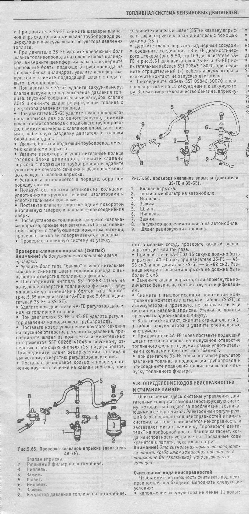

может ссылочку кинешь....буквари у всех разные )))
Слушай...у тебя же тоже не родные стоят.... производительность у них одинаковая ???
Carina E, Black SportWagon 7A-FE LB, 96-й год, англичанка.
СообщениеДобавлено: Вс сен 28, 2008 8:49 pm
У меня букварь на бумаге.
Между собой точно одинаковая, они же новые были и из одной партии, проверять произв. некогда было, ехать надо было, поставили и все.
Но те что я поставил, говорят от небедного движка, т.е. производительность точно не ниже, может больше немного.
т.к. нагар на свечах не серый , а светло коричневый, и ехать немного лучше начало. А это грозит только немного большим расходом. :)
Добавлено спустя 7 минут 23 секунды:
Вот держи:
Добавлено спустя 3 минуты 43 секунды:
МОжно проверять гораздо проще, прямо в топливной рампе, только сами форсунки надо чем то закрепить на рампе, что бы их давлением не выдуло. Мы изолентой приматывали :)
Включить топливный насос и включать их по очереди.
Форсунки.jpg [ 329.25 КБ | Просмотров: 12971 ]

Спасибо :) , буду проверять теперь их производительность опытным путём (((

"Вживую" форсунки лучше всего проверять на промывочном стенде. ;-)
А вот строить проект... Тут надо иметь доступ к характеристикам, подбирая адекатную замену. Вживую ж не пощупаешь, покуда не привезут. %-)
СообщениеДобавлено: Пн сен 29, 2008 9:56 am
На машине сразу, и регулятор давления проверится (косвенно). ;)
*Если производительность не совпадает с необходимой, не торопитесь менять форсунки, проверьте регулятор давления и насос.
