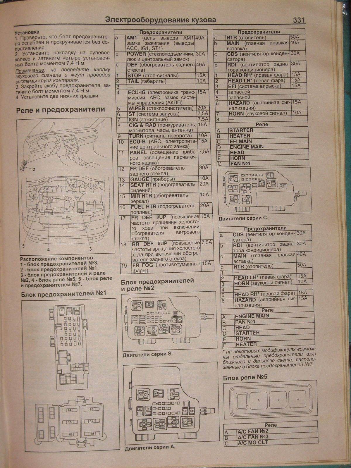

Реле стоит в ближней коробке как открываешьь капот!Ближнее реле к тебе! :)

Извиняюсь, если путаюсь: если смотреть спереди под капот.. кажись одна коробка побольше справа (левее аккум) и одна коробка маленькая слева.. Надо искать в какой ? :?:

на крышке изнутри написаны подписаны.....и ещё в этом деле очень помогают книги:
IMG_2242.jpg [ 387.39 КБ | Просмотров: 8345 ]

спасибо :)
