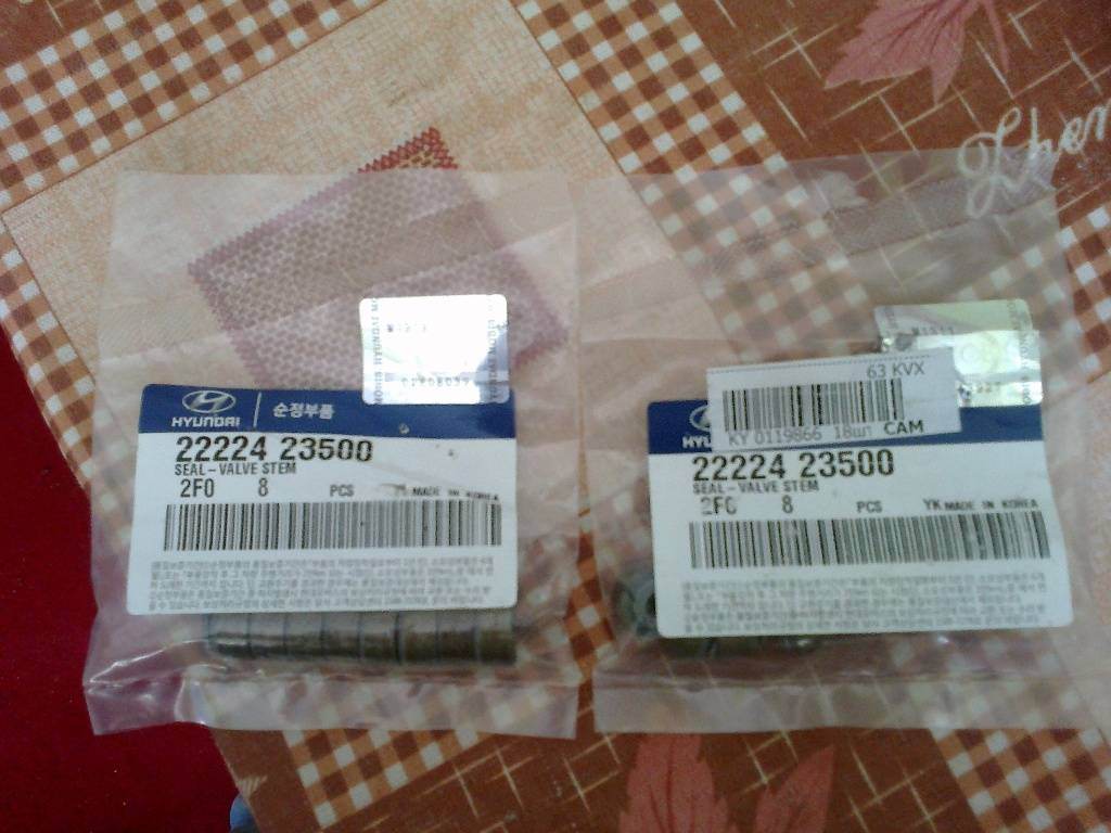

Поменял колпачки на Hyundai 22224-23500. На пакете было написано, что они от Santa Fe 1-го поколения. Встали идеально! Цена 40 руб. штука против 160 руб. за оригинал toyota.

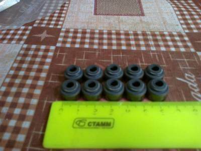

Вот купил МСК Hyundai/KIA, причем была упаковка 16 шт сразу. цена около 540 рублей, получается около 34 рубля за штуку против 120 рублей за оригинальные тойотовские.
По качеству вроде нормальные, но сравнивать несчем)) Жду вашей оценки

СообщениеДобавлено: Вс апр 13, 2014 9:03 pm
Нормальные колпачки. 100 тыков должны пройти.
СообщениеДобавлено: Вс апр 13, 2014 9:33 pm
Сообщения: 613
Машина: Honda Civic 4D
Двигатель: 1.8
Если размер такой же, то походят.
Была Карина Е.
СообщениеДобавлено: Вс апр 13, 2014 11:59 pm
Сообщения: 231
Машина: Carina E седан
Двигатель: 4A-FE L-B
Такие же поставил летом,пока все ОК!

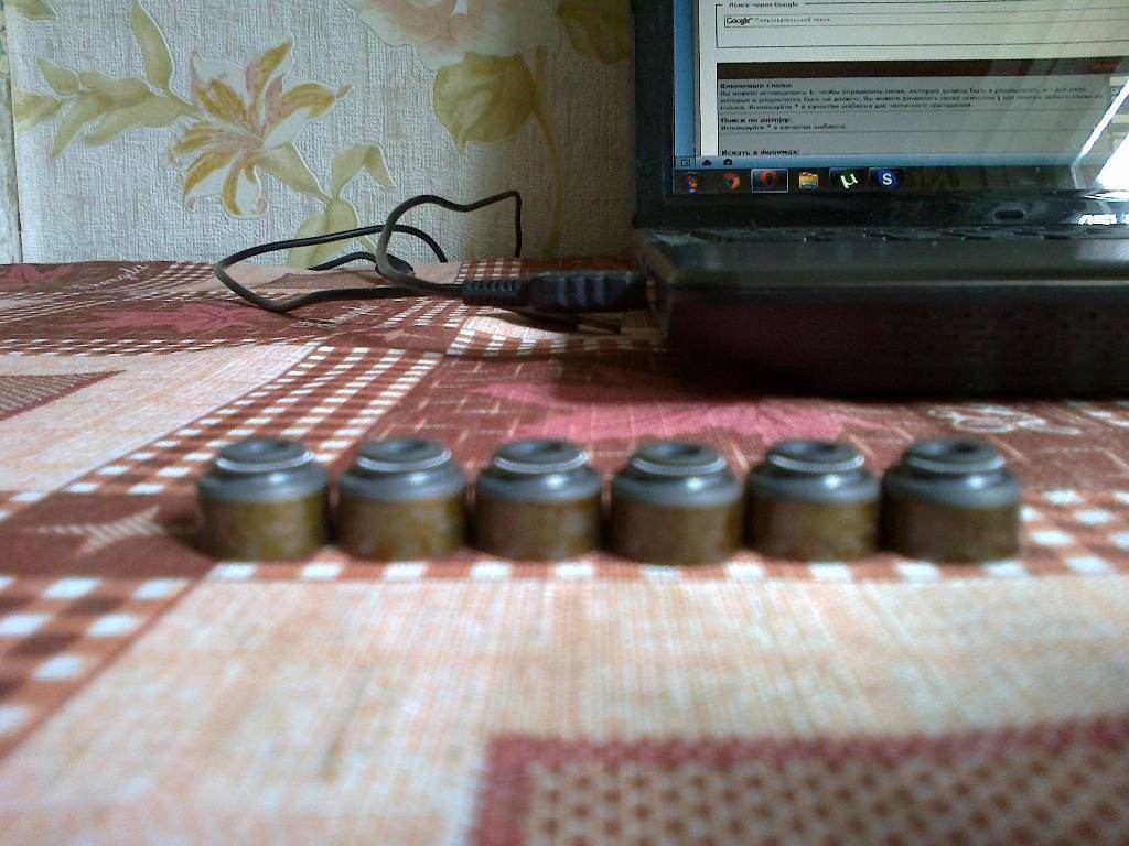

И мне сегодня пришли, по 28 руб/шт.,только упаковка другая. они реально такие маленькие? Подойдут?
