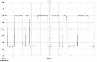

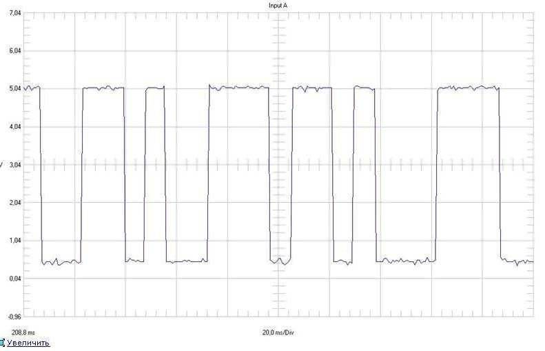

Ну не все так плохо. Михаил Иванович постарался, выложил
По вертикали - напряжение на контакте Vf1, по горизонтали - время Большая клетка 20 мcек, маленькая - 4 мcек, шаг снятия замеров – 0.8 мcек С учетом того, что длина бита в протоколе 8 мcек с небольшим, можем эту порцию протокола перевести в биты Получается следующее 1001101001110110100011100, где 0-стартовый бит, 11 –стоповые
