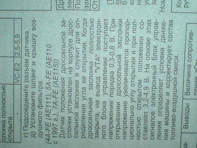

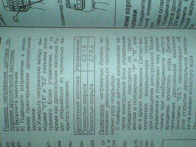

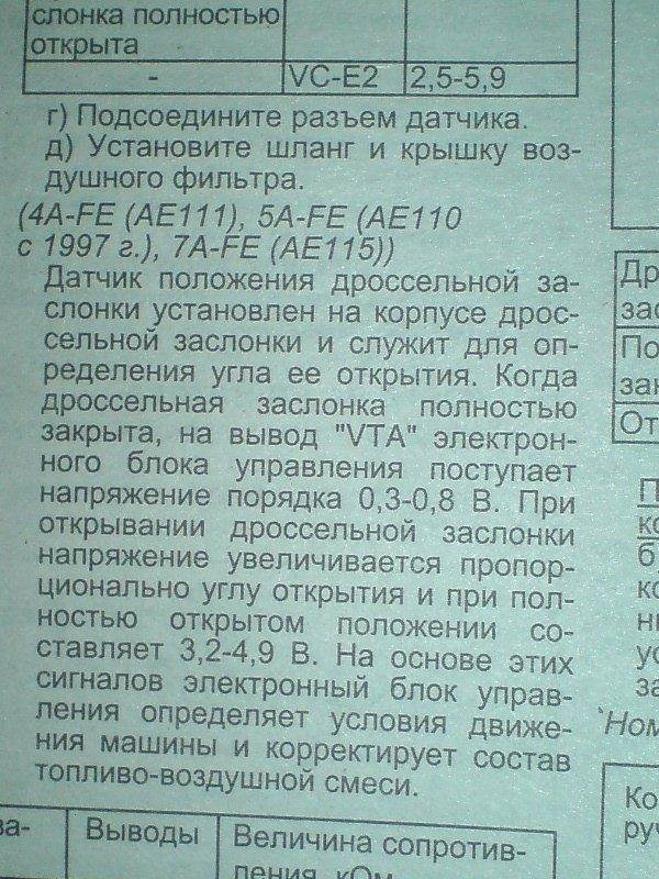

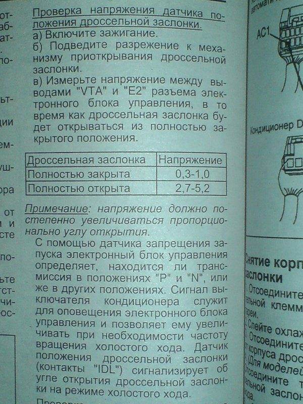

gerzolik может тебе как то поможет это из Легионовского мануала по движкам серии А? Я вообще не изучал этот вопрос,но тут глава про настройку по напряжению,но не на Каринах:)
Добавлено спустя 4 минуты 24 секунды:
Сижу вот изучаю... Черт ногу сломит... Куча всяких параметров,все вперемешку по разным движкам... Кариновскии букварь надо сравнить
Часть 2.JPG [ 286.08 КБ | Просмотров: 6108 ]
Часть 1.JPG [ 284.06 КБ | Просмотров: 6109 ]
СообщениеДобавлено: Сб ноя 28, 2009 1:05 am
Сообщения: 1107
Откуда: МЕНСК
MerTV,спасибо,что не равнодушен к моей просьбе.К данным из мануала отношусь с опаской,т.к больно уж цифры разнятся-то0.3-0.8,то0.3-1.0,в америкосовском-0.6-0.9,да и разброс огромен,вот и хотелось бы узнать заводские настройки.
если не ошибаюсь, это не для механической ДЗ.
gerzolik, ты вроде крутил биметалическую пружинку, может в ней дело?
