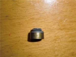

Мне тоже откапиталили движок(кольца + колпачки). Вот только купили без меня НОКовские колпачки. Начитавшись темы, начал волноваться - как бы не подделку купили :( Сам я их не видел, ничего не могу сказать, а были в пакетике по 8 штук, с наклейкой с номером и надписью НОК.
А старые колпачки были серые(резина) с номером POS 101(может быть на других были другие цифры). Знает кто, что это за колпачки?

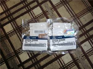

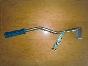

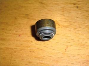

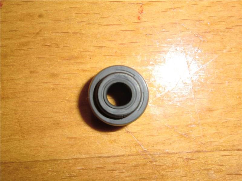

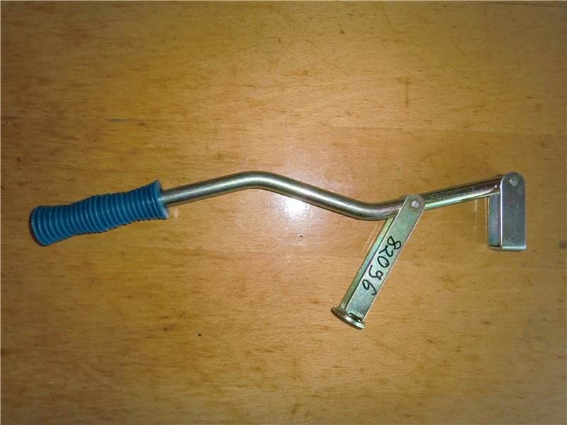

Вот пришли с экзиста колпачки hyundai 22224-23500 по цене 70руб за штуку.Упаковка красивая, с голограммой ))) написано Mobis . Ну и сами колпачки вроде ничего, ровные. Хотя я и не спец. И рассухариватель для 16кл. таза
Видимо Hyundai :D

Ага, они самый - 1 в 1 :) Значит до меня уже капиталили движок) Спасибо!

Друзья,
Подскажите пожалуйста, я так и не понял, рассухариватель для 16кл. таза подходит без доработок или надо как-то дорабатывать?
Если надо доработать, то что?
Спасибо!
СообщениеДобавлено: Вт фев 16, 2016 4:05 pm
Сообщения: 339
Машина: Королла
Двигатель: 4zz-fe
Михаил1982
Подходит без доработок. Берешь и пользуешься.

Ребят, привет, я с форума корона-клуб, разрешите? Машина тойота корона 1993г, двс 4s-fe. Сейчас капиталю свой двиг и посоветовали на карина форум зайти. Вопрос к Вам по колпачкам 2222423500 HYUNDAI/KIA. Смотрю есть те, кто ставит и всё норм, приобрёл эти колпачки, а внутри они без бортика-гладкие. Но втулка клапана в верхней части по окружности имеет выемку, по идее родной колпачёк или дубликат должен с щелчком ставиться, как бы крепиться. А кореец 2222423500 HYUNDAI/KIA просто напяливается, не слетит ли при дальнейшей работе?
СообщениеДобавлено: Вс апр 10, 2016 7:43 pm
Не знаю как на 4S, но здесь жалоб от установивших не слышал.
СообщениеДобавлено: Вс апр 10, 2016 8:04 pm
Зарегистрирован: Вс апр 10, 2016 6:58 pm
Машина: toyota corona
Двигатель: 4s-fe
Спасибо, как понимаю они и на 7а подойдут?
СообщениеДобавлено: Вс апр 10, 2016 9:17 pm
Сообщения: 482
Откуда: Старый Оскол. Саша
Машина: Carina E сарай
Двигатель: 4A-FE стд
Сегодня как раз их ставил на 7а. Никакого щелчка действительно нет. Просто садится до упора и всё. Штангелем замерил, от колпачка до края полностью выдвинутого клапана - 18мм. На эту цифру и ориентируюсь.
