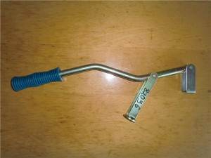

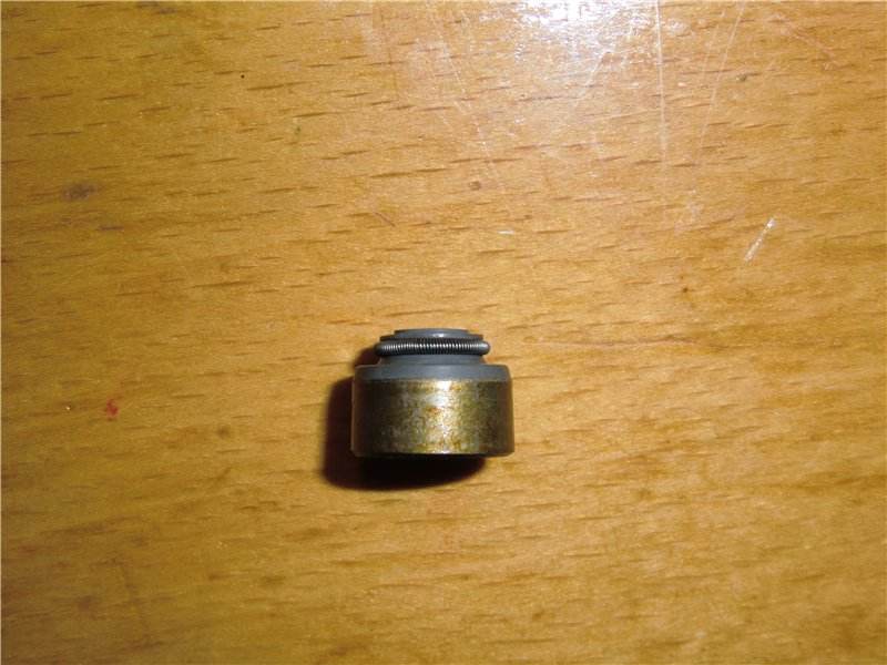

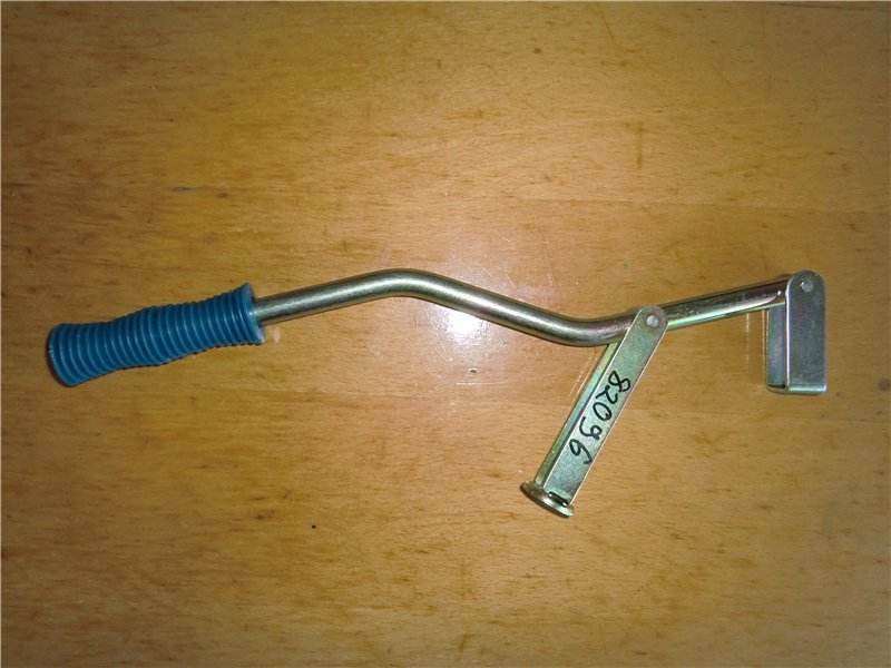

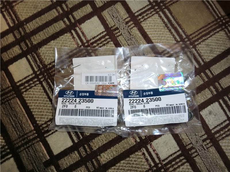

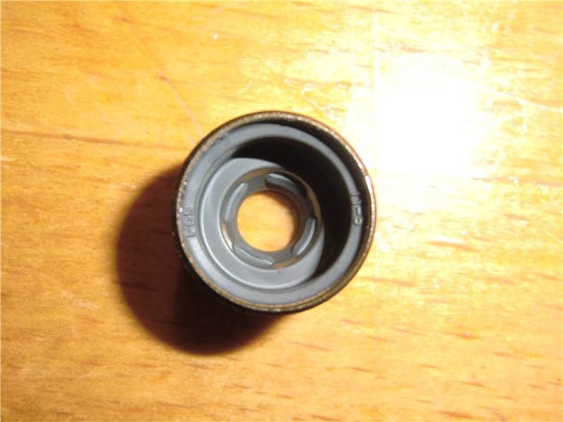

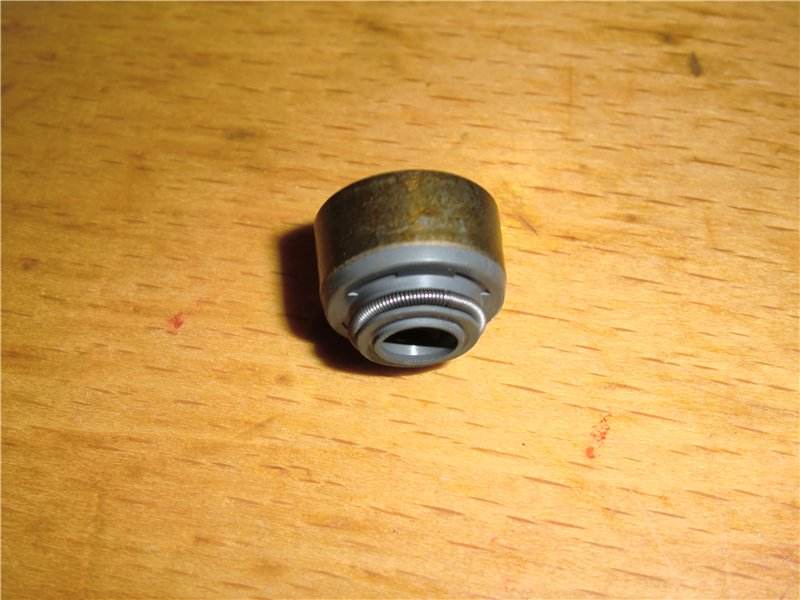

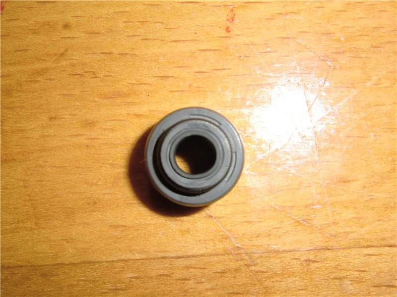

Вот пришли с экзиста колпачки hyundai 22224-23500 по цене 70руб за штуку.Упаковка красивая, с голограммой ))) написано Mobis . Ну и сами колпачки вроде ничего, ровные. Хотя я и не спец. И рассухариватель для 16кл. таза
А старые колпачки были серые(резина) с номером POS 101
Видимо Hyundai :D
-88693455.jpg [ 129.89 КБ | Просмотров: 17996 ]
-88693455 (2).jpg [ 68.61 КБ | Просмотров: 17996 ]
-88693455 (3).jpg [ 95.72 КБ | Просмотров: 17996 ]
-88693455 (4).jpg [ 89.08 КБ | Просмотров: 17996 ]
-88693455 (5).jpg [ 79.61 КБ | Просмотров: 17996 ]
-88693455 (6).jpg [ 74.75 КБ | Просмотров: 17996 ]

Ага, они самый - 1 в 1 :) Значит до меня уже капиталили движок) Спасибо!

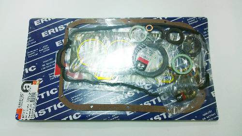

Здравствуйте нужна помощь !
комплект прокладок, там есть маслосъемные колпачки , какой фирмы они что бы заказать отдельно !

СообщениеДобавлено: Пн апр 11, 2016 1:47 am
KOVS-017 Колпачок маслосъёмный 57 рублей штука
https://www.exist.ru/price.aspx?sr=-36& ... e=KOVS-017
