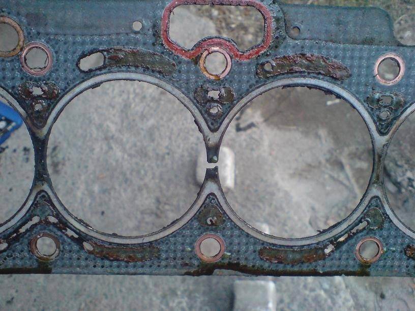

Как и подозревал - прогорела прокладка между 2 и 3 горшком. Состояние ГБЦ оценим завтра днем.

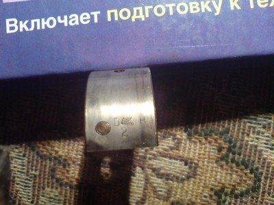

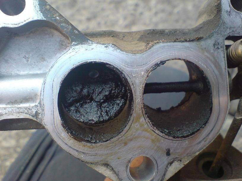

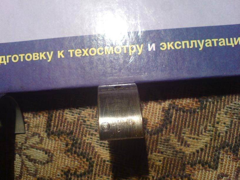

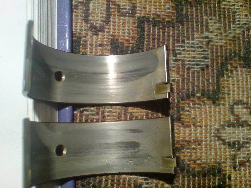

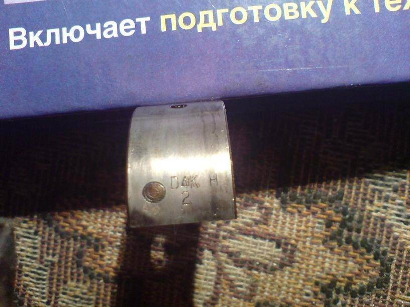

Несколько фото:
заслонки очень грязные, надо будет делать какой-то маслоуловитель перед впускным колектором.
вкладишы на фото - худшие из всех, буду менять.
Почему на разных шатунах вкладишы с разными номерами и разного цвета?
