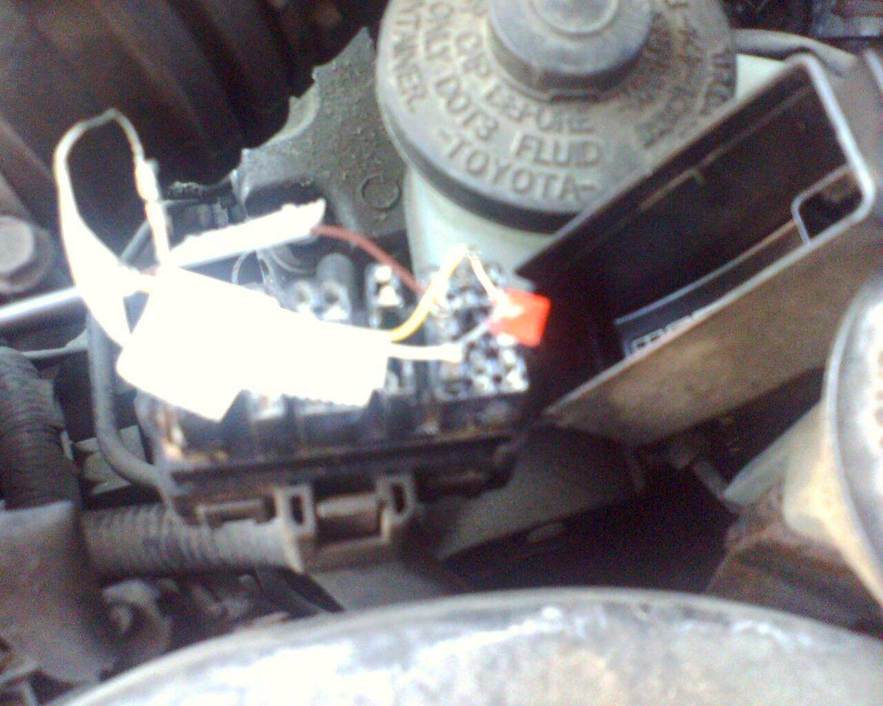

Ну,вот и я законнектился.Без лишних заморочек:взял COM-шнурок от UPSа,разрезал,перепаялал по схеме в начале темы,нашёл бук с COM-портом(причём реально со свалки в полурабочем состоянии),воткнул шнурок,вкл.зажигание-считывание пошло,зашибись.Завожу,глядь,а считывание прекращается.Вот,думаю,фак.Вспоминаю,что неплохо было бы кондёр воткнуть.Дело было в деревне и ни кондёра,ни паяла с собой нету.Што рабiць?Пошёл,поковырялся в закромах,нашёл платку от Горизонта,отломал кондёрчик на 4 пика и воткну прямо в диагностический разъём,и ,ёпта,всё заработало.Результат в соответствующей теме.
